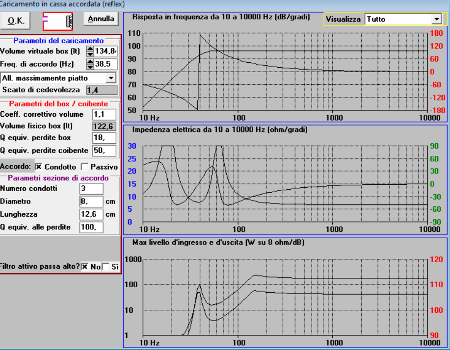

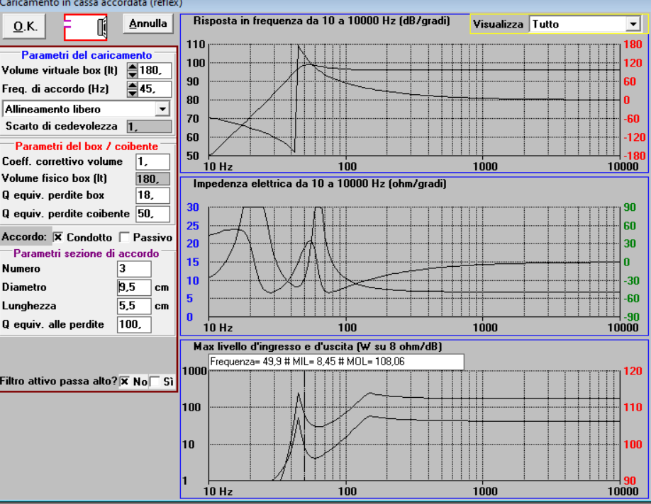

grisulea Inviato 7 Marzo 2025 Condividi Inviato 7 Marzo 2025 4 ore fa, maxgazebo ha scritto: Certo che me lo simula...è che sto lavorando, la pensione è ancora lontana... Ho messo al volo dentro i parametri, tubo 263mm, lungo 19mm viene accordo a 41,35 Hz Come mai simuli 300 mm? I 15" hanno tutti circa 800-850 cmq di sd, cioè tra 32 e 33 cm. Il vas lo indichi a 230 litri ma nelle pagine precedenti si vedono 337 litri. A me pare un progetto casual. Con quel diametro di foro 19 mm di lunghezza non centrano nulla. Per un accordo attorno ai 40 hz ci vogliono circa 6 cm di profondità. Immagino quindi l'accordo sia più alto ma esce sottosmorzato di brutto. Così tirato poi, vero che scende in gamma bassa fino a circa 40 hz ma, data la scarsissima escursione, nell'intorno dei 50 hz sopporta a malapena un paio di watt prima di sforare il mm di escursione. In pratica sui bassi può emettere pressioni che possono fare diffusori scarsi ma 15 volte più piccoli. Starei sui 150 litri, un cassone comunque, 3/4 cm di assorbente sulla parete posteriore all'altoparlante e sul piano basso ed alto, suffienti ad incrementare il volume virtuale dello spazio occupato dall'altoparlante ed assorbire l'emissione posteriore. 3 fori diametro 9.5 cm che sono circa quelli del tubo di plastica per edilizia arancio da 10 cm esterni, lunghi circa 9 cm. In queste condizioni il basso è bello carico ma non proprio debordante e garantisce una spl minina sotto i 100 hz di almeno 100 db con circa 5 watt in ingresso poi si supera la xmax. Scarsi per un cassone simile e 15" ma pur sempre meglio del cassone da 400 litri rinunciando pochissimi hz in basso. Davvero non si capisce dove esca un volume di 400 litri, anche un accordo qb4 a 35 hz non va oltre i 200 litri lordi, 180 leggermente coibentati. Ci sarebbe poi il discorso diametro altoparlante vs frequenza ma ormai è stato scelto. Link al commento https://melius.club/topic/24285-audio-nirvana-super-15-full-range/page/5/#findComment-1455518 Condividi su altri siti Altre opzioni di condivisione...
maxgazebo Inviato 7 Marzo 2025 Condividi Inviato 7 Marzo 2025 26 minuti fa, grisulea ha scritto: Come mai simuli 300 mm? I 15" hanno tutti circa 800-850 cmq di sd, cioè tra 32 e 33 cm. Il vas lo indichi a 230 litri ma nelle pagine precedenti si vedono 337 litri. A me pare un progetto casual. Con quel diametro di foro 19 mm di lunghezza non centrano nulla. Per un accordo attorno ai 40 hz ci vogliono circa 6 cm di profondità. Immagino quindi l'accordo sia più alto ma esce sottosmorzato di brutto. Così tirato poi, vero che scende in gamma bassa fino a circa 40 hz ma, data la scarsissima escursione, nell'intorno dei 50 hz sopporta a malapena un paio di watt prima di sforare il mm di escursione. In pratica sui bassi può emettere pressioni che possono fare diffusori scarsi ma 15 volte più piccoli. Starei sui 150 litri, un cassone comunque, 3/4 cm di assorbente sulla parete posteriore all'altoparlante e sul piano basso ed alto, suffienti ad incrementare il volume virtuale dello spazio occupato dall'altoparlante ed assorbire l'emissione posteriore. 3 fori diametro 9.5 cm che sono circa quelli del tubo di plastica per edilizia arancio da 10 cm esterni, lunghi circa 9 cm. In queste condizioni il basso è bello carico ma non proprio debordante e garantisce una spl minina sotto i 100 hz di almeno 100 db con circa 5 watt in ingresso poi si supera la xmax. Scarsi per un cassone simile e 15" ma pur sempre meglio del cassone da 400 litri rinunciando pochissimi hz in basso. Davvero non si capisce dove esca un volume di 400 litri, anche un accordo qb4 a 35 hz non va oltre i 200 litri lordi, 180 leggermente coibentati. Ci sarebbe poi il discorso diametro altoparlante vs frequenza ma ormai è stato scelto. Sono i dati indicati dal costruttore per altoparlante e box...abbiamo solo fatto una simulazione veloce per capire cosa può uscire fuori da quello che viene proposto dai Nirvana C'è scritto tutto sopra, non ti devi rivolgere a me, ma a chi ha fatto la richiesta, è a lui che devi dare consigli Link al commento https://melius.club/topic/24285-audio-nirvana-super-15-full-range/page/5/#findComment-1455549 Condividi su altri siti Altre opzioni di condivisione...
grisulea Inviato 7 Marzo 2025 Condividi Inviato 7 Marzo 2025 2 minuti fa, maxgazebo ha scritto: Sono i dati indicati dal costruttore Non mi pare dichiari sd, per questo chiedo a te che parli di 300 mm di diametro. Soprattutto parlavi di 230 litri ma a me pare dichiari 337. Questi numeri dove li hai presi? Era solo per sapere se sono o meno corretti. Link al commento https://melius.club/topic/24285-audio-nirvana-super-15-full-range/page/5/#findComment-1455553 Condividi su altri siti Altre opzioni di condivisione...
maxgazebo Inviato 7 Marzo 2025 Condividi Inviato 7 Marzo 2025 non sono precisi, li ho estrapolati dalle dimensioni meccaniche del data sheet, magari possono essere sbalgliate di 1 o 2 cm sul diametro, ma non c'è dato preciso Il VAS lo calcola il programma in base ai dati inseriti del data sheet, non l'ho calcolato io Link al commento https://melius.club/topic/24285-audio-nirvana-super-15-full-range/page/5/#findComment-1455556 Condividi su altri siti Altre opzioni di condivisione...

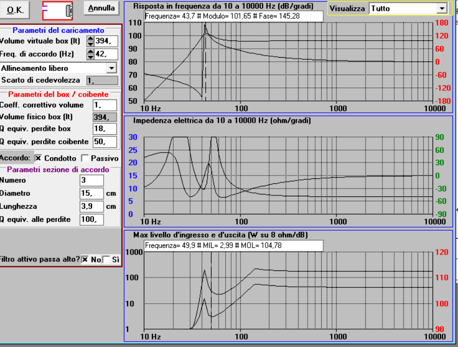

Luca44 Inviato 7 Marzo 2025 Condividi Inviato 7 Marzo 2025 @grisulea @grisulea C'è qlc incongruenza tra il simulato e il dichiarato , nel calcolare i diametro effettivo è stato troppo zelante e ha tolto dal computo tutta la sospensione e non solo metà come di solito meglio fare , il volume enorme del box è uscito dal consiglio del costruttore e siamo tutti contrari tranne il proprietario degli altoparlanti , io avrei optato per un dipolo con altro altoparlante in gamma bassa oppure usare l'AudioNirvana in fullrange in circa 180 litri caricato DCAAV che a scapito di una leggerissima complicazione offre di solito ottimi risultati ( ci sarebbero altri carichi utili ma se l'utilizzatore non è esperto non è il caso di complicarsi la vita) . Per la gamma bassa e l'escursione è molto difficile orientarsi , credo che sia un underhung e quindi il solo millimetro dichiarato potrebbe in realtà essere abbastanza di più ( sempre senza essere lontanamente con escursioni da subwoofer ) quindi forse su una decina di watt caricabili in basso o più ci può spingere. Ci servirebbe anche capire con quale amplificatore @luka62 lo vorrebbe usare : monotriodo ? Valvolare di bassa potenza ? Transistor o valvolare potente ? Link al commento https://melius.club/topic/24285-audio-nirvana-super-15-full-range/page/5/#findComment-1455561 Condividi su altri siti Altre opzioni di condivisione...
maxgazebo Inviato 7 Marzo 2025 Condividi Inviato 7 Marzo 2025 @Luca44 si ma infatti per me fare un cassettone enorme per un altoparlante che non scende non so quanto senso possa avere...394 litri sono una cosa abnorme! Avrebbe senso se poi avessi i 25Hz lineari come i 1000.... Io i miei Tannoy DC 15" ora li ho in 98 litri e sono comunque grandi...non immagino 394!!! 4 volte tanto? Link al commento https://melius.club/topic/24285-audio-nirvana-super-15-full-range/page/5/#findComment-1455563 Condividi su altri siti Altre opzioni di condivisione...
