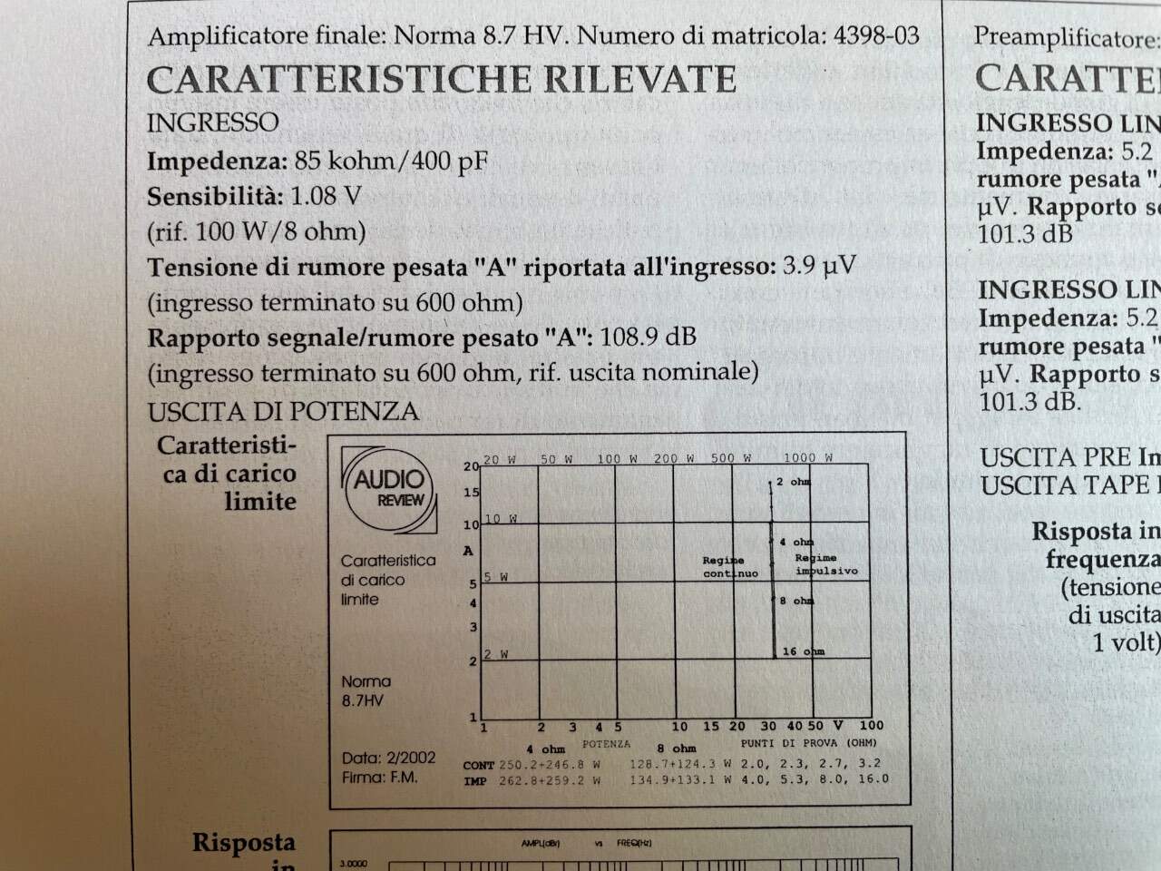

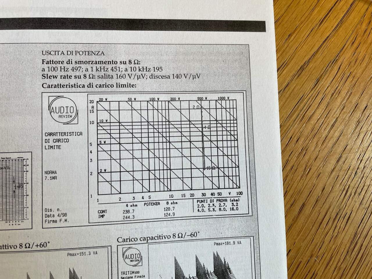

Questo è un messaggio popolare. Coltr@ne Inviato 3 Marzo 2025 Questo è un messaggio popolare. Condividi Inviato 3 Marzo 2025 Se andate a leggere le prove di Audio Review troverete le curve di carico limite degli amplificatori. Immagine Di questi grafici interessa esclusivamente la traccia relativa alla potenza continua (in rosso). Normalmente la curva di carico limite è piegata verso sinistra perchè la potenza erogata non raddoppia con la potenza. Possiamo dividere gli amplificatori in classi: - ampli a valvole (ovvero a potenza costante al variare del carico) - ampli che aumentano la potenza di 1.2 volte al dimezzare del carico ===> "scarsetti" - ampli che aumentano la potenza di 1.414 volte al dimezzare del carico ===> "normali" - ampli che aumentano la potenza di 1.6 volte al dimezzare del carico ===> "buoni" - ampli che aumentano la potenza di oltre 1.6 volte al dimezzare del carico===> "ottimi" prendiamo un amplificatore normale da 100 Watt. La potenza al variare del carico vale: 100 Watt continui su 8 Ohm (tensione di picco 40 Volt) => corrisponde a 16 Ohm+ 60° 120 su 4 (tensione di picco 30.98 Volt)=> corrisponde a 8 Ohm+ 60° 144 su 2 (tensione di picco 24 Volt)=> corrisponde a 4 Ohm+ 60° L'amplificatore lavora in tempo reale quindi non può avere un comportamento a certe frequenze dove l'impedenza del carico vale 8 Ohm ed un comportamento diverso alle frequenze dove l'impedenza vale 2. Affinché lavori bene dobbiamo limitare la tensione di uscita al valore che riesce a garantire con qualsiasi carico a partire da 2 Ohm (ovvero 4 Ohm + 60°). Tale tensione, per l'ampliin esemoi, è di 24 Volt che corrispondono a 38 Watt continui su 8 Ohm. 100 Watt consentono di aumentare l'SPL di 20 dB 38 Watt consentono di aumentare l'SPL di 15.8 dB (4.2 dB in meno) Poi ci si lamenta del fatto che gli amplificatori lavorano quasi sempre in clipping. Consideriamo un amplificatore buono. La potenza vale 100 Watt continui su 8 Ohm (tensione di picco 40 Volt) => corrisponde a 16 Ohm+ 60° 160 su 4 (tensione di picco 35.78 Volt)=> corrisponde a 8 Ohm+ 60° 256 su 2 (tensione di picco 31.87 Volt)=> corrisponde a 4 Ohm+ 60° Questo ampli garantisce 31.87 Volt di picco sul carico corrispondente a 64 Watt che consentono di aumentare l'SPL di 2.4 dB supriore al precedente. La potenza su 8 Ohm è la stessa ma la tensione garantita è più alta. Clippa di meno, distorce di meno e quindi suona meglio. Senza fare altri conti è chiaro che la qualità di un amplificatore si capisce da quanto aumenta la potenza al dimezzare del carico. Il buono o cattivo interfacciamento tra ampli e diffusori si realizza con la manopola del volume: - se si alza troppo il volume l'ampli clippa (e non è ben interfacciato) - se la tensione di uscita è quella che l'ampli può garantire è ben interfacciato. Interfacciamento di ampli a valvole: un ampli a valvole dispone di un trasformatore di uscita che è calcolato per un carico specifico (16, 8, 4 o 2 Ohm) Non c'è nessun problema di interfaccia: si deve collegare un altoparlante con impedenza costante e pari al valore predisposto. Qualsiasi carico diverso non è "ben interfacciato 3 Link al commento https://melius.club/topic/24293-esempi-di-amplificatori-correntosi-e-cosa-ci-dicono-i-watt-nominali/page/3/#findComment-1452091 Condividi su altri siti Altre opzioni di condivisione...

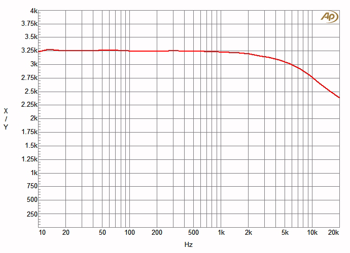

Berico Inviato 3 Marzo 2025 Condividi Inviato 3 Marzo 2025 @Coltr@ne @gianventu https://www.soundstagenetwork.com/measurements/amplifiers/classe_ca2100/ che dite? Link al commento https://melius.club/topic/24293-esempi-di-amplificatori-correntosi-e-cosa-ci-dicono-i-watt-nominali/page/3/#findComment-1452135 Condividi su altri siti Altre opzioni di condivisione...
Coltr@ne Inviato 3 Marzo 2025 Condividi Inviato 3 Marzo 2025 @Berico che vuoi dire, non ci sono misure su 2 ohm ne a variazioni di fase, si può dir poco. Se lo smorzamento cambia in frequenza non è un buon segno. Link al commento https://melius.club/topic/24293-esempi-di-amplificatori-correntosi-e-cosa-ci-dicono-i-watt-nominali/page/3/#findComment-1452149 Condividi su altri siti Altre opzioni di condivisione...

Berico Inviato 3 Marzo 2025 Condividi Inviato 3 Marzo 2025 @Coltr@ne non è questa la pagina giusta c'era a 2 ohm ma non la trovo. Link al commento https://melius.club/topic/24293-esempi-di-amplificatori-correntosi-e-cosa-ci-dicono-i-watt-nominali/page/3/#findComment-1452174 Condividi su altri siti Altre opzioni di condivisione...

gianventu Inviato 3 Marzo 2025 Condividi Inviato 3 Marzo 2025 30 minuti fa, Coltr@ne ha scritto: Se lo smorzamento cambia in frequenza non è un buon segno. Questo come lo giudichi? Link al commento https://melius.club/topic/24293-esempi-di-amplificatori-correntosi-e-cosa-ci-dicono-i-watt-nominali/page/3/#findComment-1452184 Condividi su altri siti Altre opzioni di condivisione...
Berico Inviato 3 Marzo 2025 Condividi Inviato 3 Marzo 2025 @gianventu io non sono del mestiere, ma qualcuno del mestiere sostiene che la caduta da i 500 e 1k sia ininfluente. Comunque il mio scende lineare fino a 2,7 ohm poi non raddoppia più. Link al commento https://melius.club/topic/24293-esempi-di-amplificatori-correntosi-e-cosa-ci-dicono-i-watt-nominali/page/3/#findComment-1452213 Condividi su altri siti Altre opzioni di condivisione...
