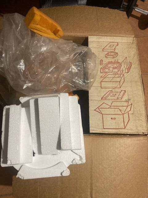

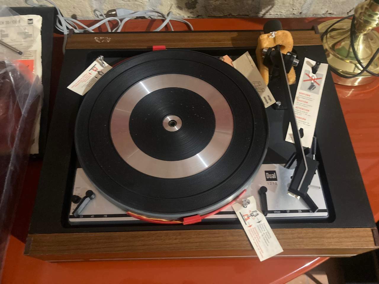

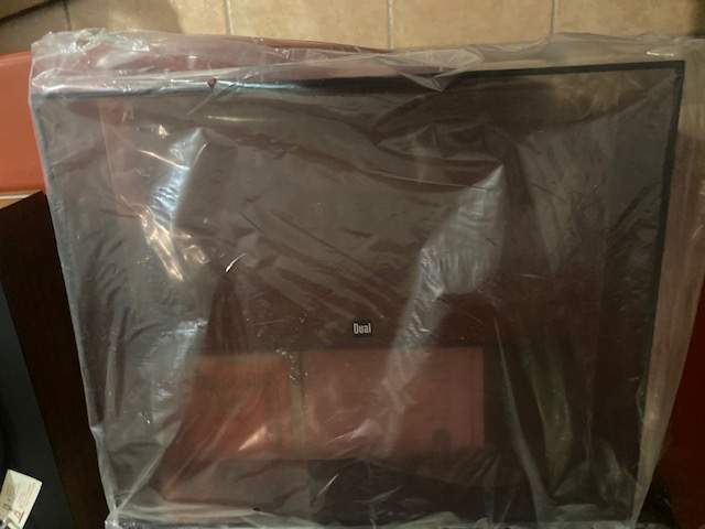

Raga, sono andato all'incontro e l'ho acquistato...non so se ho fatto un affare oppure ho preso una sola ma non ho resistito quando mi sono trovato davanti a questo spettacolo (vedi foto).
Non so neanche come sia potuto succedere, la persona che me lo ha venduto mi ha detto di averlo trovato così in un armadio di casa della nonna dopo che è morta e che non è mai stato usato da nessuno. Non conosceva neanche la marca prima di smanettare un po' su internet. In effetti, tutto fa pensare che sia rimasto li per 50 anni!!!
Ieri sera, sono riuscito, con mani tremanti, a svuotare lo scatolo (alcune protezioni, quelle più scure, si sbriciolano) ma sinceramente adesso non so cosa fare!
La parte "affarista" di me vorrebbe lasciarlo intatto e rivenderlo per fare una plusvalenza (anche se non ho idea di quanto possa valere in questo stato); la parte "idealista" vorrebbe lasciarlo intatto ed esporlo in casa come oggetto d'arredo; quella "hi-fi" vorrebbe metterlo subito in funzione per ascoltare come suona.
Peraltro, anche a voler dar retta a quest'ultima, non saprei proprio da dove cominciare:classic_biggrin:
Magari qualcuno più esperto può darmi qualche indicazione e/o suggerimento oppure (chi vuole è il benvenuto) può venire da me e darmi una mano.

Il problema è che se è fermo da tanto tempo il grasso che lubrifica i vari meccanismi si sarà indurito e non è detto che funzioni regolarmente. L'unico intervento che ho fatto sul mio 1229 è stato quello di rimuovere il grasso secco e sostituirlo con altro fresco e più performante e la sostituzione degli steuerpimpel che con l'utilizzo si consumano ma non dovrebbe essere il tuo caso a meno che abbiano conservato l'elasticità originale. Prova a metterlo in funzione. Non credo che la tua idea speculativa possa funzionare visto il prezzo d'acquisto che è già ai massimi livelli.
https://melius.club/topic/24314-giradischi-dual-1215-le-vostre-opinioni/#findComment-1454631
@luke76 Quoto in tutto quello già detto da @bambulotto
Al prezzo che l'hai pagato,soltanto un amatore potrebbe offrirti qualcosa di più,e a conti fatti se ci pensiamo,solo la testina NUOVA può valere almeno 70/80 €.Potresti provare,non costa nulla.Ma anche a tenerlo e rimetterlo in funzione credo ti possa dare delle soddisfazioni,dipende chiaramente dalle tue esigenze.L'accoppiata Shure 75 Dual l'ho provata sul 1229 e mi fece una buonissima impressione,sebbene la Shure non era in ottime condizioni.Il problema rimane il grasso indurito,va tolto e sostituito,il resto sarà sicuramente ok.Nella discussione " Il nostro ultimo restauro", trovi proprio la rimessa su strada di un 1019 che ho praticamente resuscitato,può aiutarti a prendere una decisione...
https://melius.club/topic/24314-giradischi-dual-1215-le-vostre-opinioni/#findComment-1454971
Fortunato chi ha trovato il gira in quelle condizioni. Forse non è mai stato usato. Direi di farlo controllare da un riparatore. Meglio non provarlo, se ci sono elettrolitici potrebbero essere in perdita e senza lubrificazione la meccanica potrebbe risentirne. Poi la testina non sappiamo in quali condizioni sia.
https://melius.club/topic/24314-giradischi-dual-1215-le-vostre-opinioni/#findComment-1454996
Beh, il vecchietto sembra non aver mai girato un vinile che sia uno, ci sarebbero tutti i crismi per venderlo a qualche dual-fans se fosse facile trovarli (ma ci sono)... puoi provare ad esempio a metterlo in vendita su qualche sito estero con tutti gli imballi originali e senza rimuovere nulla per preservarne la condizione di NOS perfetto, magari trovi il cultore giusto e ci guadagni pure qualcosina, considerato che anche testina e puntina sono originali e intonse.
Oppure, se vuoi usarlo tu, devi fare uguale: non toccare assolutamente nulla, soprattutto non forzare i comandi per farlo partire, il grasso secco ti farebbe rompere qualche leva o piegare qualche rimando...lo prendi e lo porti da un tecnico che conosca i dual a fondo e te lo rimette in grado di funzionare per i prossimi 30 anni e passa (salvo le normali manutenzioni), ne conosco almeno 2 in nord Italia, uno in Emilia e uno in Piemonte.

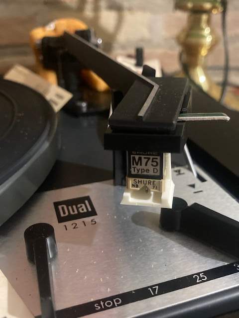

cactus_atomo
@luke76 la cosa posutiva è che il gira monta una shure m75 nuova.le shiure sono lomgeve vero ma quelle nos hano quitazioni fuori di melone se in buonio stato. Nel tuo caso la cosa è doppiammente positiva, visto l'innesto proprietatio per tstiendei dual. all'poca c'erano degli adattatori ma oggi trovarne è molto difficile
