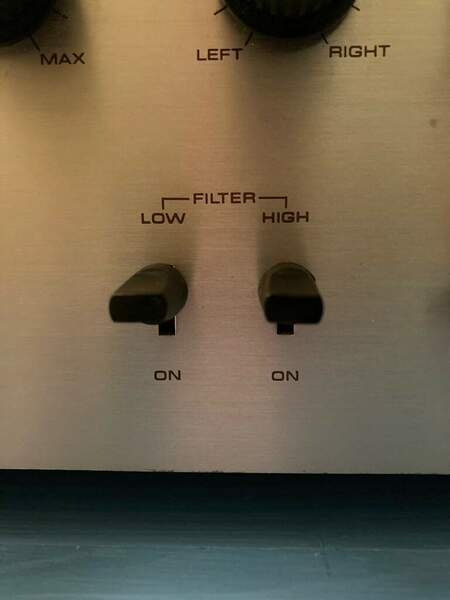

Ciao Enzolino, questi 2 filtri di solito si usano per :
Filtro Low  : Se hai collegato un giradischi , quando lo selezioni vedi i coni dei woofer che si muovo picchiettando leggermente con un dito sulla base del giradischi ,  allora lo metti in On dovrebbe tagliare dai 40 Hz in giù, altrimenti lo lasci su Off.
Filtro High  : Se hai collegato un Sintonizzatore stereo , e senti leggermente un SSShhhhh quando ascolti una stazione stereo nei diffusori allora lo metti su ON e dovrebbe attenuare perchè agisce dai 15Khz in su tagliando tali frequenze , altrimenti lo lasci su Off .
Buoni ascolti
Claudio
https://melius.club/topic/24358-pioneer-sa-600-una-domanda/#findComment-1455758
@Enzolino questa è la traduzione tratta dal manual service:
Low - impostando questo interruttore su ON si elimineranno i rumori a bassa frequenza, come il ronzio del disco, il ronzio o altre interferenze. L'interruttore è normalmente impostato su OFF, a meno che non sia richiesto il filtro.
High - impostando questo interruttore sun ON si eliminano i rumori ad alte frequenze, come graffi sui dischi, sibili, rumori statici provenienti da lampade fluorescenti o altre interferenze. L'interruttore è normalmente impostato su OFF, a meno che non sia richiesto il filtro.

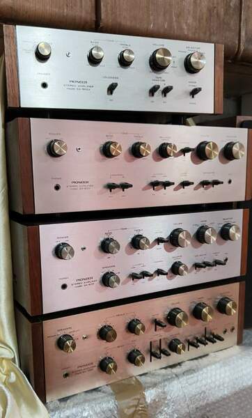

@Enzolino Ciao,intanto posseggo la serie completa per puro collezionismo.Ho  il sa 1000 da quasi 10 anni colpito dalla sua estetica affascinante e non ultimo il suono,caldo ambrato,io lo definirei Loudnes.Ben costruito e buoni watt . Soltanto negli ultimi 2/3 anni mi è venuta la scimmia di impossessarmi della serie.La timbrica rimane quella per tutti,ma giustamente i watt di bordo incidono sull'ascolto finale.Il 1000 e l' 800 si somigliano tra loro,il 600 rimane un buon 20 watt se non hai ascoltato mai i più potenti...il 500 mi fa compagnia in garage durante i lavoretti,ma rimane pur sempre un' icona del passato.Tornando al filtro Low,io lo uso spesso per sminuire l'esuberanza del passivo delle Celestion Ditton 15 XR.

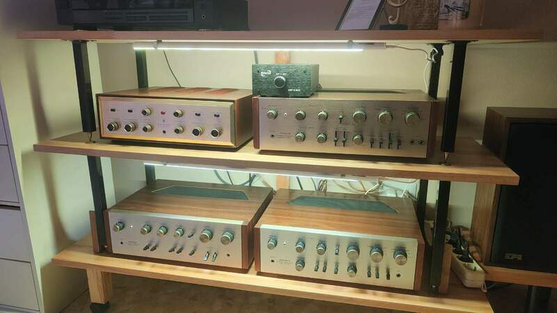

1 ora fa, madero ha scritto:
@what bello anche il mobile, autocostruito ?
Si da zero.3 ripiani trattati con impregnante,piedi per mobili Leroy Merlin quadrati "imbottiti" con quadrello di legno 2x2 ( o 2,5 non mi ricordo) punte e sotto punte tra un ripiano e l'altro,4 ruote per poterlo spostare all' occorrenza,Led a tubo tra i 2 ripiani con accensione a sfioramento.😉
