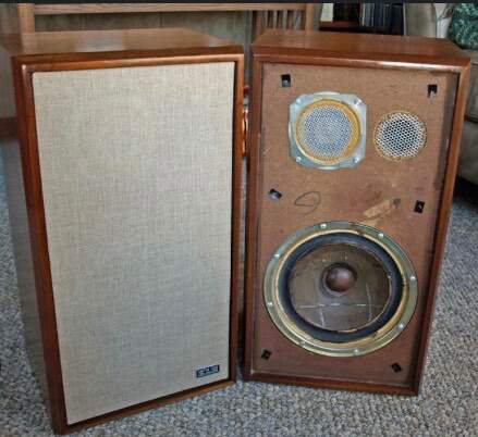

Enzolino Inviato 8 Marzo 2025 Condividi Inviato 8 Marzo 2025 Qualcuno di voi ha mai visto o ascoltato questi KLH model 33? Progettati da Henry Kloss Link al commento https://melius.club/topic/24381-klh-model-33-progettati-da-henry-kloss-parliamone/ Condividi su altri siti Altre opzioni di condivisione...
JureAR Inviato 8 Marzo 2025 Condividi Inviato 8 Marzo 2025 @Enzolino classico due vie USA con la caratteristica di essere parzialmente "portato", posseggo con altoparlanti simili ( però i miei sono diffusori a 4 ohm) i Model20, in sospensione pneumatica. La tela della sospensione dei woofer KLH è meno fitta ed il più delle volte diventa permeabile all' aria necessitando di trattamento a ripristinare la tenuta. Se a posto hai bassi molto simili alle AR, complessivamente queste due Vie sono ben suonanti ( se non ricordo male il modello, le Fourteen hanno un tweeter diverso e migliore) appena riesco inserisco foto di questo tweeter ( in realtà è un altoparlante universale usati da KLH sia sulle splendide radio, diffusori monovoa, a due e tre vie). Link al commento https://melius.club/topic/24381-klh-model-33-progettati-da-henry-kloss-parliamone/#findComment-1456698 Condividi su altri siti Altre opzioni di condivisione...
what Inviato 8 Marzo 2025 Condividi Inviato 8 Marzo 2025 Ho avuto le 31,stesso tweeter ma con woofer da 8" anzichè 10" .Buone le medioalte,basso un po asciutto,secco e limitato in estensione.Costruzione solida e pesante.Le 33 probabilmente per via del woofer più grande ,scenderà di più,inoltre mi sembra un bass reflex al contrario delle 31 in SP Link al commento https://melius.club/topic/24381-klh-model-33-progettati-da-henry-kloss-parliamone/#findComment-1456700 Condividi su altri siti Altre opzioni di condivisione...

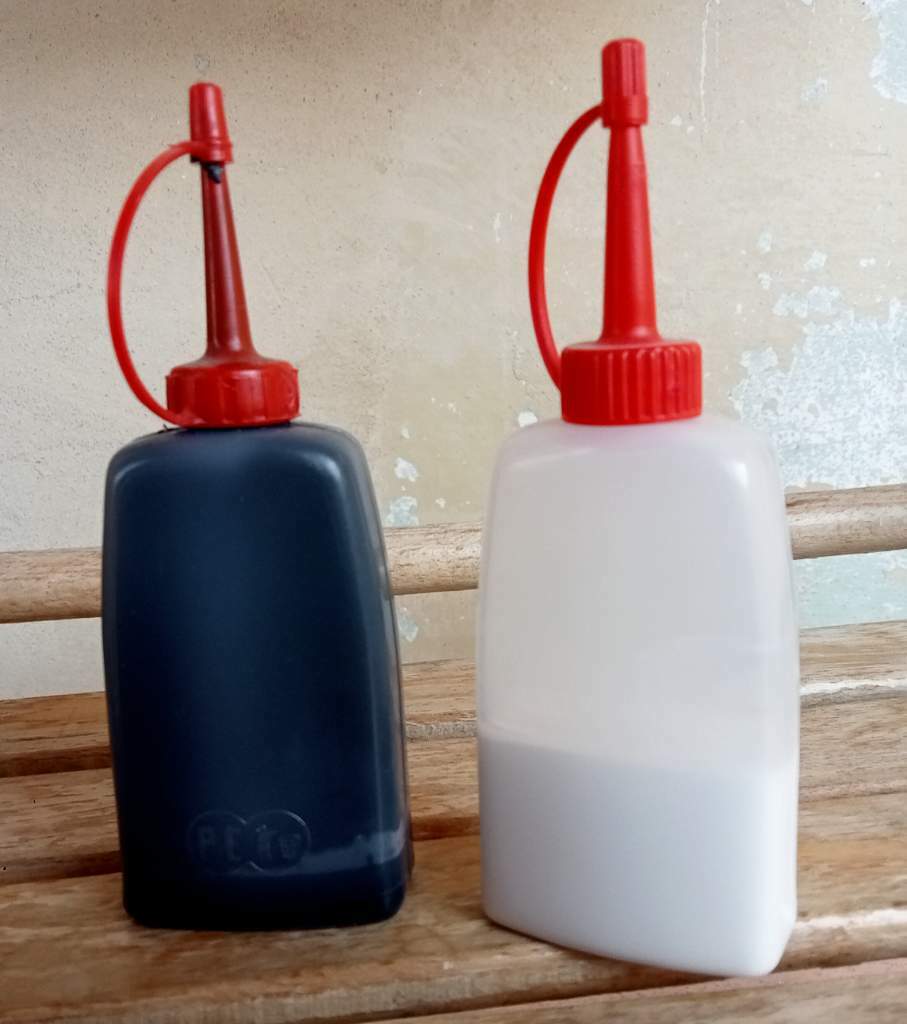

what Inviato 8 Marzo 2025 Condividi Inviato 8 Marzo 2025 5 minuti fa, JureAR ha scritto: La tela della sospensione dei woofer KLH è meno fitta ed il più delle volte diventa permeabile all' aria necessitando di trattamento a ripristinare la tenuta. Vero ,le mie le avevo trattate con un prodotto apposito della Ciare, (Yac 903)una specie di vernice nera... Link al commento https://melius.club/topic/24381-klh-model-33-progettati-da-henry-kloss-parliamone/#findComment-1456701 Condividi su altri siti Altre opzioni di condivisione...
Enzolino Inviato 8 Marzo 2025 Autore Condividi Inviato 8 Marzo 2025 Si ha una specie di condotto aperiodico di forma diversa ma simile a un bass reflex. Dalle poche informazioni trovate in effetti dicono un suono simile Ar ma con una migliore apertura in alto Link al commento https://melius.club/topic/24381-klh-model-33-progettati-da-henry-kloss-parliamone/#findComment-1456706 Condividi su altri siti Altre opzioni di condivisione...
JureAR Inviato 8 Marzo 2025 Condividi Inviato 8 Marzo 2025 @what il Ciare Yak 903, nasce per trattare i coni ( principalmente i loro) e sospensioni corrugatein tela molto più rigida di quelle dei roll USA, ma non userei su AR etc. Da anni è disponibile ( a caro prezzo) un prodotto che è coprente la trama delle sospensioni ma non forma pellicola ed ha la caratteristica di essere appiccicoso, altresì il bravo Tunedguy57 ha sviluppato prodotto dalle caratteristiche simili che è pari al prodotto americano...non so se abbia ancora disponibilità in giacenza. Link al commento https://melius.club/topic/24381-klh-model-33-progettati-da-henry-kloss-parliamone/#findComment-1456730 Condividi su altri siti Altre opzioni di condivisione...
Enzolino Inviato 8 Marzo 2025 Autore Condividi Inviato 8 Marzo 2025 Ma bisognerebbe cospargerlo sull’intero cono o solo in prossimità del foam? Link al commento https://melius.club/topic/24381-klh-model-33-progettati-da-henry-kloss-parliamone/#findComment-1456734 Condividi su altri siti Altre opzioni di condivisione...
JureAR Inviato 8 Marzo 2025 Condividi Inviato 8 Marzo 2025 @Enzolino sulla sospensione solamente ( in questo caso non in foam, ma in tela ad onda rovesciata). Link al commento https://melius.club/topic/24381-klh-model-33-progettati-da-henry-kloss-parliamone/#findComment-1456791 Condividi su altri siti Altre opzioni di condivisione...
what Inviato 9 Marzo 2025 Condividi Inviato 9 Marzo 2025 12 ore fa, JureAR ha scritto: @what il Ciare Yak 903, nasce per trattare i coni ( principalmente i loro) e sospensioni corrugatein tela molto più rigida di quelle dei roll USA, ma non userei su AR etc. Da anni è disponibile ( a caro prezzo) un prodotto che è coprente la trama delle sospensioni ma non forma pellicola ed ha la caratteristica di essere appiccicoso, altresì il bravo Tunedguy57 ha sviluppato prodotto dalle caratteristiche simili che è pari al prodotto americano...non so se abbia ancora disponibilità in giacenza. Ti assicuro che ha sortito un ottimo effetto ugualmente,non forma pellicola ma rende "impermeabile"all' aria,sono bastate 2 mani ... Link al commento https://melius.club/topic/24381-klh-model-33-progettati-da-henry-kloss-parliamone/#findComment-1456911 Condividi su altri siti Altre opzioni di condivisione...
JureAR Inviato 9 Marzo 2025 Condividi Inviato 9 Marzo 2025 @what lo uso da tempo... essendo a base acquosa ha varie applicazioni, ma non indicato per le sospensioni USA ( se vai a vedere sul sito americano dedicato ai diffusori AR ,KLH etc è sconsigliata l' applicazione di prodotti che ricordano la tela, ne modificano e non di poco la naturale morbidezza, nonché Fs del woofer, vedi anche quanto scritto qui ed in USA da Luigi Fedele, Aquila il Nick). Ho usato questo prodotto sui coni parapolvere ad impermeabilizzarli e con aggiunta di cenere per ritoccare le flange degli altoparlanti AR e per il pannello anteriore a replicare la finitura originale. Chiaramente in mancanza di altri prodotti, lo scopo di sigillare le perdite è raggiunto. Lo Yak 903 nasce come "smorzante" per i coni ( classico l' uso sui woofer delle Philips MFB), un primis i Ciare e sospensioni ben più rigide degli stessi o similari. Link al commento https://melius.club/topic/24381-klh-model-33-progettati-da-henry-kloss-parliamone/#findComment-1456955 Condividi su altri siti Altre opzioni di condivisione...

what Inviato 9 Marzo 2025 Condividi Inviato 9 Marzo 2025 4 ore fa, JureAR ha scritto: @what lo uso da tempo... essendo a base acquosa ha varie applicazioni, ma non indicato per le sospensioni USA ( se vai a vedere sul sito americano dedicato ai diffusori AR ,KLH etc è sconsigliata l' applicazione di prodotti che ricordano la tela, ne modificano e non di poco la naturale morbidezza, nonché Fs del woofer, vedi anche quanto scritto qui ed in USA da Luigi Fedele, Aquila il Nick). Ho usato questo prodotto sui coni parapolvere ad impermeabilizzarli e con aggiunta di cenere per ritoccare le flange degli altoparlanti AR e per il pannello anteriore a replicare la finitura originale. Chiaramente in mancanza di altri prodotti, lo scopo di sigillare le perdite è raggiunto. Lo Yak 903 nasce come "smorzante" per i coni ( classico l' uso sui woofer delle Philips MFB), un primis i Ciare e sospensioni ben più rigide degli stessi o similari. Non sono ricorso alla fattucchiera per impermeabilizzare un bordo, bensì a forum internazionali dove ho raccolto notizie e consigli tra centinaia di appassionati come tutti noi.Ha funzionato e il risultato era tecnicamente provato.Pensa a chi ha usato una porzione magica a base vinilica...e ha risparmiato ...poi ogniuno ha la sua teoria e il suo scopo in marketing. Link al commento https://melius.club/topic/24381-klh-model-33-progettati-da-henry-kloss-parliamone/#findComment-1457199 Condividi su altri siti Altre opzioni di condivisione...
