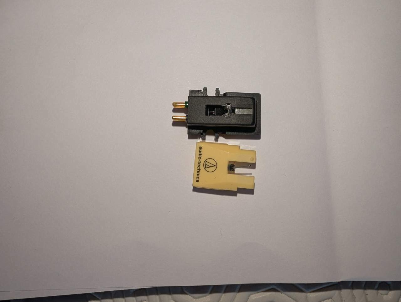

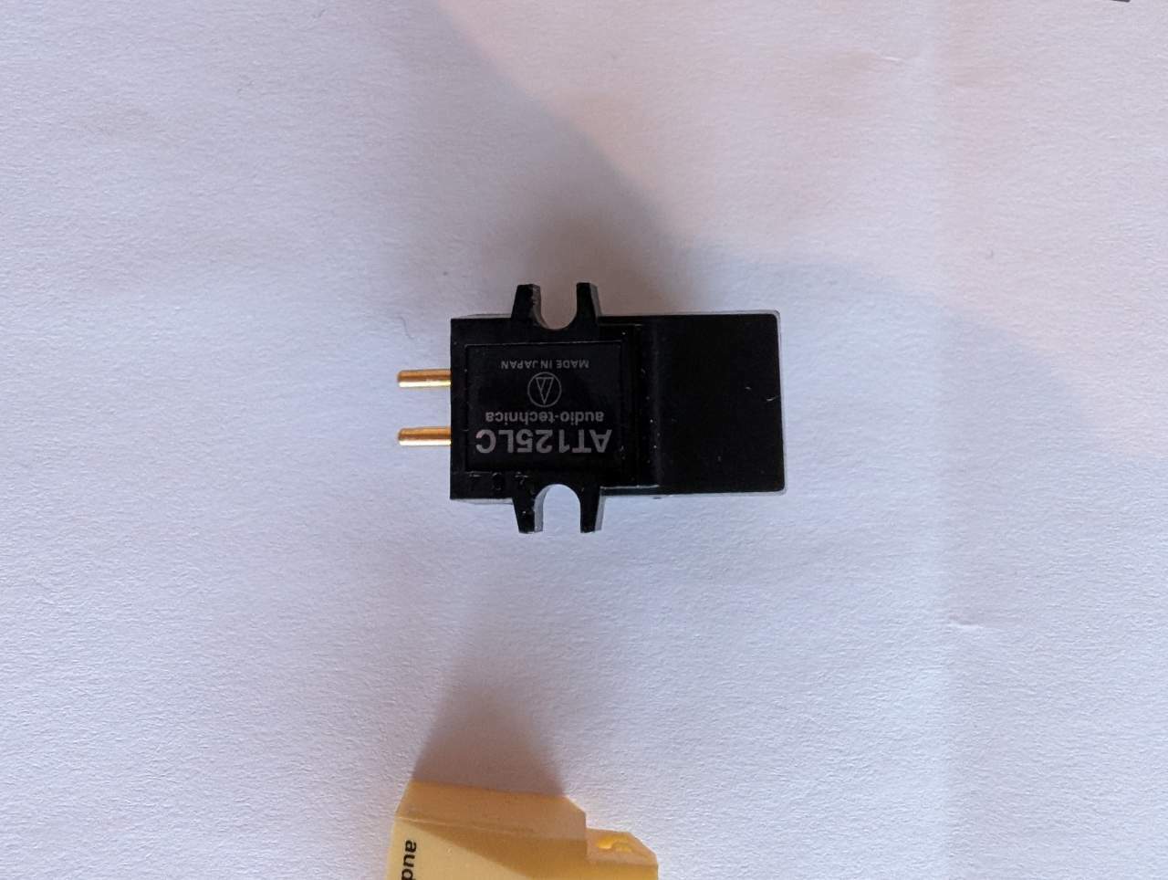

glicioto Inviato 13 Marzo 2025 Autore Condividi Inviato 13 Marzo 2025 Grazie, nel frattempo ho smontato la testina e ho notato che ha l'ago completamente sbilenco da una parte, come se avesse sempre lavorato storto. Probabilmente ha ceduto la sospensione. E' una AT125LC che probabilmente era di qualità, ma non so se tentare un cambio di ago, considerando che gli aghi di ricambio della Audiotechnica costano come testine. Il sito mi consiglia di sostituire con un ago VMN40ML da più di 200 euro... Link al commento https://melius.club/topic/24395-cambio-o-non-cambio-giradischi/page/2/#findComment-1460873 Condividi su altri siti Altre opzioni di condivisione...

glicioto Inviato 14 Marzo 2025 Autore Condividi Inviato 14 Marzo 2025 25 minuti fa, long playing ha scritto: @Tronio Ti sbagli...l'AT 125 LC era la seconda in listino dopo la mitica top storica AT 155 LC che posseggo . Condividono lo stesso stilo LC ( Line Contact ). L'avevo intuito, ma ti allego una foto dello stilo....il corpo probabilmente non è messo malaccio, ma non so se funziona. Link al commento https://melius.club/topic/24395-cambio-o-non-cambio-giradischi/page/2/#findComment-1460996 Condividi su altri siti Altre opzioni di condivisione...
long playing Inviato 14 Marzo 2025 Condividi Inviato 14 Marzo 2025 @glicioto Credo che il corpo sara' buono quasi certamente. Puoi spaziare a montarci uno svariato numero di stili AT di vario livello. Devi decidere tu se prendere uno stilo di buon livello oppure prendere una testina completa ex novo , bene per es. un'AT 100 che spendi poco e va molto bene oppure una VM 530, 540 spendendo in piu'. Tieni presente che gli stili di queste testine ( AT 100 , VM 530 , VM 540 ) montano anche sul corpo della tua AT 125. Ma considera che hai anche l'AT VM 95 E del PL 300 che e' una bella testina e che puoi montate sul Thorens TD 146... Link al commento https://melius.club/topic/24395-cambio-o-non-cambio-giradischi/page/2/#findComment-1461003 Condividi su altri siti Altre opzioni di condivisione...
78 giri Inviato 14 Marzo 2025 Condividi Inviato 14 Marzo 2025 @glicioto lo stilo storto potrebbe essere dovuto ad un persistente uso con antiskating mal regolato. Io proverei comunque ad usarla con l'opportuna regolazione, chi giudica è sempre l'orecchio 😉 1 Link al commento https://melius.club/topic/24395-cambio-o-non-cambio-giradischi/page/2/#findComment-1461016 Condividi su altri siti Altre opzioni di condivisione...
glicioto Inviato 14 Marzo 2025 Autore Condividi Inviato 14 Marzo 2025 29 minuti fa, 78 giri ha scritto: @glicioto lo stilo storto potrebbe essere dovuto ad un persistente uso con antiskating mal regolato. Io proverei comunque ad usarla con l'opportuna regolazione, chi giudica è sempre l'orecchio 😉 L'ho pensato anche io. Secondo me il signore da cui ho preso il giradischi non aveva idea di come regolarlo quando ho sollevato il piatto mi ha detto di non averlo mai fatto. Non mi fido a farla girare sui dischi a meno di provarla con qualche vecchio vinile messo male di suo ... Link al commento https://melius.club/topic/24395-cambio-o-non-cambio-giradischi/page/2/#findComment-1461047 Condividi su altri siti Altre opzioni di condivisione...

oscilloscopio Inviato 14 Marzo 2025 Condividi Inviato 14 Marzo 2025 @glicioto Se il diamante è buono puoi provare utilizzando un vecchio disco rovinato o che non ti interessa a farla lavorare per un po' con l'antiskating regolato in senso contrario rispetto all'inclinazione dello stilo per vedere se riesci a recuperarlo, se la deformazione non è ormai permanente qualche possibilità potresti averla. Link al commento https://melius.club/topic/24395-cambio-o-non-cambio-giradischi/page/2/#findComment-1461154 Condividi su altri siti Altre opzioni di condivisione...

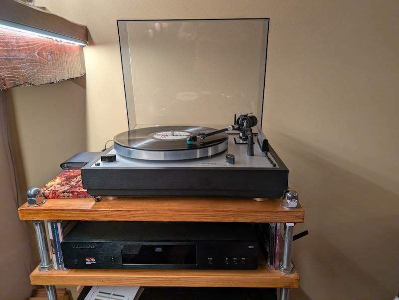

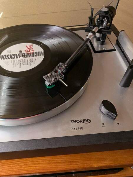

Questo è un messaggio popolare. glicioto Inviato 30 Marzo 2025 Autore Questo è un messaggio popolare. Condividi Inviato 30 Marzo 2025 Ciao a tutti, ho terminato ieri di mettere in ordine il giradischi. Il risultato finale mi piace decisamente. Gli interventi che ho effettuato sono stati: - Pulitura e lucidatura del coperchio, ma con risultati non eccellenti. Purtroppo dovrei intervenire con la carta vetrata, ma non ho avuto tempo e un po' mi spaventa. Ho usato le paste per lucidatura fanali, ma le righe più brutte non sono venute via. - Aggiunta antirombo sulle parti metalliche interne. - Nuova Cinghia presa da Audiosilente - Nuove gommine smorzanti nelle molle e regolazione delle molle stesse - Pulitura sede perno e lubrificazione - Cambio del fondo con uno di compensato da 10mm e sostituzione dei piedi - Aggiunta prese RCA - Cambio shell con una in Carbonio (su Subito.it da Stefano Stefani) Regolato e messo in funzione, il risultato mi soddisfa parecchio. Ho trovato un po' complicata la regolazione in quanto per i suoi automatismi non resta in posizione abbassata senza che il platter sia in movimento. Misurata la velocità di rotazione siamo a 33,5 rpm con un WOW medio di 0,07%. Misure artigianali fatte con app per cellulare. Il suono rispetto al mio PIoneer PL300 (altro vecchietto), è decisamente più ritmico, preciso e controllato. 5 Link al commento https://melius.club/topic/24395-cambio-o-non-cambio-giradischi/page/2/#findComment-1475723 Condividi su altri siti Altre opzioni di condivisione...
oscilloscopio Inviato 30 Marzo 2025 Condividi Inviato 30 Marzo 2025 @glicioto la dimatura della testina se la fai con la spina staccata non hai il problema del piatto in rotazione. Link al commento https://melius.club/topic/24395-cambio-o-non-cambio-giradischi/page/2/#findComment-1475726 Condividi su altri siti Altre opzioni di condivisione...
