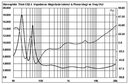

Eiji Inviato 12 Marzo 2025 Autore Condividi Inviato 12 Marzo 2025 30 minuti fa, Coltr@ne ha scritto: Mai sottovalutare una Thiel Ma nemmeno i Nuforce, possono lavorare a 2ohm con oltre 300w, quindi direi che dovrebbe essere quasi una passeggiata 🙂 Link al commento https://melius.club/topic/24439-thiel-cs-24-prime-impressioni-e-consigli/#findComment-1460028 Condividi su altri siti Altre opzioni di condivisione...

Coltr@ne Inviato 13 Marzo 2025 Condividi Inviato 13 Marzo 2025 @Eiji hai fati ufficiali? È la tensione che deve diminuire di pochissimo Link al commento https://melius.club/topic/24439-thiel-cs-24-prime-impressioni-e-consigli/#findComment-1460092 Condividi su altri siti Altre opzioni di condivisione...
