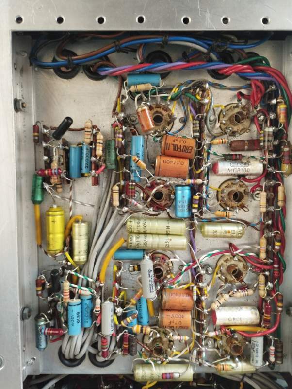

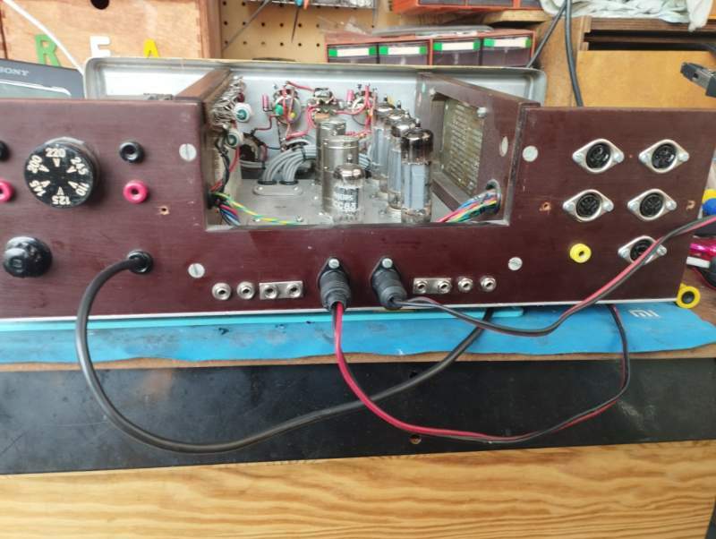

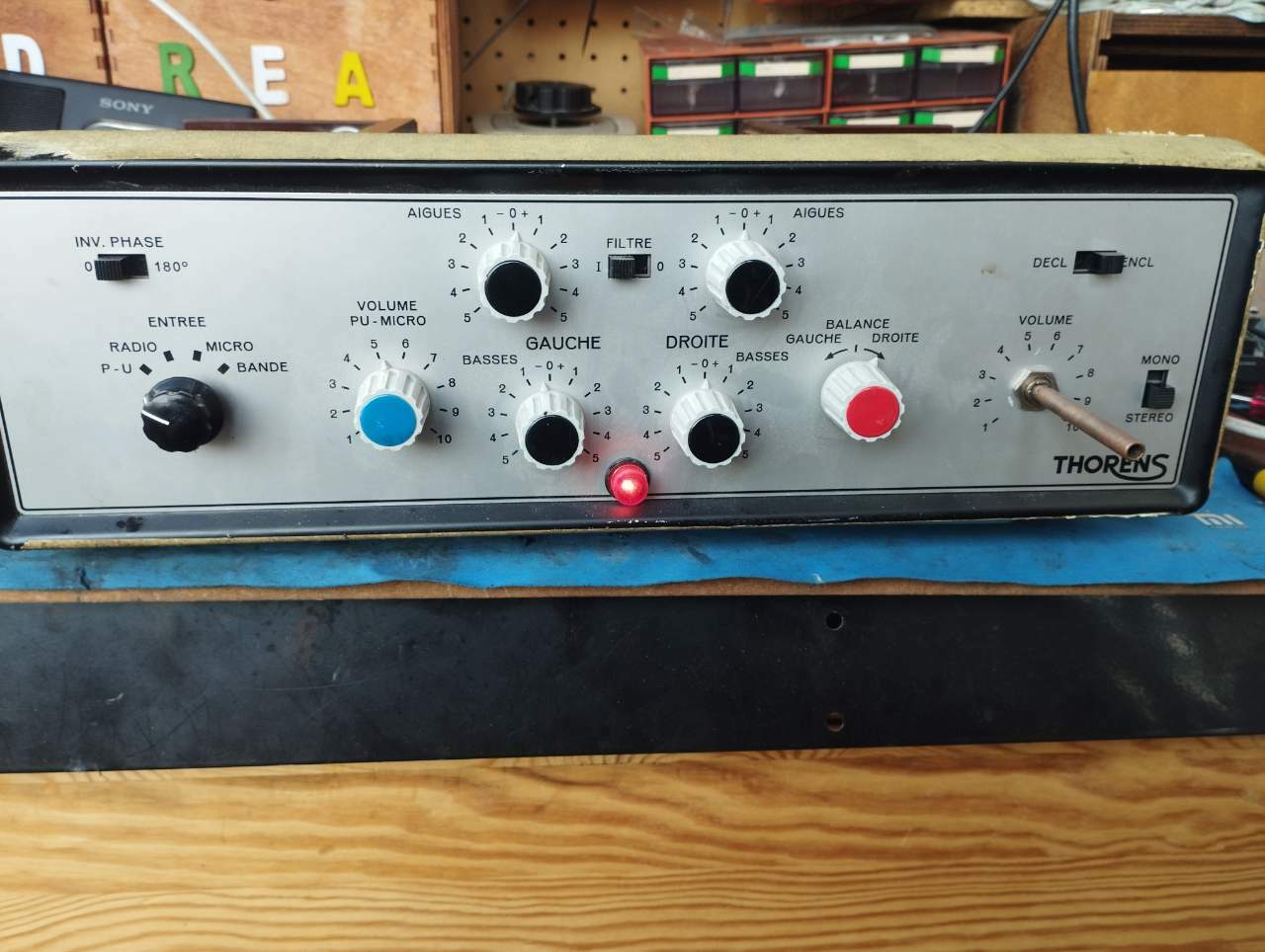

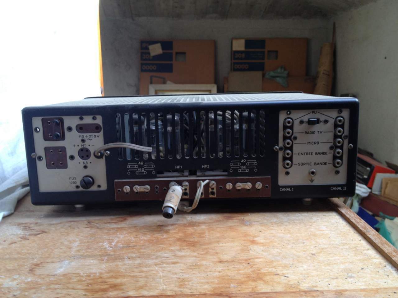

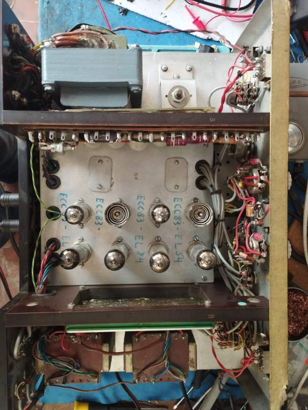

Mi è capitata sott'occhio una inserzione per un amplificatore Thorens a valvole ad un prezzo molto / troppo allettante. La nuova unità di misura direbbe pizza e birra  per quattro, e ho deciso di rischiarle. Mi è arrivato, molto bene imballato con perfetta corrispondenza con le foto.  Dal telaio pare l' unico ampli stereo a valvole prodotto dalla Thorens, l' az25. Dopo i controlli di rito ad ampli spento lo attacco al variac  e aumento tensione molto lentamente. Non fuma,  anzi si accendono sia la spia sia le valvole 4 ecc83 sia le 4 el84, tutte Philips e anche i trafi sono a posto. Qui finiscono le note positive. L' ampli è stato modificato, ho trovato il potenziometro del volume mono cui andavano entrambi i canali e anche il collegamento dell' ultra lineare  parte da un solo canale ed è ponticellato sui trafi d' uscita. Intanto ho cambiato il potenziometro, a proposito sono tutti lesa, ma senza schema per me è decisamente complicato ripristinarlo. Ho scandagliato la rete ma pare un amplificatore non esistente. Probabilmente è un' autocostruzione su telaio Thorens anche se alcuni dettagli come la spessa struttura interna in bachelite non presente sull'originale non pare autocostruita. La cosa che più gli si avvicina è l'amplificatore les gemeaux  restaurato dal nostro forumer @lucaz78 però quello è single ended e con due sole ecc83 per canale faccio fatica a ricostruire lo schema. Qualcuno ha qualche notizia?  Allego alcune foto

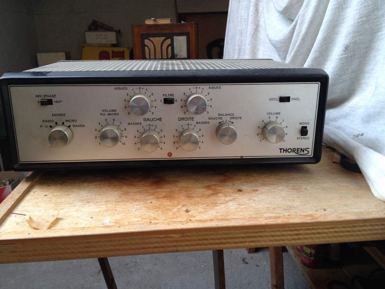

@madero Sicuramente è stato pesantemente taroccato, ne aveva uno un mio amico che ha venduto alcuni mesi fa non funzionante (abbiamo provato insieme a resuscitarlo ma con esito negativo ed a lui non interessava affidarlo ad un tecnico, quindi lo ha venduto come non funzionante). Allego la foto del suo...

@oscilloscopio  piu' che taroccato, pare proprio un altro  progetto in quel telaio, ma senza schema é per me un delirio cercare di capirne il senso. Tra l'altro ha una filatura abbondante ed intricata. Ma sopratutto non capisco come con due valvole di segnale per canale, possa trattare un segnale phono e micro a basso livello, il segnale ad alto livello  e allo stesso tempo pilotare le finali. Avevo pensato anche a un single ended delle el84  in parallelo, ma non pare il caso.
Altrimenti dovrei cercare un progetto differente e ricostruire tutto ex novo utilizzando trafi e telaio ma mi dispiace smantellare un possibile thorens

Il problema é che questo é un altro apparecchio nello stesso telaio probabilmente artigianale anche se il telaio é modificato molto bene con alcuni particolari che paiono opera industriale. L'originale az25 ha 8 triodi ecc83 e 4 finali 6973 simili ma non uguali alle el84. Questo ha 4 ecc83 e 4 el84. Il telaio ha poi due fori coperti come se in un primo tempo avesse altre due valvole di segnale poi eliminate. In rete non si trova nulla, speravo che qualcuno avesse visto qualcosa di simile, ma pare un pezzo unico. Thorens ha fatto un integrato monofonico con 6l6 negli anni 50 e questo az25 nei primi anni 60 con la variante pr24 con rettificazione a valvola. Chissà se costruiva in sede o se li faceva fare su specifiche
Dalle foto pubblicate me n'ero accorto anch'io ad uno sguardo veloce pur non conoscendo quell'ampli, infatti stavo per scrivere che c'è il c@os all'interno.

Grazie, li ho visti, purtroppo il mio è proprio un altro schema, per di più con una filatura abbondante, tiratissima dove è difficile anche capire dove i fili vanno a parare. In questo stato se lo vendessi riprenderei la spesa, molto più probabile che costruiro' qualcos'altro utilizzando i trafi che sono a posto e di buon livello. Peccato mi sarebbe piaciuto il Thorens ma anche nel libro parlano di difficile manutenzione
