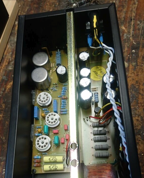

skillatohifi Inviato 14 Marzo 2025 Condividi Inviato 14 Marzo 2025 Ho visto che questo storico modello di prefono al suo interno ha 2 piccoli trasformatorini per gestire anche le testine MC in modalità MM, ora.. quello che gradirei sapere è se questi 2 piccoli Trafo riescono a fare bene il loro lavoro, visto e considerato che questo compito é assai arduo. Magari fra di voi c è qualcuno che lo possiede e che lo sta usando in questa modalità?? Gentilmente.... mi potete illuminare. (In allegato una foto che ho trovato sul web dove sulla parte sx in altro ci sono i 2 trafo) Grazie!! Link al commento https://melius.club/topic/24460-ear-834p-phono-stage/ Condividi su altri siti Altre opzioni di condivisione...

noam Inviato 14 Marzo 2025 Condividi Inviato 14 Marzo 2025 @skillatohifi é un pre phono economico che può essere tranquillamente ritenuto un'ottima base per ottenere risultati sonici molto lusinghieri . Tira su con facilità testine da 0,2 mv , quindi i trafo fanno il loro lavoro... Un caro amico lo ha acquistato a 1k euro , poi ne ha spesi altri 2k in valvole , resistenze e condensatori no compromise ed alimentatore separato . Lo abbiamo paragonato al mio Aestetix Rhea e devo ammettere che va maledettamente bene , gli si avvicina molto come comportamento sonico . Questo per dire che il suo schema elettrico classico ha una sua consistenza , poi se vogliamo implementarlo...... Link al commento https://melius.club/topic/24460-ear-834p-phono-stage/#findComment-1461673 Condividi su altri siti Altre opzioni di condivisione...

Guru Guru Inviato 16 Marzo 2025 Condividi Inviato 16 Marzo 2025 @skillatohifi considera che Tim De Paravicini è famoso per la sua arte nel costruire trasformatori . Il pre 834 utizza due trasformatori di step up di produzione EAR (a differenza di moltissimi che montano trasformatori di terzi) di ottima fattura e concepiti per lavorare con testine MC con uscita 0,3 mv. Considerata la sensibilità dello stadio MM di 3mv, si suppone che siano trasformatori 10x e con impedenza elevata. Per queste caratteristiche è il compagno ideale per la Denon 103 e testine con caratteristiche similari. Link al commento https://melius.club/topic/24460-ear-834p-phono-stage/#findComment-1462839 Condividi su altri siti Altre opzioni di condivisione...
Berico Inviato 17 Marzo 2025 Condividi Inviato 17 Marzo 2025 Di questo pre phono so praticamente tutto in ogni configurazione, in mm, con alimentazione separata sei dai 700/800, componenti al di sopra di ogni sospetto, in mc dipende dalla testina, gli devi inserire un sut esterno, Il pre phono base è utile che abbia gli ohm variabili e non fissi a 47k cosi' da far variare il carico riflesso. Se ti interessa ci sono discussioni valide qui dentro di qualche anno fa. Link al commento https://melius.club/topic/24460-ear-834p-phono-stage/#findComment-1464202 Condividi su altri siti Altre opzioni di condivisione...
skillatohifi Inviato 18 Marzo 2025 Autore Condividi Inviato 18 Marzo 2025 @Berico in mc dipende dalla testina, gli devi inserire un sut esterno Ma lui ha già al suo Interno 2 bei trasformatorini, pertanto... inserire un sut esterno non avrebbe senso Link al commento https://melius.club/topic/24460-ear-834p-phono-stage/#findComment-1465259 Condividi su altri siti Altre opzioni di condivisione...
Berico Inviato 18 Marzo 2025 Condividi Inviato 18 Marzo 2025 @skillatohifi Lui è la versione originale, che va ben per tutto e niente, i sut sono delicati, quel progetto è stato visto rivisto smontato e rifatto, molti apprezzano la versione solo mm a 47000k per mm, non usano mc, molti abbinano a questo progetto uno stadio di guadagno attivo a micro switch, molti solo il potenziometro per abbinare il sut di gradimento per la propria testina mc. francamente penso tu abbia testine di un certo pregio visto il giradischi per cui il matching è fondamentale. Questa configurazione è base e va bene un pò per tutto. Link al commento https://melius.club/topic/24460-ear-834p-phono-stage/#findComment-1465273 Condividi su altri siti Altre opzioni di condivisione...
