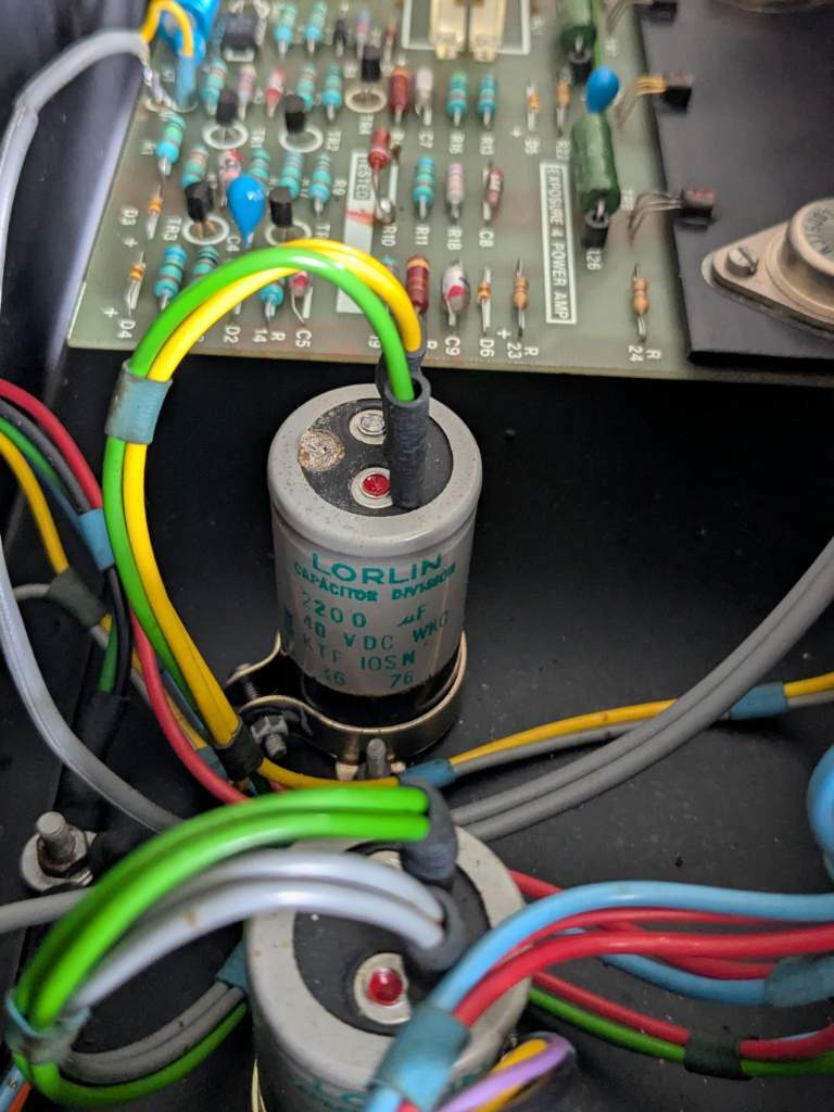

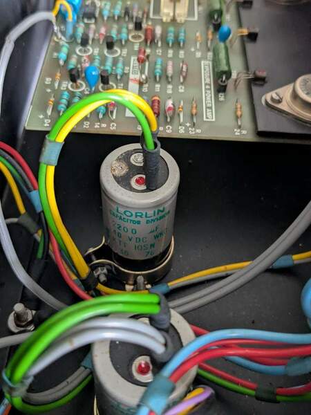

Sonnyblues Inviato 15 Marzo 2025 Autore Condividi Inviato 15 Marzo 2025 3 ore fa, jackreacher ha scritto: Ciao, ma è con un trasformatore solo o due? ciao è la versione mk2 a 1 trasformatore. @Alessandro @oscilloscopio @redpepper grazie per i graditi consigli. Aggiornamento una buona notizia e una cattiva, ho smontato il coperchio ho dato una controllata alle varie viti quelle più allentate erano quelle dei piedini che ho provveduto a stringere per bene, il rumore sembra sparito. La cattiva è questa Link al commento https://melius.club/topic/24471-finale-exposure-iv-rumoroso/#findComment-1462134 Condividi su altri siti Altre opzioni di condivisione...
jackreacher Inviato 15 Marzo 2025 Condividi Inviato 15 Marzo 2025 28 minuti fa, Sonnyblues ha scritto: La cattiva è questa Ti riferisci a quella "chiazza" sul condensatore? Potrebbe essere solo sporcizia: lascia l'apparecchio senza alimentazione (a dieta 🤣) e dopo alcune ore prova a pulire con cotonfioc impregnato leggermente con pulisci contatti, non spruzzare nulla sopra il condensatore. Se si toglie facilmente non è nulla, se la parte sottostante in gomma è tipo bucherellata allora il condensatore sta morendo, a quel punto ne cerchi 2 nuovi corrispondenti e li cambi. Link al commento https://melius.club/topic/24471-finale-exposure-iv-rumoroso/#findComment-1462171 Condividi su altri siti Altre opzioni di condivisione...
Sonnyblues Inviato 15 Marzo 2025 Autore Condividi Inviato 15 Marzo 2025 17 minuti fa, jackreacher ha scritto: se la parte sottostante in gomma è tipo bucherellata allora il condensatore sta morendo, a quel punto ne cerchi 2 nuovi corrispondenti e li cambi. si è bucato, se qualcuno gentilmente mi può indicare quelli corrispondenti magari con link ve ne sarei molto grato grazie Link al commento https://melius.club/topic/24471-finale-exposure-iv-rumoroso/#findComment-1462188 Condividi su altri siti Altre opzioni di condivisione...

jackreacher Inviato 15 Marzo 2025 Condividi Inviato 15 Marzo 2025 @Sonnyblues prima di tutto dovresti prendere le misure del diametro ed altezza, la tensione mi sembra di leggere 40 volts, quindi vanno bene da 50 volts 2200uF e dovrebbero essere polarizzati, quindi prima devi essere certo di capire quale è il polo - dei vecchi (probabilmente quello senza vernice rossa). . I cavi collegati sono saldati? . Condensatore di questo tipo Link al commento https://melius.club/topic/24471-finale-exposure-iv-rumoroso/#findComment-1462225 Condividi su altri siti Altre opzioni di condivisione...
