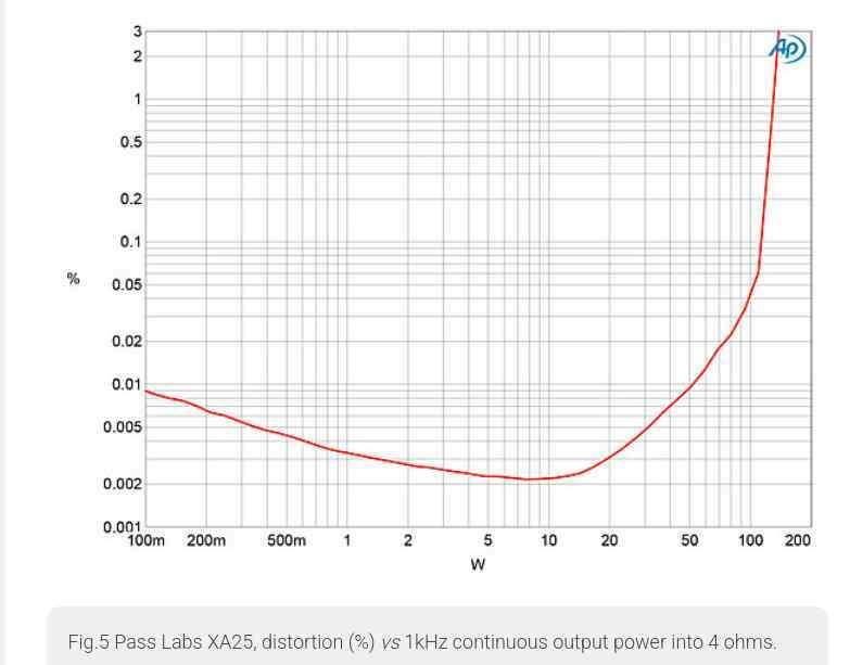

andreaemme Inviato 16 Marzo 2025 Autore Condividi Inviato 16 Marzo 2025 2 ore fa, Renato Bovello ha scritto: 3 ore fa, Gustavino ha scritto: e' un grande ampli basterebbe a molti Che sia un grande ampli non lo metto in dubbio. Che sia l'ideale per le Thiel ho qualche dubbio... Potresti spiegare il motivo per cui un XA25 potrebbe non essere ideale per le Thiel? Grazie Link al commento https://melius.club/topic/24488-un-finale-classe-a-non-vintage/page/3/#findComment-1463617 Condividi su altri siti Altre opzioni di condivisione...

Questo è un messaggio popolare. eduardo Inviato 17 Marzo 2025 Questo è un messaggio popolare. Condividi Inviato 17 Marzo 2025 5 ore fa, Blec ha scritto: Bè ma in genere i classe A si possono paragonare ai migliori classe AB in quanto raddoppiano la potenza al dimezzare dell'impedenza. Sono buoni erogatori di corrente. Non è così. Se funziona solo in classe A, la potenza diminuisce con il calo dell' impedenza. Se aumenta, vuol dire che switcha in classe AB. In generale, sarebbe anche ora (ma i luoghi comuni sono duri ad morire) che ci si rendesse conto che le caratteristiche di un ampli devono adattarsi a quelle dei diffusori. Come è possibile che si possa consigliare amplificatori da una manciata di watt (e che magari alzano bandiera bianca sotto i 4 ohm) per pilotare delle Thiel cs 2.4 ? È ovvio che poi si resti insoddisfatti 4 1 Link al commento https://melius.club/topic/24488-un-finale-classe-a-non-vintage/page/3/#findComment-1463637 Condividi su altri siti Altre opzioni di condivisione...

Azoto One Inviato 17 Marzo 2025 Condividi Inviato 17 Marzo 2025 7 ore fa, andreaemme ha scritto: Potresti spiegare il motivo per cui un XA25 potrebbe non essere ideale per le Thiel? Grazie Interessa anche me, visto che ho assistito in diretta alla sostituzione di un Krell FPB600 col Pass XA25 sulle 3.7 Link al commento https://melius.club/topic/24488-un-finale-classe-a-non-vintage/page/3/#findComment-1463677 Condividi su altri siti Altre opzioni di condivisione...

Gustavino Inviato 17 Marzo 2025 Condividi Inviato 17 Marzo 2025 8 hours ago, andreaemme said: Potresti spiegare il motivo per cui un XA25 potrebbe non essere ideale per le Thiel? Grazie non c'e' nessun motivo , certo in un salone dipende a che volumi e distanza ascolti.... Link al commento https://melius.club/topic/24488-un-finale-classe-a-non-vintage/page/3/#findComment-1463742 Condividi su altri siti Altre opzioni di condivisione...
grisulea Inviato 17 Marzo 2025 Condividi Inviato 17 Marzo 2025 1 ora fa, Azoto One ha scritto: Interessa anche me, visto che ho assistito in diretta alla sostituzione di un Krell FPB600 col Pass XA25 sulle 3.7 Basta far due conti. Sempre detto che la compressione ed il clipping piacciono. 1 Link al commento https://melius.club/topic/24488-un-finale-classe-a-non-vintage/page/3/#findComment-1463760 Condividi su altri siti Altre opzioni di condivisione...

Renato Bovello Inviato 17 Marzo 2025 Condividi Inviato 17 Marzo 2025 9 ore fa, andreaemme ha scritto: Potresti spiegare il motivo per cui un XA25 potrebbe non essere ideale per le Thiel? Grazie Molto semplicemente perche' 25 watt non sono sufficienti ad estrarre tutto il potenziale dalle Thiel 3.7 che ,come le vecchie 3.5 e le successive 3.6 richiedono ben altre potenze per esprimersi al 100%. Negli anni d'oro la regola era abbinare le Thiel al 23 di Levinson Link al commento https://melius.club/topic/24488-un-finale-classe-a-non-vintage/page/3/#findComment-1463777 Condividi su altri siti Altre opzioni di condivisione...
Gustavino Inviato 17 Marzo 2025 Condividi Inviato 17 Marzo 2025 @Renato Bovello se vedi il grafichino clippa ed in modo elegante... su 4 ohm a 130w ,quel ampli basta ed avanza per molti Link al commento https://melius.club/topic/24488-un-finale-classe-a-non-vintage/page/3/#findComment-1463780 Condividi su altri siti Altre opzioni di condivisione...
