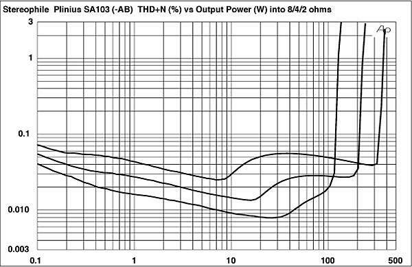

capodistelle Inviato 18 Marzo 2025 Condividi Inviato 18 Marzo 2025 Il Plinius sa-103 potrebbe esser un buon candidato : Confermo come è stato già suggerito l'ottimo comportamento del JR 112 con le CS2.4. Link al commento https://melius.club/topic/24488-un-finale-classe-a-non-vintage/page/5/#findComment-1464834 Condividi su altri siti Altre opzioni di condivisione...
