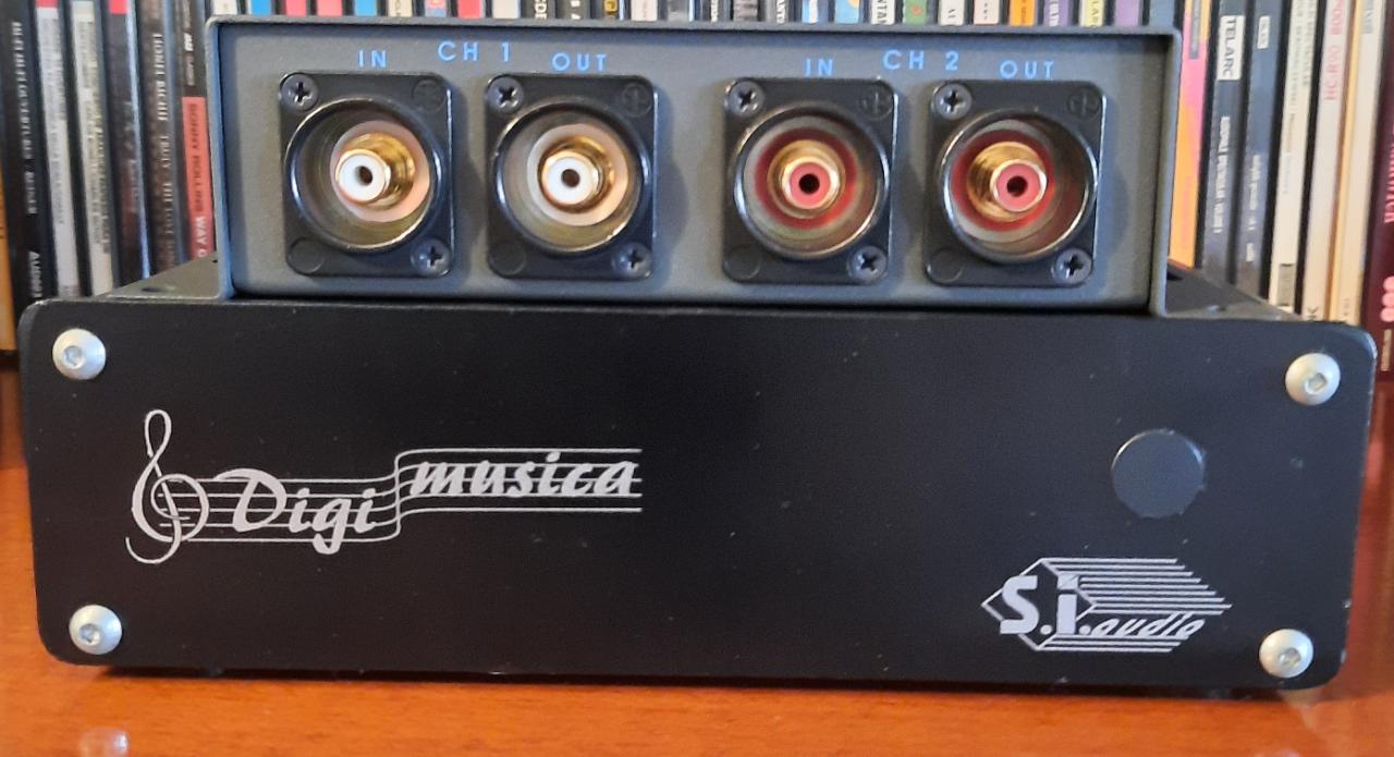

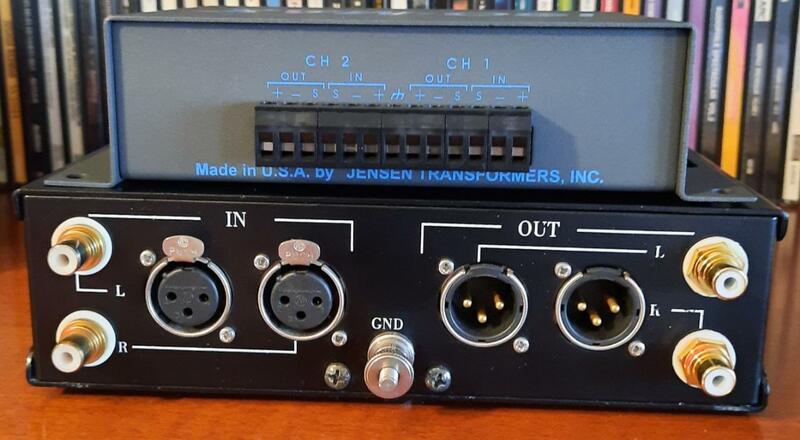

1 ora fa, iBan69 ha scritto:
@M.B. per fortuna la maggioranza dei finali monofonici e non, hanno anche ingressi bilanciati, proprio per ovviare a questo possibile problema.
Diversamente, si possono sempre usare dei trasformatori interstadio tra pre e finali come i miei Jensen (quelli S.I.Audio sono ottimizzati per il CD player) .
