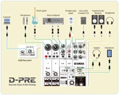

M.B. Inviato 18 Marzo 2025 Autore Condividi Inviato 18 Marzo 2025 @lello64 Purtroppo non è così semplice. Come ho scritto, tutti gli alimentatori sono a doppio isolamento e non hanno la connessione alla messa a terra. E comunque di apparecchiature connesse alla rete elettrica ce n'è sempre una sola: o il mixer quando questo è connesso ad uno smartphone con jack trrs (o ipad/ipod tramite usb) oppure il notebook (quest'ultimo alimenta il mixer tramite la usb)... Se invece al mixer collego esclusivamente le cuffie, il disturbo non si presenta anche alimentandolo da rete elettrica. Ma basta aggiungere un altro collegamento (il microfono, piuttosto che lo smartphone) e il ronzio fa capolino. P.S. Allego una foto delle connessioni possibili del mixer. Link al commento https://melius.club/topic/24521-help-mixer-scheda-audio/#findComment-1465183 Condividi su altri siti Altre opzioni di condivisione...

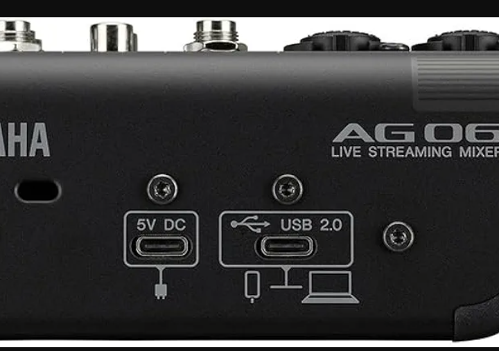

jackreacher Inviato 18 Marzo 2025 Condividi Inviato 18 Marzo 2025 2 ore fa, M.B. ha scritto: se il mixer è connesso al pc, l'alimentazione del mixer va staccata perché sarà il computer, attraverso il cavo usb, a fornirla. Ma perché usi questo sistema? Non credi che sarebbe meglio alimentare il mixer con alimentatore stabilizzato 5 VDC come vedo scritto sulla porta power? . Come fai tu, tutti i disturbi elettrici del pc, e suo alimentatore, passano al mixer. Link al commento https://melius.club/topic/24521-help-mixer-scheda-audio/#findComment-1465455 Condividi su altri siti Altre opzioni di condivisione...

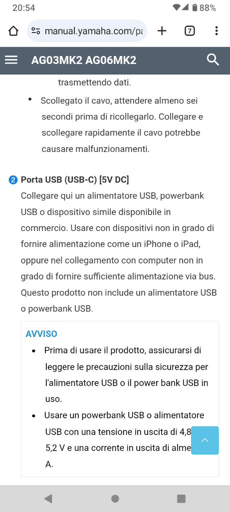

M.B. Inviato 18 Marzo 2025 Autore Condividi Inviato 18 Marzo 2025 @jackreacher È una opzione che avevo preso in considerazione. Però mi chiedo se poi avrei bisogno di un cavo usb dedicato senza connessione di alimentazione integrata? Quale acquistare? https://manual.yamaha.com/pa/live_streaming/ag03_06/it-IT/8410780171.html Link al commento https://melius.club/topic/24521-help-mixer-scheda-audio/#findComment-1465502 Condividi su altri siti Altre opzioni di condivisione...
best_music Inviato 18 Marzo 2025 Condividi Inviato 18 Marzo 2025 Adesso, M.B. ha scritto: di un cavo usb dedicato senza connessione di alimentazione integrata? Questo non ha molto a che fare con il ronzio comunque per vari scopi si usano hub usb appositamente pensati per questo scopo, su un altro forum ho visto citato il pulwtop con alimentazione esterna; questo marchio fornisce anche l'alimentatore di cui dichiara la potenza. Necessita naturalmente che il dispositivo USB esterno si possa collegare ad un hub. - Diverso è il tema dell' isolamento galvanico, ovvero la eliminazione della continuità elettrica tra i due apparecchi. Esistono isolatori USB per i DAC non ho idea se si possano usare anche per altre apparecchiature. Link al commento https://melius.club/topic/24521-help-mixer-scheda-audio/#findComment-1465552 Condividi su altri siti Altre opzioni di condivisione...
jackreacher Inviato 18 Marzo 2025 Condividi Inviato 18 Marzo 2025 1 ora fa, M.B. ha scritto: Però mi chiedo se poi avrei bisogno di un cavo usb dedicato senza connessione di alimentazione integrata? Sinceramente non capisco il tuo dubbio. Ho visto che il mixer in questione ha un ingresso usb dedicato all'alimentazione e una usb per il collegamento al pc ... Link al commento https://melius.club/topic/24521-help-mixer-scheda-audio/#findComment-1465589 Condividi su altri siti Altre opzioni di condivisione...
jackreacher Inviato 18 Marzo 2025 Condividi Inviato 18 Marzo 2025 42 minuti fa, best_music ha scritto: Questo non ha molto a che fare con il ronzio comunque per vari scopi si usano hub usb appositamente pensati per questo scopo Fidati, la sorgente del rumore è l'alimentazione del pc che disturba il mixer. E probabilmente @M.B. sta alimentando in modo non corretto il mixer... Link al commento https://melius.club/topic/24521-help-mixer-scheda-audio/#findComment-1465593 Condividi su altri siti Altre opzioni di condivisione...
M.B. Inviato 18 Marzo 2025 Autore Condividi Inviato 18 Marzo 2025 @jackreacher Non so come funzionano a livello informatico certi dispositivi, ma se io alimento autonomamente il mixer e poi ci aggiungo anche l'alimentazione tramite usb del computer non credo gli faccia bene... Link al commento https://melius.club/topic/24521-help-mixer-scheda-audio/#findComment-1465594 Condividi su altri siti Altre opzioni di condivisione...
jackreacher Inviato 18 Marzo 2025 Condividi Inviato 18 Marzo 2025 4 minuti fa, M.B. ha scritto: @jackreacher Non so come funzionano a livello informatico certi dispositivi, ma se io alimento autonomamente il mixer e poi ci aggiungo anche l'alimentazione tramite usb del computer non credo gli faccia bene.. Infatti devi alimentare con alimentatore dedicato, controlla bene nelle istruzioni. Inoltre si parla di driver da scaricare per utilizzare pc Windows... Link al commento https://melius.club/topic/24521-help-mixer-scheda-audio/#findComment-1465599 Condividi su altri siti Altre opzioni di condivisione...
