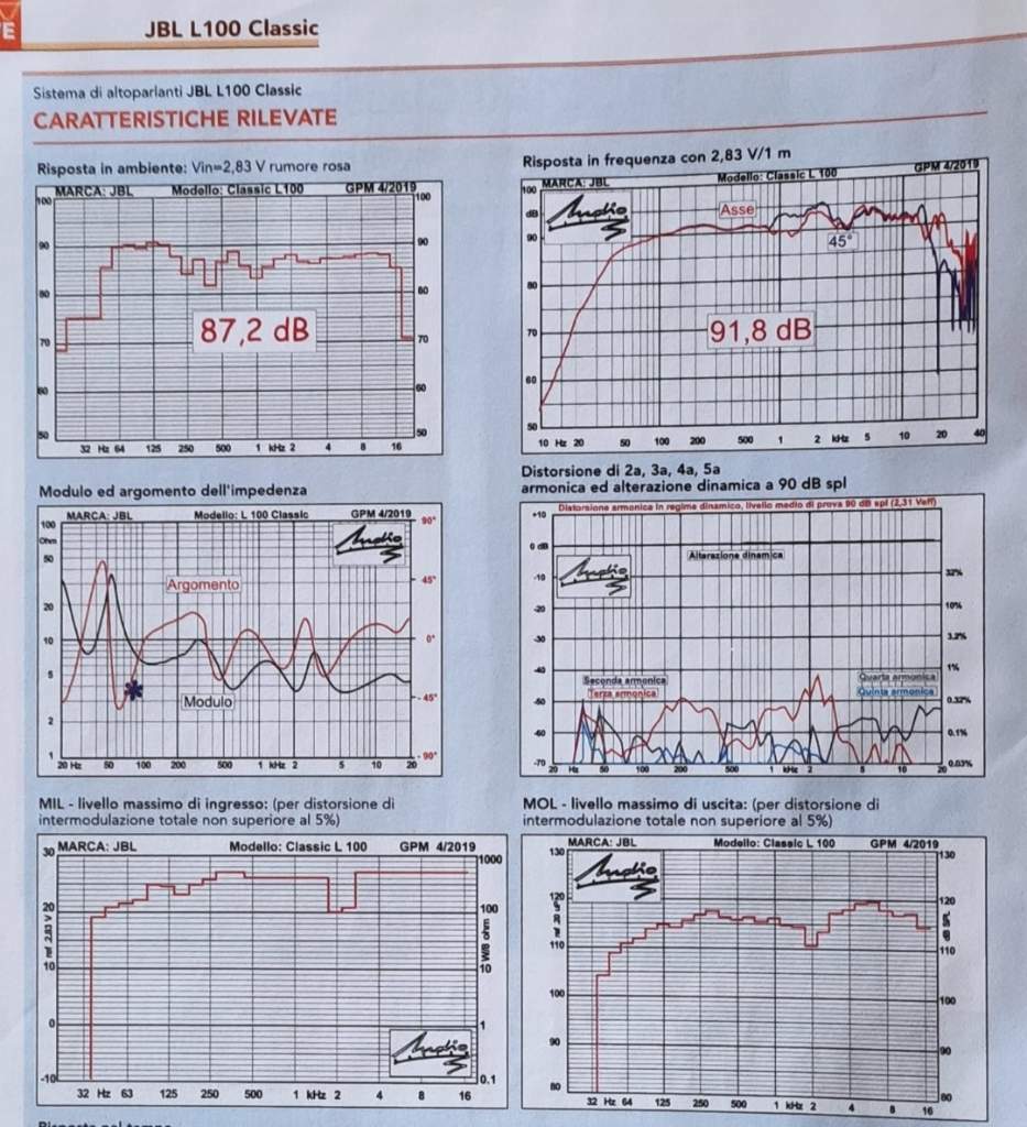

Rxy Inviato 20 Marzo 2025 Condividi Inviato 20 Marzo 2025 A proposito di bassi posto la prova delle L100 classic versione antecedente alle MK2. Nella misura di MOL, grafico in basso a dx, a 40Hz sparano 104dB, tanto per dire le klipsch cornwall 3 con woofer da 15 arrivavano a 99 dB e sono grosse il doppio... Provate a vedere quanti diffusori tower anche blasonati arrivano a una pressione sonora simile alle piccole JBL. Link al commento https://melius.club/topic/24542-jbl-l100-classic-mk2/#findComment-1466860 Condividi su altri siti Altre opzioni di condivisione...
