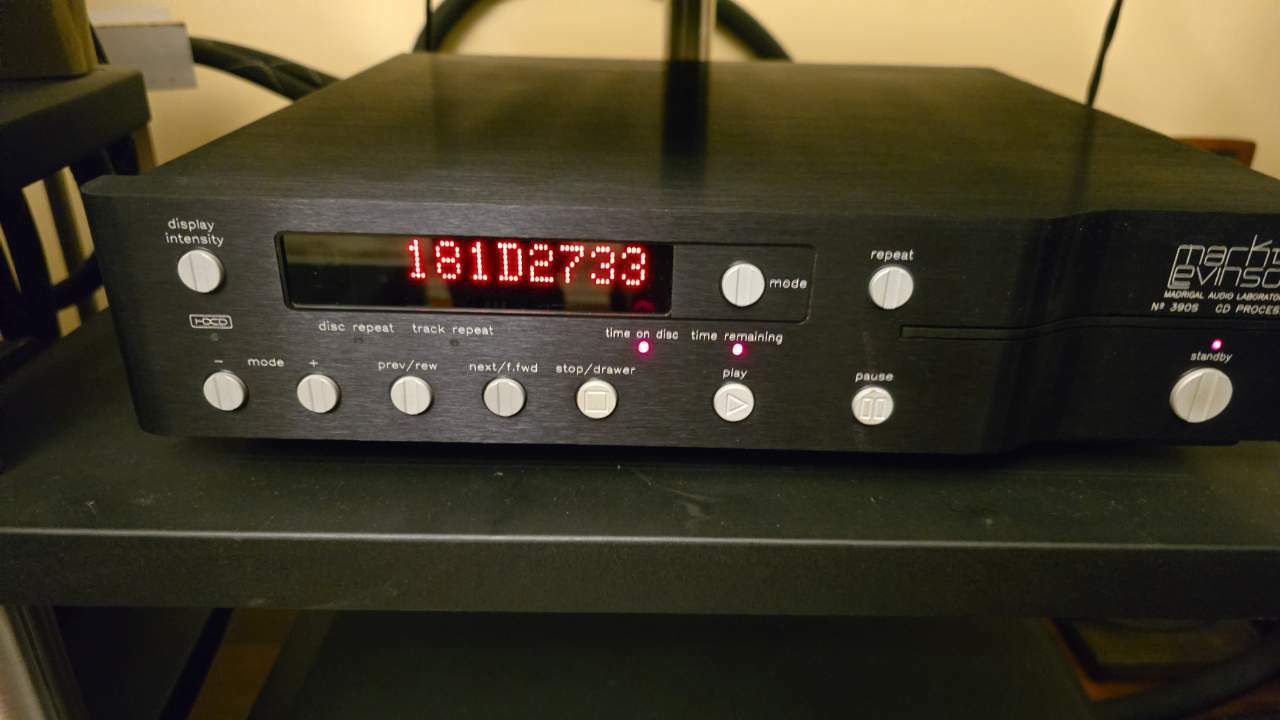

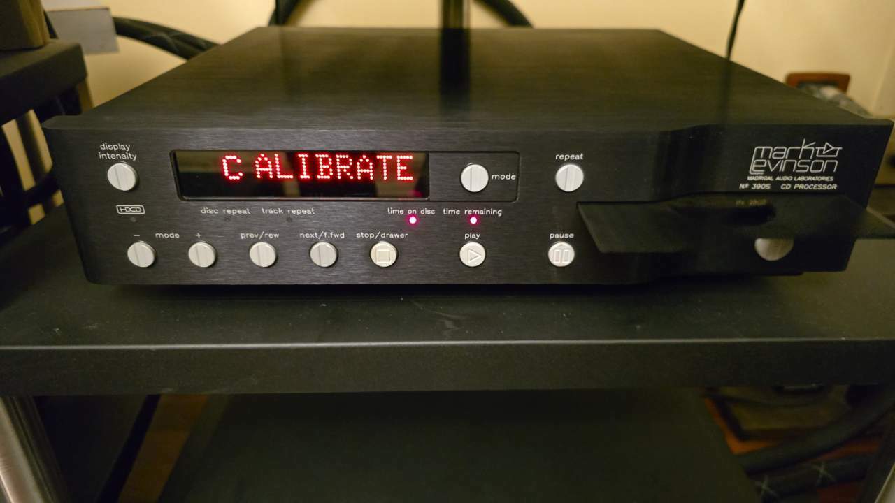

ar3461 Inviato 19 Marzo 2025 Condividi Inviato 19 Marzo 2025 Sera , stasera mi succede una cosa strana con il mio ML 390s , inserisco un CD che mi è stato regalato ,( non è una copia è penso un CD autoprodotto) , il player non lo legge e si blocca all interno per estrarlo lo spengo - riaccendo e riesco a toglierlo, inserisco un altro cd normale ed ogni qualvolta che inserisco e poi lo faccio espellere mi esce la scritta CALIBRATE seguita da un codice .....cosa può essere successo ? Intanto funziona regolarmente ma questa cosa mi preoccupa un pò, provo a postare un breve video se riesco Link al commento https://melius.club/topic/24545-problema-con-ml-390s/ Condividi su altri siti Altre opzioni di condivisione...

ar3461 Inviato 19 Marzo 2025 Autore Condividi Inviato 19 Marzo 2025 @mla l ho fatto revisionare da poco, ho anche effettuato la procedura di reset trovata in rete ma nada....mi diceva una persona è che non completando l estrazione in modo regolare del famoso/maledetto cd il sistema abbia memorizzato un malfunzionamento del cassetto Link al commento https://melius.club/topic/24545-problema-con-ml-390s/#findComment-1466587 Condividi su altri siti Altre opzioni di condivisione...
ar3461 Inviato 19 Marzo 2025 Autore Condividi Inviato 19 Marzo 2025 Come se dopo l errore cercasse una nuova calibrazione e/o taratura che purtroppo io non sono riuscito a fare . Non da problemi sul funzionamento e suona bene quindi problemi di di staratura laser non ne dovrebbe avere Link al commento https://melius.club/topic/24545-problema-con-ml-390s/#findComment-1466589 Condividi su altri siti Altre opzioni di condivisione...

Tronio Inviato 20 Marzo 2025 Condividi Inviato 20 Marzo 2025 13 ore fa, ar3461 ha scritto: mi diceva una persona è che non completando l estrazione in modo regolare del famoso/maledetto cd il sistema abbia memorizzato un malfunzionamento del cassetto Che io sappia è una problematica nota e capita di solito quando ad esempio si spegne il lettore prima che si sia completata l'apertura o la chiusura del cassetto, quindi la logica interna pensa che il cassetto sia chiuso mentre invece è aperto o viceversa: solitamente però con la procedura di reset dovrebbe tornare a posto, a meno ovviamente che non sia "partita" del tutto la meccanica e sia da sostituire, ma se dici che è appena stata revisionata... Link al commento https://melius.club/topic/24545-problema-con-ml-390s/#findComment-1466916 Condividi su altri siti Altre opzioni di condivisione...

Oscar Inviato 20 Marzo 2025 Condividi Inviato 20 Marzo 2025 @ar3461 bisogna "riprogrammare" il movimento del cassetto. Se lo apri, vedrai sotto una scala graduata a scacchi bianco/neri che vengono letti da dei fotodiodi interni che ne "carpiscono" il movimento e ne caratterizzano il movimento "morbido" in partenza e arrivo. La procedura consiste nel premere determinati pulsanti da spento e accenderlo per poi seguire altri step. Mi devo andare a rileggere tutta la procedura Link al commento https://melius.club/topic/24545-problema-con-ml-390s/#findComment-1467103 Condividi su altri siti Altre opzioni di condivisione...
Tronio Inviato 20 Marzo 2025 Condividi Inviato 20 Marzo 2025 24 minuti fa, Oscar ha scritto: La procedura consiste nel premere determinati pulsanti da spento e accenderlo per poi seguire altri step. Mi devo andare a rileggere tutta la procedura Io sapevo questa: 1) spegnere l'unità senza lasciare in standby 2) tenere premuto il pulsante Pausa e continuare a tenerlo premuto fino al termine della procedura di accensione 3) sul display verranno visualizzati in sequenza "START UP" > "CODE nnnnnnn" > "NEW DATA" > "DEFAULTS" 4) al termine rilasciare il pulsante Pausa Link al commento https://melius.club/topic/24545-problema-con-ml-390s/#findComment-1467130 Condividi su altri siti Altre opzioni di condivisione...
