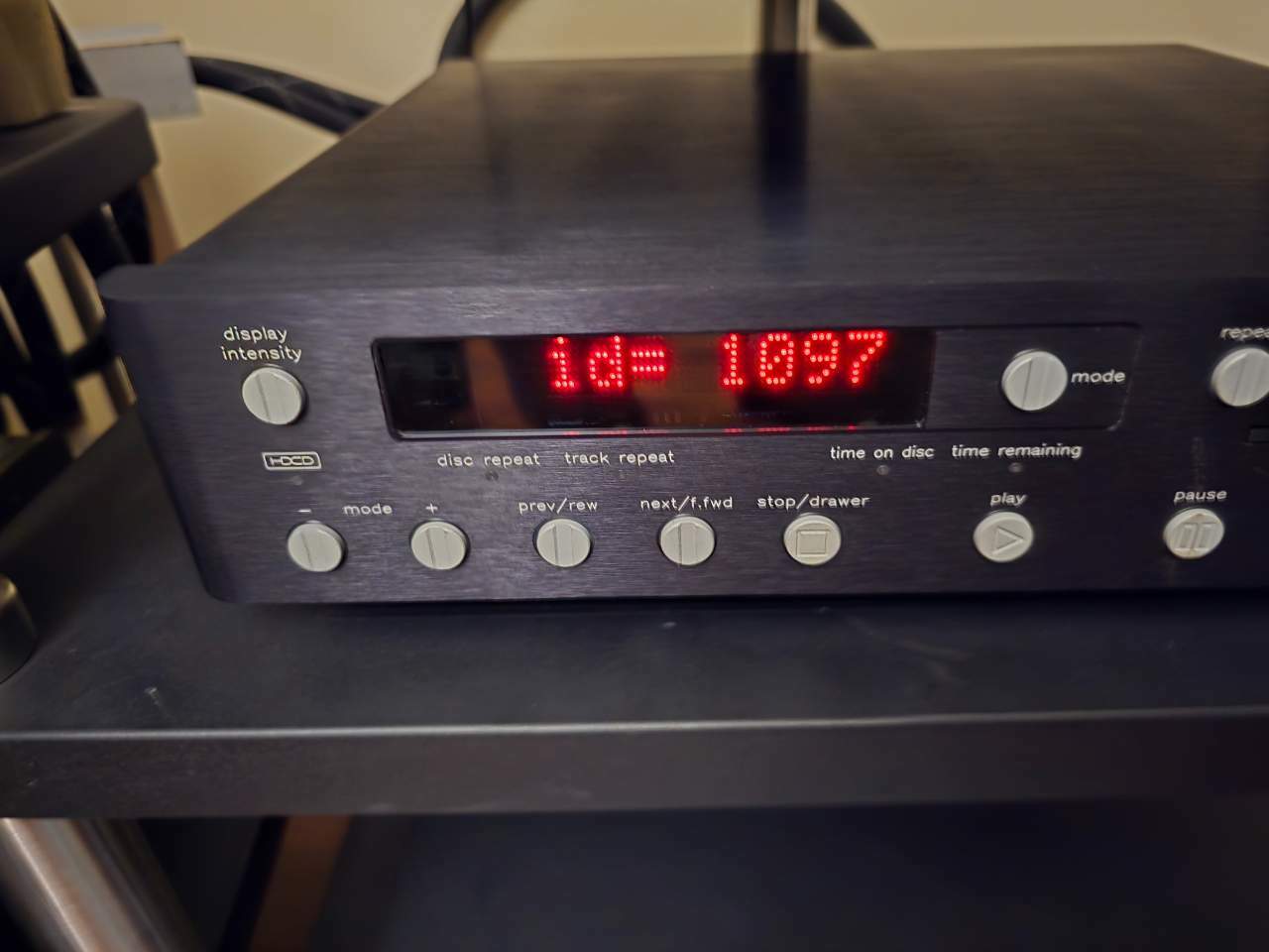

ar3461 Inviato 25 Marzo 2025 Autore Condividi Inviato 25 Marzo 2025 Ho premuto mode - e mode + Acceso apparecchio ed esce solo questa scritta : Link al commento https://melius.club/topic/24545-problema-con-ml-390s/page/3/#findComment-1471942 Condividi su altri siti Altre opzioni di condivisione...
ar3461 Inviato 25 Marzo 2025 Autore Condividi Inviato 25 Marzo 2025 Premendo sempre Mode + non va avanti , fermo su questa scritta . L apparecchio è stato acceso con il suo pulsante , forse si doveva staccare fisicamente la spina ? Link al commento https://melius.club/topic/24545-problema-con-ml-390s/page/3/#findComment-1471960 Condividi su altri siti Altre opzioni di condivisione...
Moderatori BEST-GROOVE Inviato 25 Marzo 2025 Moderatori Condividi Inviato 25 Marzo 2025 1 ora fa, paolosances ha scritto: Premiamo Prog+ e Prog-: dovrebbe leggere! Funziona.....ha letto! Link al commento https://melius.club/topic/24545-problema-con-ml-390s/page/3/#findComment-1472061 Condividi su altri siti Altre opzioni di condivisione...
Moderatori paolosances Inviato 25 Marzo 2025 Moderatori Condividi Inviato 25 Marzo 2025 @BEST-GROOVE 2 Link al commento https://melius.club/topic/24545-problema-con-ml-390s/page/3/#findComment-1472069 Condividi su altri siti Altre opzioni di condivisione...
ar3461 Inviato 25 Marzo 2025 Autore Condividi Inviato 25 Marzo 2025 Se esce qualche altro numero li gioco al superenalotto sai mai.... Il problema di base è che non essendoci più un assistenza ufficiale si va per tentativi... non so più che pesci prendere Link al commento https://melius.club/topic/24545-problema-con-ml-390s/page/3/#findComment-1472074 Condividi su altri siti Altre opzioni di condivisione...
Moderatori BEST-GROOVE Inviato 25 Marzo 2025 Moderatori Condividi Inviato 25 Marzo 2025 6 minuti fa, ar3461 ha scritto: non so più che pesci prendere Scherzi a parte le hai provate proprio tutte le indicazioni anche con possibili varianti non indicate da Oscar sperimentate in tempo reale? Sul menù ci entri in qualche modo adesso è da capire che possibili opzioni ti mostra il display. Link al commento https://melius.club/topic/24545-problema-con-ml-390s/page/3/#findComment-1472084 Condividi su altri siti Altre opzioni di condivisione...
ar3461 Inviato 25 Marzo 2025 Autore Condividi Inviato 25 Marzo 2025 @BEST-GROOVE quella di Oscar l ho provata oggi , ma appena iniziata si è bloccata sull errore che vedi in foto , non so se dovevo staccare materialmente l alimentazione , io l ho acceso dal pulsante sul retro dopo che i due tasti erano stati pigiati poi è comparsa la scritta e amen.... id = 1097 Link al commento https://melius.club/topic/24545-problema-con-ml-390s/page/3/#findComment-1472087 Condividi su altri siti Altre opzioni di condivisione...
Moderatori BEST-GROOVE Inviato 25 Marzo 2025 Moderatori Condividi Inviato 25 Marzo 2025 14 minuti fa, ar3461 ha scritto: non so se dovevo staccare materialmente l alimentazione , L'ha scritto ....staccare la spina dell'alimentazione.....riprova. Link al commento https://melius.club/topic/24545-problema-con-ml-390s/page/3/#findComment-1472108 Condividi su altri siti Altre opzioni di condivisione...
