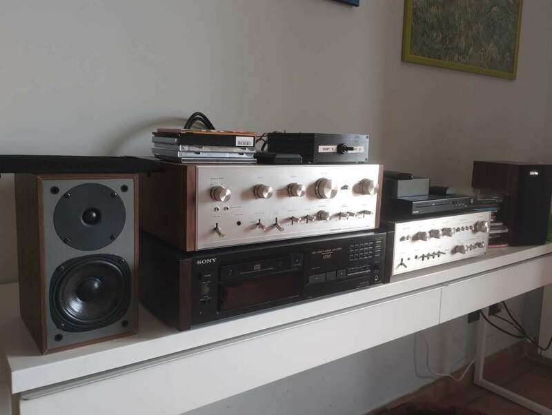

Moderatori BEST-GROOVE Inviato 22 Settembre 2025 Moderatori Condividi Inviato 22 Settembre 2025 2 ore fa, Westender ha scritto: Martin 1450TL, forse il più piccolo diffusore in linea di trasmissione al mondo. Non si vede dove ha la porta..... Link al commento https://melius.club/topic/24695-la-pi%C3%B9-grande-sorpresa-positiva-nel-vintage/page/13/#findComment-1595789 Condividi su altri siti Altre opzioni di condivisione...
Luca44 Inviato 22 Settembre 2025 Autore Condividi Inviato 22 Settembre 2025 5 minuti fa, BEST-GROOVE ha scritto: Non si vede dove ha la porta..... Dietro vedo un tubo, potrebbe essere uscita di un transmissionline ma pure di altro carico ibrido Link al commento https://melius.club/topic/24695-la-pi%C3%B9-grande-sorpresa-positiva-nel-vintage/page/13/#findComment-1595796 Condividi su altri siti Altre opzioni di condivisione...
Luca44 Inviato 22 Settembre 2025 Autore Condividi Inviato 22 Settembre 2025 Il crossover e in basso si intravede l'inizio del labirinto Link al commento https://melius.club/topic/24695-la-pi%C3%B9-grande-sorpresa-positiva-nel-vintage/page/13/#findComment-1595800 Condividi su altri siti Altre opzioni di condivisione...
Moderatori BEST-GROOVE Inviato 22 Settembre 2025 Moderatori Condividi Inviato 22 Settembre 2025 21 minuti fa, Luca44 ha scritto: potrebbe essere uscita di un transmissionline ma pure di altro carico ibrido credo sia quella anche se solitamente sono rettangolari più che rotonde..... Link al commento https://melius.club/topic/24695-la-pi%C3%B9-grande-sorpresa-positiva-nel-vintage/page/13/#findComment-1595822 Condividi su altri siti Altre opzioni di condivisione...
Luca44 Inviato 22 Settembre 2025 Autore Condividi Inviato 22 Settembre 2025 @BEST-GROOVE ho trovato un video in cui tra le risposte pare intervenga il figlio del progettista di queste casse, le chiama Transflex... La cosa è strana visto che il Transflex primigenio e anche i successivi, lo ricordo chiuso, e con l'apertura a comunicare con l'esterno, il woofer ( o anche più woofer) sono interni... A terminare con tubo di accordo ricordo progetti francesi di TQWT di cui trattò anche Paolo Viappiani nel suo testo dedicato ai sistemi particolari. https://www.youtube.com/watch?v=9EHcC6h69K4 Link al commento https://melius.club/topic/24695-la-pi%C3%B9-grande-sorpresa-positiva-nel-vintage/page/13/#findComment-1595830 Condividi su altri siti Altre opzioni di condivisione...
Moderatori BEST-GROOVE Inviato 22 Settembre 2025 Moderatori Condividi Inviato 22 Settembre 2025 1 minuto fa, Luca44 ha scritto: e con l'apertura a comunicare con l'esterno, quindi sarebbe il foro rotondo? Link al commento https://melius.club/topic/24695-la-pi%C3%B9-grande-sorpresa-positiva-nel-vintage/page/13/#findComment-1595832 Condividi su altri siti Altre opzioni di condivisione...
Luca44 Inviato 22 Settembre 2025 Autore Condividi Inviato 22 Settembre 2025 @BEST-GROOVE Si, se fosse come i TQWT che ricordo si, ma potrebbe pure aver voluto modificare un transmissionline classico, magari chi smanetti con Hornresp potrebbe divertirsi a fare qualche simulazione e vedere cosa ottenga. Ci sarebbe anche da fare prove empiriche, magari guadagna solo nell'eliminare un po' di frequenze indesiderate all'uscita che non son state filtrate da assorbente acustico e linea rispetto ad una classica apertura del condotto che essendo presumibilmente non lunghissimo potrebbe averne ancora parecchie. Interessante cmq ! Link al commento https://melius.club/topic/24695-la-pi%C3%B9-grande-sorpresa-positiva-nel-vintage/page/13/#findComment-1595838 Condividi su altri siti Altre opzioni di condivisione...
Moderatori paolosances Inviato 22 Settembre 2025 Moderatori Condividi Inviato 22 Settembre 2025 7 minuti fa, BEST-GROOVE ha scritto: quindi sarebbe il foro rotondo? Non sempre il foro è rotondo Link al commento https://melius.club/topic/24695-la-pi%C3%B9-grande-sorpresa-positiva-nel-vintage/page/13/#findComment-1595846 Condividi su altri siti Altre opzioni di condivisione...
Westender Inviato 22 Settembre 2025 Condividi Inviato 22 Settembre 2025 21 minuti fa, BEST-GROOVE ha scritto: quindi sarebbe il foro rotondo? sì. non c'è altro. Quello che dice @Luca44 sul sistema transflex è corretto 1 Link al commento https://melius.club/topic/24695-la-pi%C3%B9-grande-sorpresa-positiva-nel-vintage/page/13/#findComment-1595866 Condividi su altri siti Altre opzioni di condivisione...
