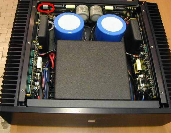

regolare il guadagno tramite i micro switch interni era meglio lo facesse un rivenditore autorizzato
Sul pre consonance la regolazione del guadagno avviene in 2 modalità con gli switch posti sotto ai moduli ed è una regolazione molto semplice da effettuarsi facendo un minimo di attenzione quando si vanno a riagganciare i moduli stessi sulla base del circuito. Non vedo per quale motivo nel finale la procedura del tutto analoga possa presentare difficoltà. Tanto più che dalla foto che vedo noto che gli switch del tuo finale sono esterni e quindi no serve nemmeno togliere i moduli dei circuiti driver (che peraltro sono incapsulati in resina epossidica). Evidentemente si tratta di una versione successiva alla mia che contempla una maggiore flessibilità di interfaccia con pre di altre marche.
nemmeno io ..........a meno che lo switch che ho segnato in rosso nella foto non abbia altre funzioni che non vengono descritte nel manuale lasciando intendere nella recensione sia quello per regolare il guadagno depistando i lettori ed i proprietari......  invece nella realtà potrebbe darsi che il settaggio dell'impedenza vada effettuato sotto le "saponette" come nel pre; difficile da capire se non si smonta e si vede se non lo si ha mai fatto.

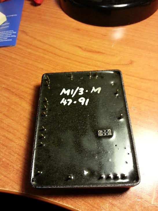

Foto tratta dalla rete di un modulo del Model 1
