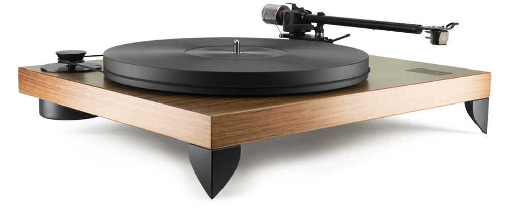

Per acquistare qualcosa che non sia un down-grade, ma che possa assicurarTi grandi soddisfazioni con una concreta e migliore ambizione musicale, ti suggerirei con una spesa anche inferiore ai 2.000 Euro un bellissimo, collaudato, pluri-premiato, magnificamente ben suonante e italianissimo GOLD NOTE 425 Valore Plus.

Mi associo al coro che ti consiglia di tenerti il thorens, sistemarlo e magari fare qualche upgrade…insomma dedicare quelle mille euro in questo, anche perché i prezzi sia di nuovo che di usato sono in aumento e con quella cifra non avresti granché…poi se invece il discorso fosse estetico o di stanchezza e voglia di cambiare comunque e provare qualcosa di più recente anch’io consiglierei goldnote, bello e italiano che unisce aspetto a funzionalità….
