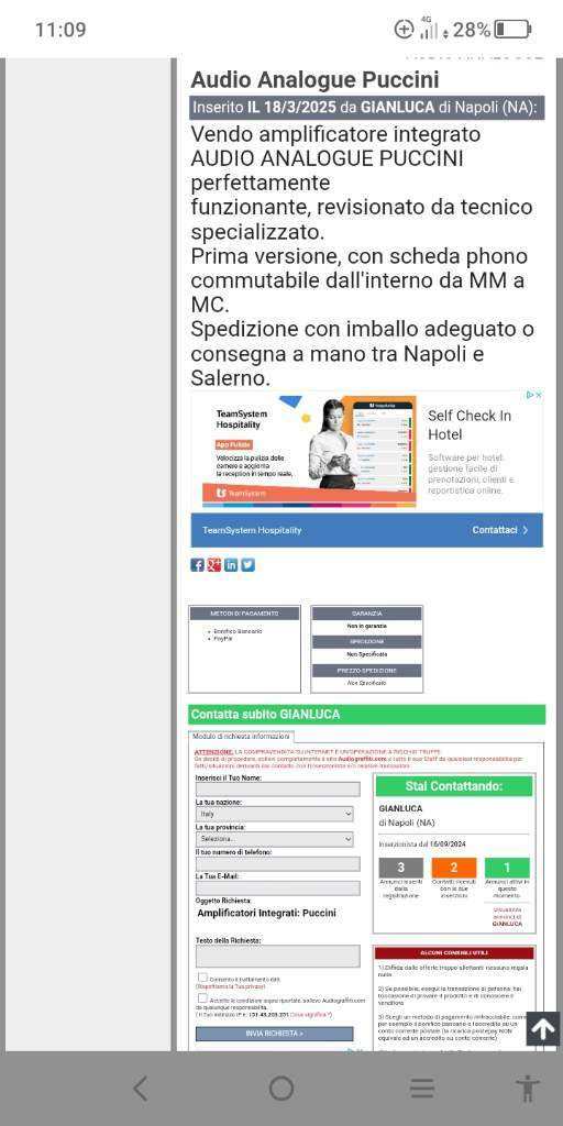

ernesto62 Inviato 17 Aprile 2025 Autore Condividi Inviato 17 Aprile 2025 Grazie ragazzi. Infatti lo porterò dal mio tecnico di fiducia. Purtroppo però dovrò aspettare ad inizio Maggio per indisponibilità fino ad allora . Dicevo sulla sfortuna perché nella descrizione del prodotto veniva riportato tutto perfetto e prima di acquistarlo ho avuto colloquio telefonico con il venditore chiedendo appunto se c'erano eventuali difetti . Devo dire che il venditore si è dimostrato almeno fino a ora disponibile a dividere le spese per l'eventuale lavoro del tecnico. Per quanto riguarda il difetto descritto , ieri sera ho prima acceso l' ampli e lasciato così senza segnale per una decina di minuti. Appena lo ho provato ha avuto il funzionamento normale. Oggi farò una ulteriore prova ; prima di usarlo lo farò scaldare lasciandolo accesso ancora una decina di minuti e se tutto funziona normalmente si avrà un po' un quadro di insieme più chiaro per capire meglio e magari come @teramusic ha presupposto potrebbe essere qualche condensatore non più efficace . Link al commento https://melius.club/topic/24833-audioanalogue-puccini-prima-serie/page/6/#findComment-1490460 Condividi su altri siti Altre opzioni di condivisione...

ernesto62 Inviato 17 Aprile 2025 Autore Condividi Inviato 17 Aprile 2025 @lukache @Tronio . Grazie ragazzi. Si ! Vi ringrazio del consiglio . Lo scollego e lo metto da parte aspettando di portarlo dal tecnico. Per quanto concerne i condensatori visivamente sono regolari e non presentano rigonfiamento o perdita di liquidi ecc ecc . Ma evidentemente questo aspetto non è del tutto infallibile e molto probabilmente è come dite voi , cioè nel tempo hanno perso le originali caratteristiche elettriche. Certo che però girano le scatole , ma pazienza . 4 minuti fa, lukache ha scritto: Poi, sinceramente, se preso un line rimanderei indietro Scusa, non ho capito cosa è un line? Link al commento https://melius.club/topic/24833-audioanalogue-puccini-prima-serie/page/6/#findComment-1490580 Condividi su altri siti Altre opzioni di condivisione...
lukache Inviato 17 Aprile 2025 Condividi Inviato 17 Aprile 2025 Eh il correttore... On line... Tramite sito... Posta etc... Hai 14 gg Link al commento https://melius.club/topic/24833-audioanalogue-puccini-prima-serie/page/6/#findComment-1490584 Condividi su altri siti Altre opzioni di condivisione...
