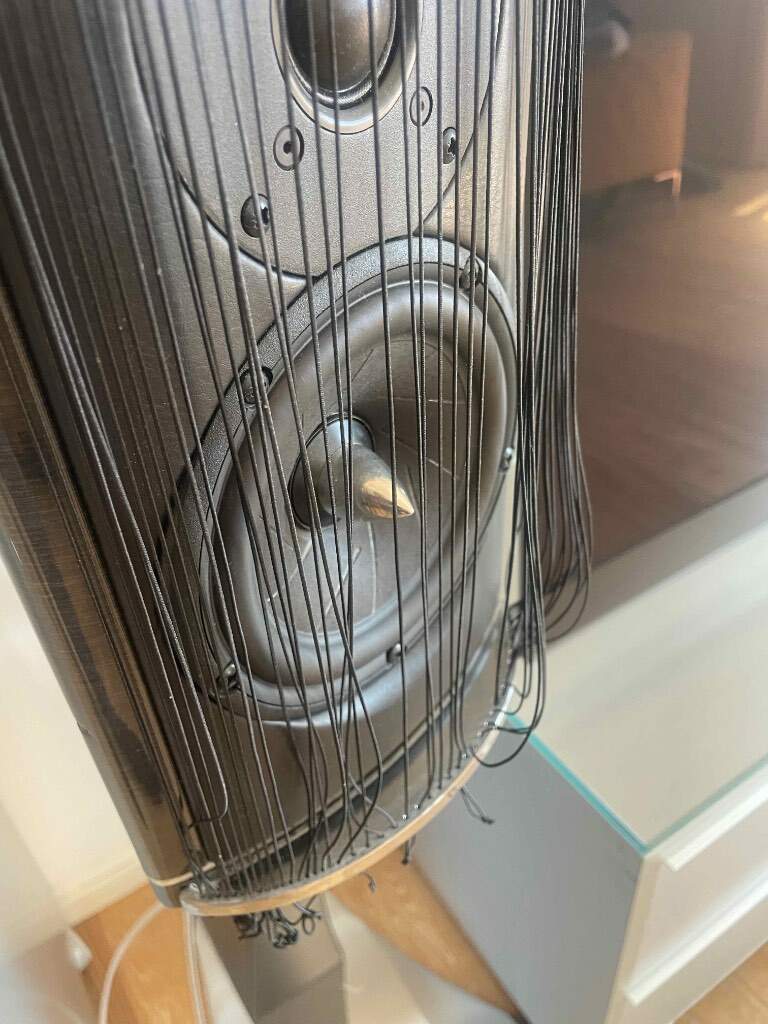

Buon giorno a tutti
a qualcuno è capitato di riscontrare la difettosità che riporto in fotografia ? sussiste qualche metodo per ripristinare la condizione originaria senza necessariamente acquistare delle parti di ricambio (ammesso e non concesso che ci siano ) ? ringrazio anzitempo.

Che perdano elasticità con il tempo è fisiologico ma non mi sembra un problema grave: nella peggiore delle ipotesi se fossero rovinati a tal punto da non riuscire più a rimetterli in tensione vai in una merceria e ne compri a metraggio quanto ne vuoi per pochi spiccioli.

12 minuti fa, peng ha scritto:
ma siamo sicuri che suoni uguale uguale?
Voglio escludere che possa essere questo il caso
Ma nella remota ipotesi che un costruttore abbia progettato il suono dei propri diffusori basandosi su elastici che tipicamente si sbracano ogni giorno di più....deve trattarsi di uno dei peggiori progettisti e di uno dei peggiori prodotti mai concepiti
Vorrei escluderlo, quindi:
O gli elastici sono li solo per questioni estetiche
O comunque con qualunque cosa vagamente simile li cambi, va bene
Do per scontato che nelle istruzioni del diffusore questo argomento viene trattato
Sarebbe abbastanza grave che non lo fosse

6 ore fa, matyludo ha scritto:
Buon giorno a tutti
Stai tranquillissimo, li ho sistemati sulle Guarneri, sulle Elipsa..... devi tirare dal basso il filo finchè non è in tensione
fai un nodino e la parte in eccesso la tagli vicino al nodo. E' molto semplice

2 ore fa, 31canzoni ha scritto:
Ocio che sono elastici audiophile grade, fatti in caucciù su specifica, ottimizzati per non interrompere le onde sonore e non creare onde stazionarie incidendo sulla dispersione e l'immagine
Guarda che qualcuno potrebbe crederci...😁
