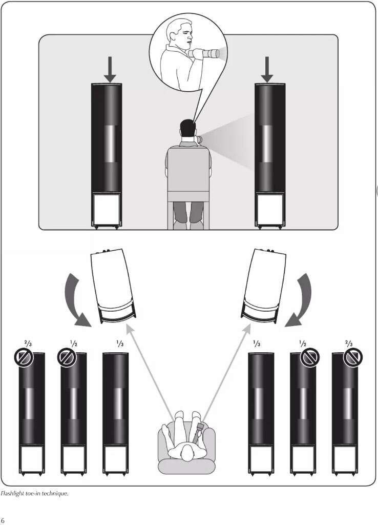

Fondamentalmente bisogna provare,:classic_biggrin: Dipende tutto dalla conformazione della stanza, nel manuale non possono rappresentare le situazioni  che nella pratica, ognuno può avere.. Ciò premesso vengono indicati i principi di base e/o strettamente necessari, della serie "iniziate cosi" Uno dei principi, il primo per iniziare, è la distanza dalla parete di fondo, obbligata già dalla profondità del mobile (il mio 60cm) + il diametro del woofer (20cm). Considerate anche che, in alcuni casi  certi cavi rigidi e grossi, non permettono una curvatura molto stretta. Per la posizione di ascolto la distanza dai diffusori può essere diversa se la stanza si sviluppa in lunghezza e a larghezza limitata, ma a parte questo si noterà che piu la posizione è vicina ovvero inferiore alla distanza stessa tra i  diffusori, minore sarà la messa a fuoco al centro. Sul manuale fanno anche riferimento della distanza dalle pareti laterali che è da intendersi quella minima al fine di ottenere una riflessione in fase del dipolo (emissione diretta/emissione indiretta). Non dimentichiamoci che il pannello emette avanti e dietro. La regolazione del TOE è quella ottenibile con la torcia che riflette sul pannello, come spiegano anche in diversi tutorial in rete.

Le posizioni migliori sono chiaramente quelle nell’ambito del triangolo isoscele quindi al di fuori del triangolo equilatero, poi la migliore risulterà nella prova sul campo scorrendo con la poltrona fino a trovare la posizione migliore per ottenere un equilibrio timbrico e di immagine senza eccessi o vuoti al centro, considerando di avere anche una certa distanza dal punto di ascolto al muro che si ha alle spalle, poi c’è da trovare la giusta inclinazione del diffusore verso il punto d’ascolto e li troviamo il classico consiglio di Martin Logan di utilizzare una torcia (ma @Elettro ne ha già parlato) come da immagine allegata:

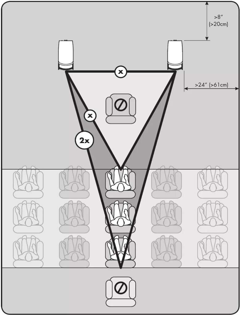

1 ora fa, AudioLover ha scritto:
quindi consigliano un triangolo isoscele
Nella mia esperienza anche utilizzando diffusori dinamici l’impostazione a triangolo isoscele è quella che mi ha dato i risultati migliori come fronte sonoro e piacevolezza generale, poi diventa una questione di gusti o ancor meglio la forma del triangolo ed i toe in ti aiutano a correggere alcune caratteristiche dell’ambiente.

@AudioLover come massimo si consigliano da equilatero a isoscele 2x massimo quindi un triangolo isoscele 1,5 per è la media che secondo me va bene con qualunque torre da pavimento poi si gioca con il toe in da zero a qualche grado di inclinazione a seconda di come suonano e senza buco in mezzo alla scena, se hanno buona dispersione si possono tenere parallele come in figura e la scena sonora diventa larga anche oltre i diffusori
Sarà stato il mio ambiente d’ascolto ma con le elettrostatiche non sono mai riuscito ad ottenere un buon risultato in queste condizioni, mi ritrovavo sempre con un esposizione “evanescente”, è vero anche che erano prodotti ML di precedenti generazioni.
