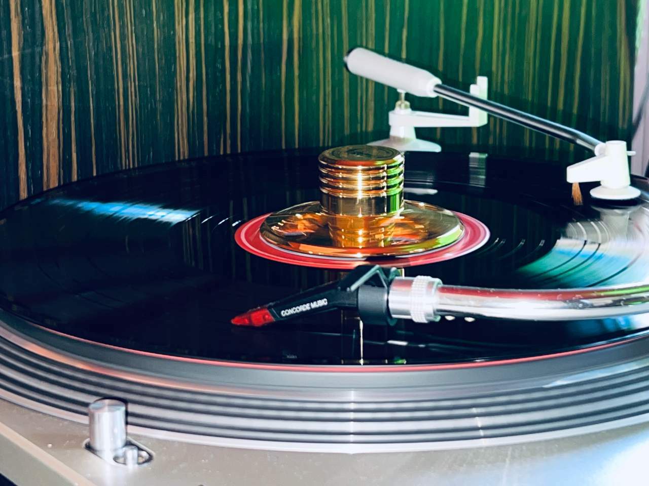

Ciao, tra i miei piatti ho anche un Technics SL-1200mk2 che dopo 44 anni ho appena fatto risistemare, e sul quale mi sono divertito a montare una delle nuove Ortofon Concorde Music. Rispetto alle cugine DJ (tra parentesi, ho anche una Concorde DJ Gold, traccia tra 3 e 5 grammi, e davvero non l'ho quasi mai usata, se non su vecchi vinili ormai consunti), le Concorde Music sono un passo avanti, anche sul piano della compliance (che pur senza arrivare ai livelli delle loro antenate anni '80, è infinitamente superiore alle DJ). Sono l'ideale per il braccio a media massa del 1200mk2. Sullo stesso corpo testina Concorde Music puoi montare stili via via più raffinati e costosi. Se non hai esperienza di montaggio e taratura di una testina tradizionale, le Concorde Music potrebbero rappresentare una ottima alternativa "plug & play". Ho controllato la correttezza (con la dima Ortofon) dell'overhang della entry level, la RED (qui sotto in foto, sul mio 1200mk2), ed è assolutamente precisa al 1/10 di millimetro per il braccio del 1200/1210.
