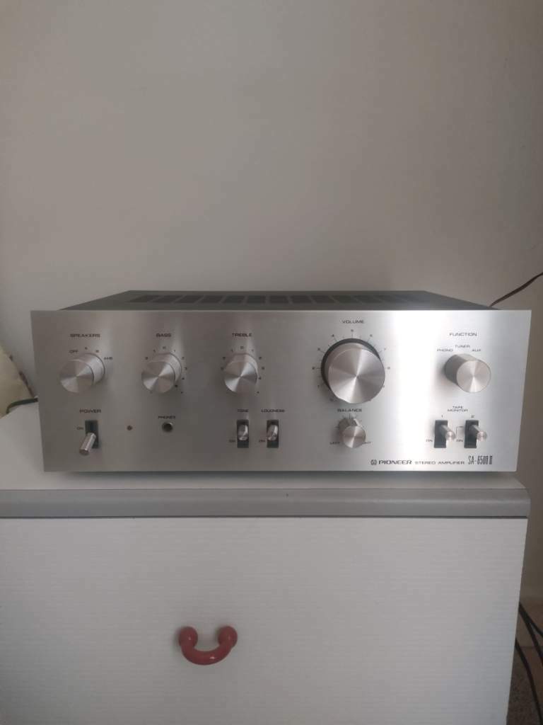

azn131 Inviato 15 Aprile 2025 Condividi Inviato 15 Aprile 2025 Ciao a tutti, ho recuperato un amplificatore Pioneer SA-6500II a soli 35€ che funziona molto molto bene (pensavo peggio) ed è messo veramente bene esteticamente. Tuttavia, c'è un problema: il potenziometro del volume è andato, o meglio, se lo porto a zero, comunque esce un bel po' di volume. Ho provato i vari ingressi input (phono, tuner, aux) così come le diverse uscite dei diffusori (A e B) ma il problema persiste nonostante abbia spruzzato più e più volte lo spray pulisci contatti elettrici in tutti i potenziometri e input RCA. Ho letto che questo è un problema comune dei Pioneer di quell'epoca perchè i potenziometri, con il tempo, tendevano a perdere le loro proprietà conduttive a causa dell'usura di uno strato conduttivo in carbonio. Ora lo sto testando a volume sostenuto tramite adattatore AUX 3.5mm - RCA con Spotify e devo dire che riproduce un bel suono senza mostrare fatica con le Canton Quinto 520. Cosa mi consigliate di fare? Appena posso vi girò qualche foto dell'amplificatore. Grazie molte. Link al commento https://melius.club/topic/24940-pioneer-sa-6500ii-con-il-potenziometro-del-volume-strano/ Condividi su altri siti Altre opzioni di condivisione...

azn131 Inviato 15 Aprile 2025 Autore Condividi Inviato 15 Aprile 2025 7 minuti fa, Tronio ha scritto: Se il guasto fosse stato più serio ti avrei detto di lasciar perdere, dato che quel Pioneer non è particolarmente rinomato e si trova a pochi Euro, ma un problema di questo genere si risolve sostituendo il potenziometro con venti minuti di lavoro e poca spesa... Grazie. Ho letto pareri positivi nei confronti di questo Pioneer e trovo che il suono sia veramente godibile. Forse è troppo ma le Canton Quinto 520 le trovo più gradevoli con questo che con l'integrato Sony TA-F730ES! Per quanto riguarda la sostituzione del pot, il problema è che questo ha 8 PIN perchè c'è da saldare anche il controllo del LOUDNESS ed è difficile da trovare il corrispettivo con stesso diametro e lunghezza... o almeno, per me è difficile! A saldare invece non ci vuole nulla. Link al commento https://melius.club/topic/24940-pioneer-sa-6500ii-con-il-potenziometro-del-volume-strano/#findComment-1489264 Condividi su altri siti Altre opzioni di condivisione...

Tronio Inviato 15 Aprile 2025 Condividi Inviato 15 Aprile 2025 2 ore fa, azn131 ha scritto: Per quanto riguarda la sostituzione del pot, il problema è che questo ha 8 PIN perchè c'è da saldare anche il controllo del LOUDNESS ed è difficile da trovare il corrispettivo con stesso diametro e lunghezza... Prova a fare qualche foto o ancora meglio vedi se c'è il codice: di solito le misure dei componenti di quel genere sono abbastanza standard e non dovrebbe essere troppo difficile trovare dei sostituti... Link al commento https://melius.club/topic/24940-pioneer-sa-6500ii-con-il-potenziometro-del-volume-strano/#findComment-1489363 Condividi su altri siti Altre opzioni di condivisione...
azn131 Inviato 15 Aprile 2025 Autore Condividi Inviato 15 Aprile 2025 @Tronio sì conosco il codice del potenziometro e relativa impedenza pari a 100kOhm. Devo vedere bene sul web se ci sono ricambi adatti. Tra poco mi metto e vedo se riesco a smontare il potenziometro per provare nuovamente con lo spray pulisci contatti ma se non ha fatto nulla fino ad ora (e ne ho buttato di spray), penso che l'unica soluzione sia quella di cambiare il pot e via. Link al commento https://melius.club/topic/24940-pioneer-sa-6500ii-con-il-potenziometro-del-volume-strano/#findComment-1489384 Condividi su altri siti Altre opzioni di condivisione...
