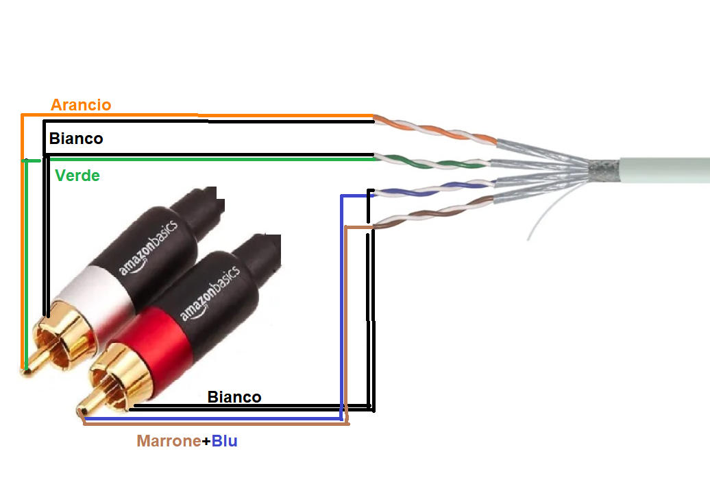

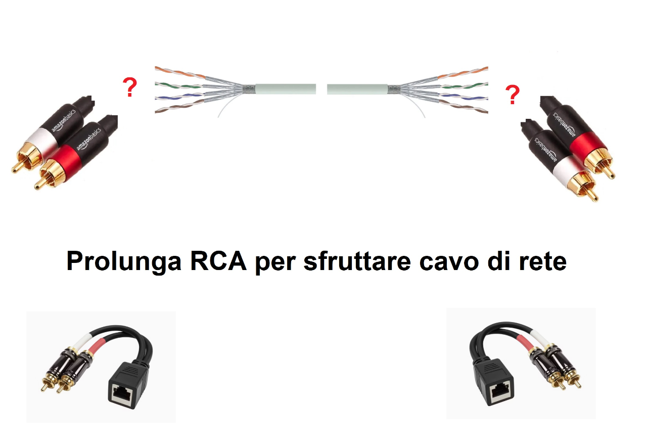

Buon pomeriggio a tutti, dovrei sfruttare il passaggio di un cavo di rete (3-4 metri tra due stanze) per poter collegare il mio lettore CD al preamplificatore.
Vorrei costruirmi un adattatore tipo quello mostrato nel disegno in allegato, e sfruttare al meglio le coppie del cavo di rete per abbassare al minimo le interferenze.
C'è qualche tecnico con un minimo di esperienza che mi indica quali coppie e in che modo collegare (a monte e a valle) i connettori RCA?

Purtroppo è l'unico modo per poter collegare il lettore CD. è come avere dei cavi lunghi 4 metri, lo so, infatti per quello che volevo capire il modo migliore per collegare le varie coppie del cavo ethernet, per minimizzare i disturbi.
Se compro gli adattatori aggiungo altre due connessioni in più (quelle del connettore RJ45) e quindi sicuramente peggioro il segnale con ulteriori collegamenti striscianti (anche usando connettori RJ45 placcati d'oro).
La soluzione migliore è saldare due RCA al cavo di rete sia dalla parte del CD sia dalla parte del PRE.
A me basta che qualche tecnico mi dica i colori e le coppie che devo adoperare per fare in modo che il segnale sia meno disturbato possibile.
