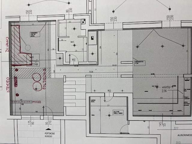

Atsimo Inviato 21 Aprile 2025 Condividi Inviato 21 Aprile 2025 Salve dovrei fare una controsoffittatura alla stanza e vorrei migliorare l'acustica , qualcuno ha esperienza ? Link al commento https://melius.club/topic/24986-trattamento-ambientale-primo-fondamentale-upgrade/page/2/#findComment-1493907 Condividi su altri siti Altre opzioni di condivisione...
Tronio Inviato 21 Aprile 2025 Condividi Inviato 21 Aprile 2025 @Atsimo "Migliorare l'acustica" significa tutto e niente perché a seconda del tipo di trattamento che necessita il tuo soffitto le soluzioni possono essere differenti: ad esempio se ti serve un pannello diffrattore non fai altro che appenderlo al controsoffitto successivamente alla sua installazione, mentre se vuoi insonorizzare il soffitto per limitare il disturbo al piano superiore puoi farlo riempire di lana di roccia e usare dei materiali appositi invece di quelli normali e così via. Prima di tutto quindi dovresti fare un'analisi delle esigenze di correzione che ha il tuo ambiente di ascolto, poi magari chiedi una consulenza a qualche professionista come Oudimmo o altri. Link al commento https://melius.club/topic/24986-trattamento-ambientale-primo-fondamentale-upgrade/page/2/#findComment-1493963 Condividi su altri siti Altre opzioni di condivisione...
scroodge Inviato 21 Aprile 2025 Condividi Inviato 21 Aprile 2025 Bro.. hai sbagliato tutto, al cambio casa la partenza avrebbe dovuto essere: moglie, io mi prendo una stanza e ci faccio quello che voglio, tu tutto il resto e ci fai quello che vuoi tu. 27 anni da quel dì e siamo ancora insieme.. Si scherza ovviamente, perché... si fa quel che si può Mi associo a chi osserva che ad occhio, ad orecchio mi è impossibile, non sei messo così male. Da qui in avanti hai 2 strade: - o procedi ad orecchio per tentativi ed errori - o ti fai fare due misure da chi le sa fare, ma sopratutto, sopratutto, una volta fatte, sa cosa bisogna fare e le fa (Oudimmo è ok!) Sconsiglio la prima via perchè essendo il salotto, non hai molto margine di manovra a fare prove e controprove, aggiungendo oggetti e/o spostandone altri, rispetto ad una stanza tutta tua, il che invece, ha permesso a me di seguire la prima via. Infine, un consiglio, che da me, dopo aver praticato settaggio e installazione corretta dell'impianto e pesanti interventi sull'ambiente, ha definitivamente risolto ogni problema. Ovvero: non escludere la possibilità di una correzione attiva digitale, nel mio caso specifico, minimale, in quanto avevo già raggiunto un buon risultato con gli interventi di cui sopra. Correzione che non uso neanche tanto spesso. Dipende dal genere musicale e dai diffusori che uso. Link al commento https://melius.club/topic/24986-trattamento-ambientale-primo-fondamentale-upgrade/page/2/#findComment-1493980 Condividi su altri siti Altre opzioni di condivisione...

Erik il Rosso Inviato 21 Aprile 2025 Condividi Inviato 21 Aprile 2025 @plb.dotcom ciao, due anni fa “pensionandomi” ho trasformato l’ex ufficio in locale Hifi dedicato demolendo un tramezzo e ricavando locale 7x5. La spesa migliore è stata quella della consulenza di Ing.acustico specializzato, per cui ti consiglio di comportarti in ugual modo. come idea. Vedendo le foto: non potresti mettere una libreria/divisorio dietro lo schienale del divano cercando di rendere più regolare l’area di ascolto? Forse troppo invasivo? Link al commento https://melius.club/topic/24986-trattamento-ambientale-primo-fondamentale-upgrade/page/2/#findComment-1494236 Condividi su altri siti Altre opzioni di condivisione...
Erik il Rosso Inviato 21 Aprile 2025 Condividi Inviato 21 Aprile 2025 @Atsimo ciao, io l’ho fatto in sede di ristrutturazione ma previa analisi acustica delle necessità della stanza. Tieni presente che un controsoffitto acustico ben fatto ha un costo elevato, il mio circa 150€ mq. Link al commento https://melius.club/topic/24986-trattamento-ambientale-primo-fondamentale-upgrade/page/2/#findComment-1494241 Condividi su altri siti Altre opzioni di condivisione...

plb.dotcom Inviato 22 Aprile 2025 Autore Condividi Inviato 22 Aprile 2025 Il 20/04/2025 at 22:40, Ludwig_340 ha scritto: @Tronio di volume ne hai, secondo me la criticità potrebbe essere che usi la prima metà del lato lungo della stanza e sostanzialmente sei posizionato in un geometria quasi quadrata, che sicuramente non è ottimale. Con quelle belle dimensioni se posizionassi diffusori sul lato da 5,7 m saresti molto ben messo (ovviamente non ho idea se sia fattibile). Però la buona volumetria aiuta. Credo che con un consulto di esperti e trattamenti ad elevato WAF lato sx e sui muri anteriore e posteriore (anche dietro il punto di ascolto) la risolvi eh, la situazione è più complicata... dietro alle poltrone ho la scala aperta che sala al piano superiore e solo una colonna larga circa un metro, per il resto poi è tutto aperto. La pianta è un pelo complessa trattandosi di una ristrutturazione in cui abbiamo provato ad aprire quasi tutto il PT, inizialmente l'idea era proprio quella di sfruttare il lato corto ma poi ci abbiamo messo l'ingresso e nulla da fare. Sicuro devo sentire degli esperti e poi trovare una soluzione esteticamente gradevole Link al commento https://melius.club/topic/24986-trattamento-ambientale-primo-fondamentale-upgrade/page/2/#findComment-1494386 Condividi su altri siti Altre opzioni di condivisione...
