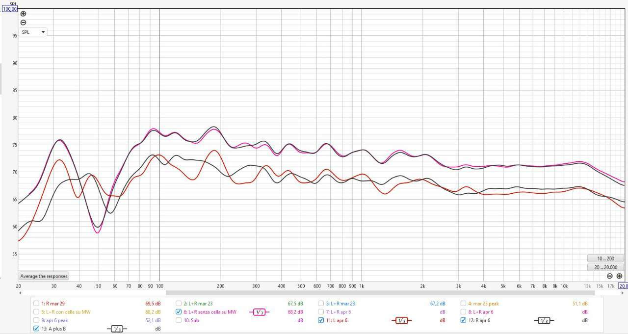

ilmisuratore Inviato 24 Aprile 2025 Condividi Inviato 24 Aprile 2025 35 minuti fa, andreaemme ha scritto: Wow..in altre occasioni si direbbe proprio...CHE CURVE! Complimenti per quello che riuscite a tirare fuori dal sistema, una piattezza di banda così è davvero difficile da riscontrare che io sappia. Ma per tornare al nostro tema, ti faccio una domanda: questo fenomeno dell'annullamento di due onde simili per imprecisione nella simmetria di posizionamento alle frequenza più alte può presentarsi anche in modo localizzato per lacune porzioni dello spettro, diciamo così in base a quanto errore di simmetria c'è, o è semplicemente proprorzionale con la frequenza? Cerco di dirla meglio: può questo fenomeno portare ad avvallamenti in mezzo allo spettro come successo a me o solo ad avvallamenti crescenti concentrati sulla parte alta? ...eh..."che curve" poichè si fa uso di correzione attiva Diversamente si potrebbe esclamare: "che schifo" Per il resto la cancellazione di fase intercanale avviene per le frequenze alte in quanto aventi lunghezza d'onda corta e quindi molto sensibile alla posizione che ne regola la corrispondenza in fase Appena ti arriva il materiale potrai sbizzarrirti con tutte le analisi del caso (riceverai anche il nostro aiuto) e potrai capire molte cose sul diffusore, sull'acustica e tante altre cose utili a te e a chi legge Una volta seguite le indicazioni sul corretto posizionamento potrai anche inviarmi gli "mdat" che sono il salvataggio delle misure cosi da poterle ricaricare sul mio software e dargli un occhiata 1 Link al commento https://melius.club/topic/25026-misurazioni-singolo-diffusore-vs-coppia-e-stranezze-correlate/page/6/#findComment-1496272 Condividi su altri siti Altre opzioni di condivisione...

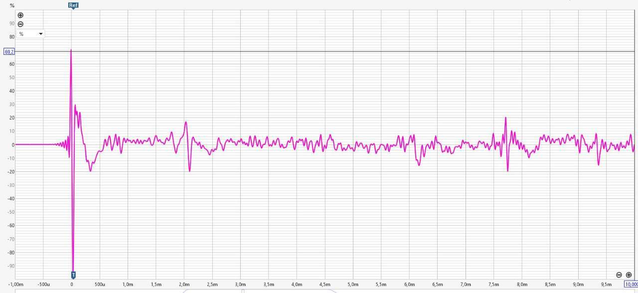

grisulea Inviato 24 Aprile 2025 Condividi Inviato 24 Aprile 2025 28 minuti fa, andreaemme ha scritto: Giusto, grazie anche a te.. Ti mostro sempre di @Necro la risposta in alto che ormai lui sa fare abbastanza bene ma non perfettamente, in una il microfono è quasi completamente in centro, in una è spostato rispetto ai diffusori di una manciata di mm. In una vedi che la rif arriva appena dopo i 15000 hz e poi cala anche piuttosto decisamente, nell'altra, quella più precisa la risposta arriva a 17000 hz e cala molto più blandamente. E' quasi perfetta. Non lo è perché guardando la risposta all'impulso si nota un secondo "dentino" a circa 70 microsecondi, uno dei due tw arriva con quel ritardo tanto da cambiare le due rif come vedi. Quando si fanno i due canali va guardato l'impulso, deve avere un solo unico picco. Se ne ha due vicinissimi la misura non è esattamente simmetrica. Basta saperlo e fare analisi considerando anche quello. 1 Link al commento https://melius.club/topic/25026-misurazioni-singolo-diffusore-vs-coppia-e-stranezze-correlate/page/6/#findComment-1496288 Condividi su altri siti Altre opzioni di condivisione...

Questo è un messaggio popolare. ilmisuratore Inviato 24 Aprile 2025 Questo è un messaggio popolare. Condividi Inviato 24 Aprile 2025 57 minuti fa, STEFANEL ha scritto: Se puoi sarebbe molto utile, grazie Ecco lo schema Rappresentare i due canali su "all spl" Piggiare sulle funzioni aritmetiche Inserire nel menu a tendina i rispettivi canali L ed R Tra le varia opzioni selezionare A+B e infine "generate" 2 1 Link al commento https://melius.club/topic/25026-misurazioni-singolo-diffusore-vs-coppia-e-stranezze-correlate/page/6/#findComment-1496343 Condividi su altri siti Altre opzioni di condivisione...
