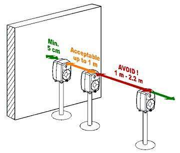

Le casse come  sono disposte nella stanza? Dovrebbero stare su appositi supporti alti circa 60cm in modo da portare il centro di emissione ad altezza orecchio quando seduto sulla poltrona di ascolto e i diffusori il più possibile lontano dalle pareti almeno 50 cm, meglio se 1metro

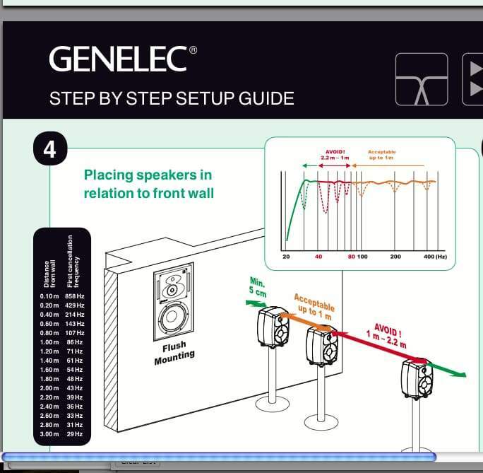

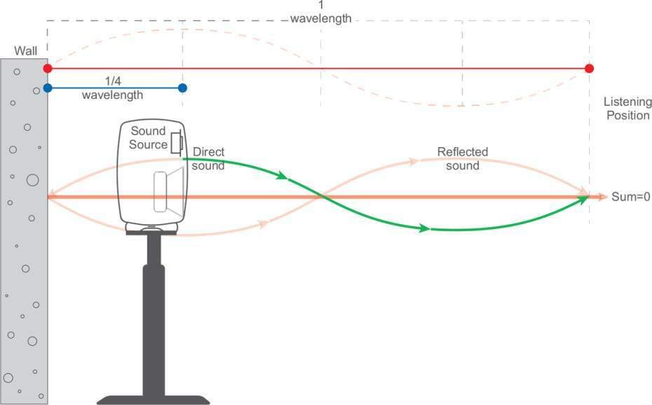

Diffusori i GENELEC che definire brutti è forse poco :classic_biggrin::classic_biggrin: ma tra i migliori monitor professionali se non proprio il meglio in assoluto.
Devi prima di tutto porre un minimo sindacale di attenzione alla acustica della stanza per comprenderne il livello di riverbero anche con un semplice battito di mani e mettere in atto le necessarie misure correttive badando a:
a) presenza e posizionamenti tendaggi, tappeti e mobilio nella stanza di ascolto,

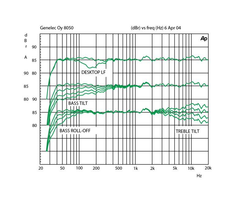

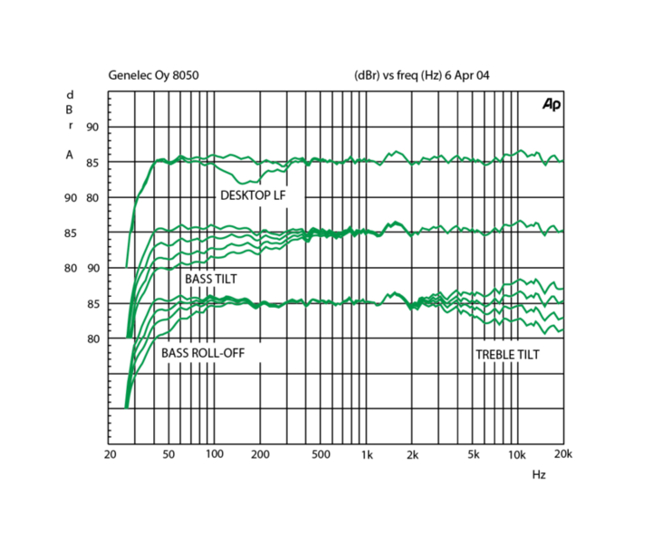

b) iniziare ponendo in "flat" le tre distinte regolazioni/correzioni a mezzo dip-switch che questi eccellenti monitor della Genelec rendono disponibili e che guarda caso intervengono prioritariamente sulla risposta dei Bassi sino a circa 300 Hz che è proprio il range acustico dove le interazioni con la stanza sono spessissimo le più invasive e quasi devastanti.
c) posizionamento e "tilt" diffusori dedicando loro magari la dignità di un buon supporto/stand, leggendoti prima però la nutrita e qualificata letteratura che Genelec rende disponibile sul posizionamento dei diffusori sul suo sito.........

Solo dopo queste irrinunciabili azioni ...... "propedeutiche" potrai magari iniziare a giocare con le distinte e specifiche regolazioni che le 8050B ti consentono di operare:........
