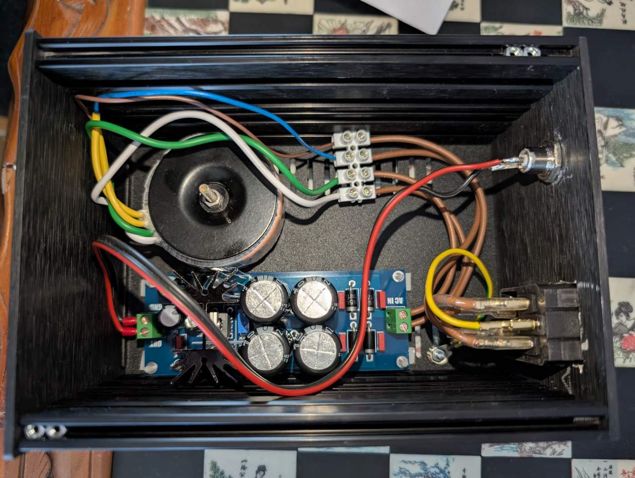

Ciao, sto realizzando un semplice alimentatore lineare per un pre phono IFI zen 3. E' realizzato con un trafo da 12V e una schedina rettificatrice regolabile. Realizzato e provato funziona. Però sono qui a chiedere un consiglio: dovrei connettere alla terra casalinga l'uscita GND della schedina? Nella foto ad oggi il polo freddo (quindi GND) in uscita dalla schedina non è collegato al cavo verde giallo per intendersi. Allego una foto.
Cosa consigliate ?
Grazie

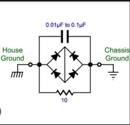

@glicioto Lo devi collegarlo a massa ,volendo lo puoi sollevare
@Gustavino perdonami, ma non ho capito. La domanda era se dovessi collegare il polo freddo (spero si dica così) dell'uscita dal raddrizzatore alla terra che proviene dall'impianto di casa. Cosa intendi con "lo puoi sollevare"?
