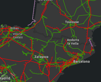

Un particolare delle interconnessioni elettriche tra Franza e Spagna, il numero non impressioni perchè totalizzano una portata di soli 3GW.
Le tratte in rosa sono elettrodotti del tipo HVDC (in continua, no-issues col sincronismo) in via di realizzazione.
Al link il quadro completo della complessa maglia di interconnessione elettrica europea (e non solo) delle reti  aderenti all' ENTSO-E (European Network of Transmission System Operators for Electricity)
https://www.entsoe.eu/data/map/
