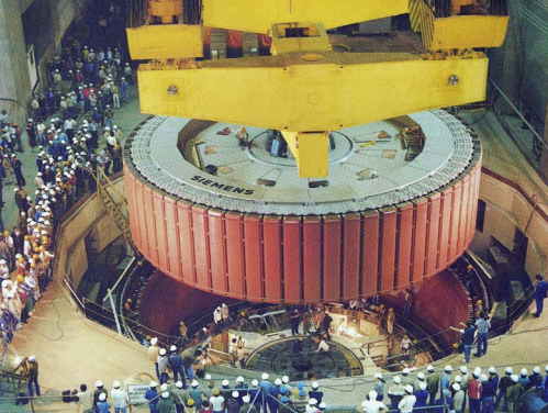

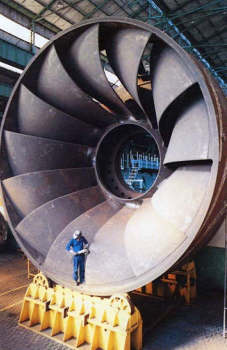

Tuttavia, eliminare il nucleare non significa affidarsi esclusivamente alle rinnovabili.
Esiste la "via italiana" che si affida a valide alternative "rotanti" al nucleare.
