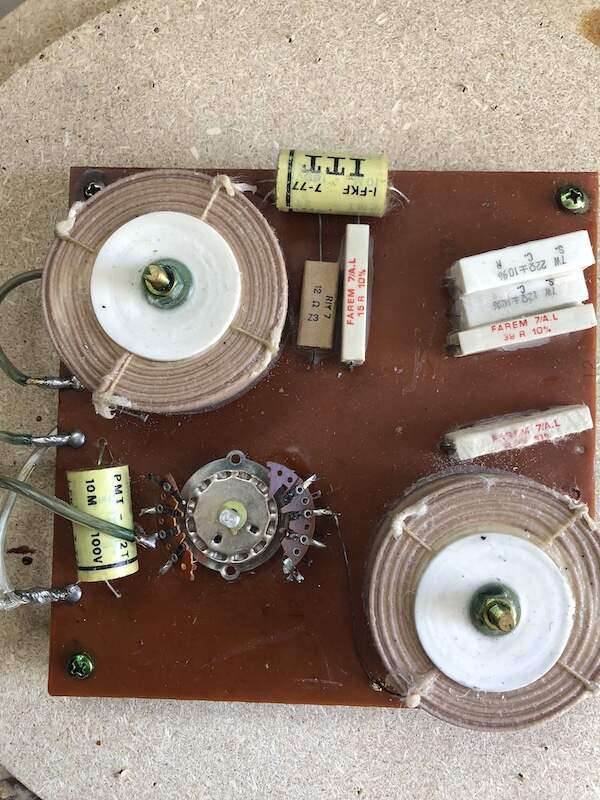

Akla Inviato 30 Aprile 2025 Autore Condividi Inviato 30 Aprile 2025 11 minuti fa, giaga ha scritto: E, chiaramente, se qualcuno le ha o le vuole prendere e non sa come smontarle, ben volentieri posso dare tutte le indicazioni del caso. ASSOLUTAMENTE NON tentare di svitare la simil vite che si vede sotto il diffusore con segnati 0, 1, 2; non tiene niente, ma è la regolazione dell'intervento del crossover; se la si forza si rovina il meccanismo dello stesso (è quel che ha fatto mio figlio che pensava di aiutarmi, combinando il pasticcio). E una regolazione? che fa esattamente Link al commento https://melius.club/topic/25108-diffusori-omnidirezionali/page/2/#findComment-1501173 Condividi su altri siti Altre opzioni di condivisione...

giaga Inviato 30 Aprile 2025 Condividi Inviato 30 Aprile 2025 La scelta tra la posizione 0, 1 e 2 interveniva sul driver a compressione della medio-alte attenuandone l'intervento. Questa è la foto del crossover e, per i miei limiti, non so dirti se era buono o una schifezza (ma non penso visto che, cosa rara in quegli anni, permetteva di modificarne l'intervento. Link al commento https://melius.club/topic/25108-diffusori-omnidirezionali/page/2/#findComment-1501184 Condividi su altri siti Altre opzioni di condivisione...

oscilloscopio Inviato 30 Aprile 2025 Condividi Inviato 30 Aprile 2025 Il crossover mi pare ben fatto con bobine e resistenze di qualità ed anche i condensatori mi sembrano ad occhio dei polipropilene (ma potrei sbagliare) al posto di elettrolitici. Link al commento https://melius.club/topic/25108-diffusori-omnidirezionali/page/2/#findComment-1501238 Condividi su altri siti Altre opzioni di condivisione...

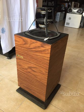

blucatenaria Inviato 30 Aprile 2025 Condividi Inviato 30 Aprile 2025 7 ore fa, oscilloscopio ha scritto: Mi sa che sono quelle postate da @blucatenaria No, non sono le stesse, anche se di simile impostazione. le mie avevano un woofer da 30cm in carta con sospensione in tela ripiegata rivolto verso il basso con carico simile ad una linea di trasmissione, mid a cupola con lente e tw piezo sempre con lente. Sensibilità sui 90db. In ambienti adeguati avevano un basso che scendeva a far vibrare le ossa. 1 Link al commento https://melius.club/topic/25108-diffusori-omnidirezionali/page/2/#findComment-1501518 Condividi su altri siti Altre opzioni di condivisione...

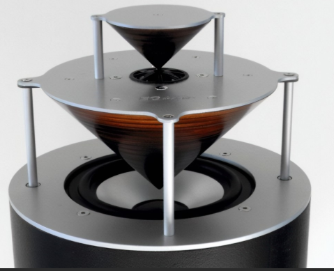

Luca44 Inviato 1 Maggio 2025 Condividi Inviato 1 Maggio 2025 Il 30/04/2025 at 08:59, Akla ha scritto: Ho trovato questa coppia,sono omnidirezionali hanno un suono strano.. Come primo tentativo farei una modifica "meccanica" , un diffusore a cono sotto il medio e idem sotto il tweeter ma pure sopra ce ne vorrebbe uno e sarebbe da valutare se invertire la posizione del tweeter , usando in queso caso un doppio cono come diffusore , uno con il vertice verso il basso per il mid ed uno accoppiato ad esso con il vertice verso l'alto per il tweeter . In rete se dai una occhiata ai vari omnidirezionali in produzione potrai vedere come implementino attualmente i sistemi simili . Anche nel forum audio abbiamo parlato e postato foto di diffusori omnidirezionali , in una discussione aperta da me se ben ricordo Link al commento https://melius.club/topic/25108-diffusori-omnidirezionali/page/2/#findComment-1502011 Condividi su altri siti Altre opzioni di condivisione...
Luca44 Inviato 1 Maggio 2025 Condividi Inviato 1 Maggio 2025 @Akla P. S. i coni , per far delle prove preliminari , possono essere dei semplici imbuti a cui togli la parte stretta e lunga finale a cui puoi chiudere il foro con semplice carta pressata , con pochissimi € ti togli le curiosità . Poi se la cosa funziona e migliora a resa puoi procedere a fartene con multistrato o altro materiale "nobile" o impasti vari o quel che preferisci . Avresti le prime "Omni-Mbuto" del globo !! Link al commento https://melius.club/topic/25108-diffusori-omnidirezionali/page/2/#findComment-1502019 Condividi su altri siti Altre opzioni di condivisione...
