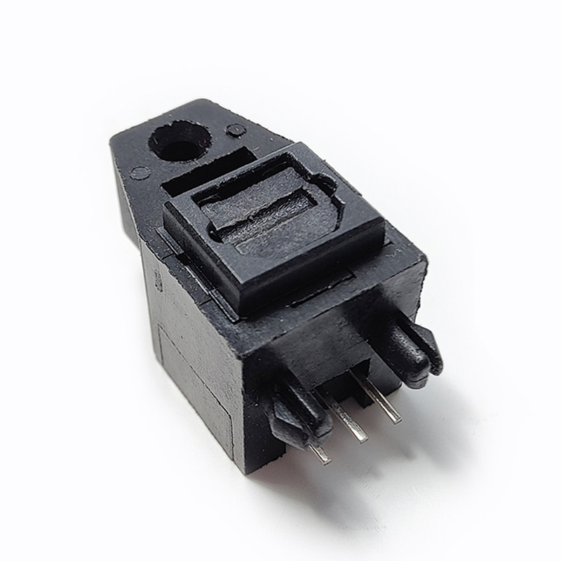

goldeye Inviato 1 Maggio 2025 Condividi Inviato 1 Maggio 2025 @barrylindon Io uso ancora la Wadia WT3200 proprio con il collegamento con cavo ottico ST... Link al commento https://melius.club/topic/25124-wadia-x32-dubbio/page/2/#findComment-1502144 Condividi su altri siti Altre opzioni di condivisione...
ar3461 Inviato 1 Maggio 2025 Condividi Inviato 1 Maggio 2025 Il mio X32 ha il tasti rotondi ed ingressi bnc ed optical ma non ha la ST glass....why ? Link al commento https://melius.club/topic/25124-wadia-x32-dubbio/page/2/#findComment-1502275 Condividi su altri siti Altre opzioni di condivisione...

barrylindon Inviato 1 Maggio 2025 Condividi Inviato 1 Maggio 2025 @ar3461 All'epoca era un'optional che si otteneva con un piccolo sovrapprezzo 1 Link al commento https://melius.club/topic/25124-wadia-x32-dubbio/page/2/#findComment-1502385 Condividi su altri siti Altre opzioni di condivisione...
