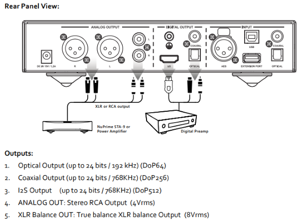

Salve ragazzi,
io ho un lettore CD Nuprime CDP 9 che ha anche una sezione Pre/DAC, quindi con la regolazione del volume.
Al momento utilizzo un finale, quindi esco in analogico con gli RCA ed entro nell'amplificatore (finale) che non ha il volume,
in questo modo regolo il volume dal NuPrime CDP 9.
Mi è venuto un dubbio riguardo alle uscite digitali/analogiche,
cioè il controllo volume funziona solo sulle uscite analogiche RCA/XLR ?
Quindi le uscite Coax, Toslink, I2S dovrebbe essere fisse, senza controllo volume,
se io volessi usare un Pre digitale separato o, esempio, un ampli integrato ?

A Reference Class Preamp • Advanced, FPGA-implemented, switched-resistor ladder network for controlling volume with a single resistor in the signal path at any volume setting • Individually adjustable volume on each input for precise source-level matching • Volume adjustments in 99 precise 0.5dB increments. Full microprocessor control with memory retention
google translate :
Un preamplificatore di riferimento • Rete ladder avanzata a resistori commutati, implementata tramite FPGA, per il controllo del volume con un singolo resistore nel percorso del segnale a qualsiasi livello di volume • Volume regolabile individualmente su ciascun ingresso per un adattamento preciso al livello della sorgente • Regolazioni del volume con 99 incrementi precisi di 0,5 dB. Controllo completo a microprocessore con mantenimento della memoria

6 ore fa, supermike ha scritto:
@dariosch Potrebbe funzionare anche sulle uscite digitali. Cosa dice il manuale?
Il controllo di volume nel dominio digitale è più complicato di quello nel dominio analogico, e spesso manca per evitare di usare un controllo di scarsa qualità (con taglio brutale della profondità del segnale digitale e conseguente seria compressione della dinamica).
Comunque, a rigor di logica dovrebbe essere contenuto nel chip di conversione stesso.
Di solito, se una macchina adotta un circuito che gestisce bene il volume dei file digitali in uscita, la ditta ne è fiera e lo scrive chiaro e tondo.

Francamente non ho capito la domanda, se esci in digitale devi andare ad un convertitore,  a un dac, con  il dac regoli  il volume post conversione , anche con  l'integrato se ha il dac a bordo entri in digitale e regoli il volume.
Se vuoi alzare il volume in digitale,ti serve un adc, digitale --- conversione  analogica - aumenti il volume o gain--- conversione digitale--- uscita in digitale.
Ma serve se devi fare acquisizioni.

In pratica l'utente alanford69 stava valutando l'inserimento del mio Nuprime CDP 9 nel suo contesto,
inizialmente pensavo che lo collegava in digitale, da qui la domanda se il volume agisse anche sulle uscite digitali,
invece lo vorrebbe collegare ad un Pre analogico, quindi avrebbe l'uscita variabile visto che nel CDP 9 non si può disattivare e metterla fissa, però forse potrebbe essere una chicca in più per regolare meglio ancora l'interfacciamento del lettore con il Pre, ma lui ritiene che non sia il massimo fare passare il segnale attraverso 2 pre.
Boh, mettendolo con il volume al massimo e lasciandolo cosi', usando solo il volume del Pre separato, sarebbe come avere l'uscita fissa al massimo, e/o potrebbe anche diminuire il guadagno se necessario.

yamaha wxc 50. selezionando sul retro dac tutte le uscite sono fisse. selezionando su pre le uscite sono variabili.anche quelle digitali.

Temo stiamo andando ot, forse non era chiaro ma il thread era per capire se le uscite analogiche del Nuprime CDP 9 fossero impostabili come pure uscite “linea” escludendo il controllo volume e quindi il circuito relativo. Grazie a tutti x i vari contributi comunque grazie 🙏

tutti i dac hanno già uno stadio di uscita che sia poco piu potente e' solo un vantaggio ,il dac monta un potenziomentro a resistenze fisse che non dà nessun problema, le resistenze fisse ci sono sempre in tutti  dac
