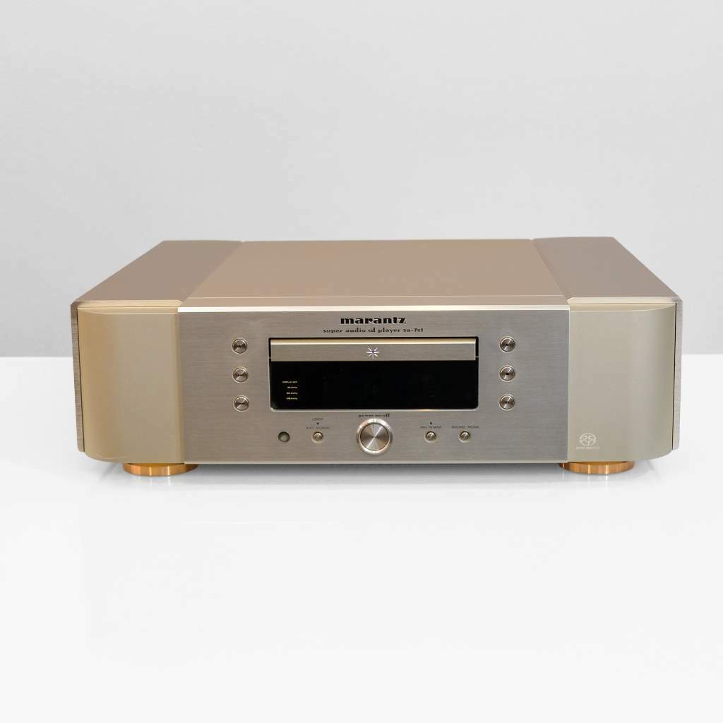

AndreaCD Inviato 27 Febbraio Condividi Inviato 27 Febbraio Ciao a Tutti Per non aprire altri Thread sui CD Marantz, sono possessore di un Marantz CD-6007 con DAC Sabre (produzione dopo il famoso incendio della fabbrica dei DAC a marchio AKM) Su un noto sito di vendita Italiano, vi è come usato il Lettore CD/SACD modello MARANTZ SA-7S1. E' un prodotto di diversi anni fa ma da quello che leggo in rete un ottimo riferimento nel settore di sorgenti digitali CD E' in vendita a € 2.200,00 che non è poco per un usato Lo conoscete?. Se si mi serviva qualche consiglio. Dal CD-6007 a questo modello più performante anche se usato, ottengo un netto miglioramento? Link al commento https://melius.club/topic/25180-marantz-cd-players-a-confronto-cd6007-vs-cd60/page/4/#findComment-1707092 Condividi su altri siti Altre opzioni di condivisione...
