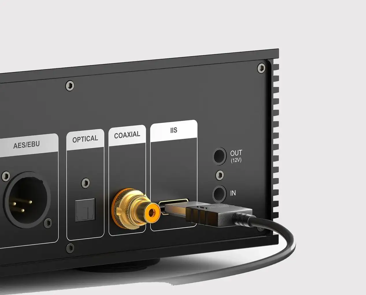

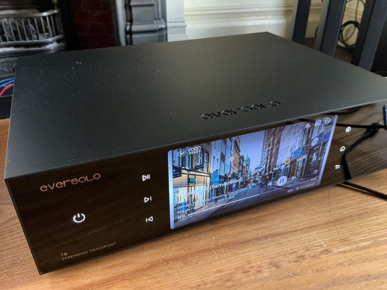

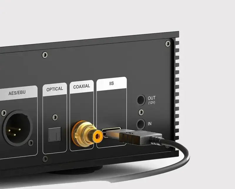

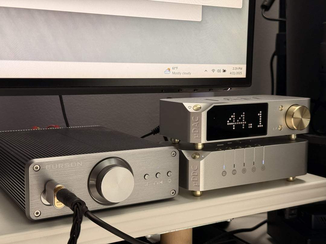

Ho usato lo streamer Eversolo T8 collegato tramite cavo I2S all'accoppiata Laiv uddc+ udac in foto.
Il tutto collegato al mio amplificatore integrato Audia Flight FL Three in bilanciato usando i cavi italiani XLR Cableless Sinapsy.
