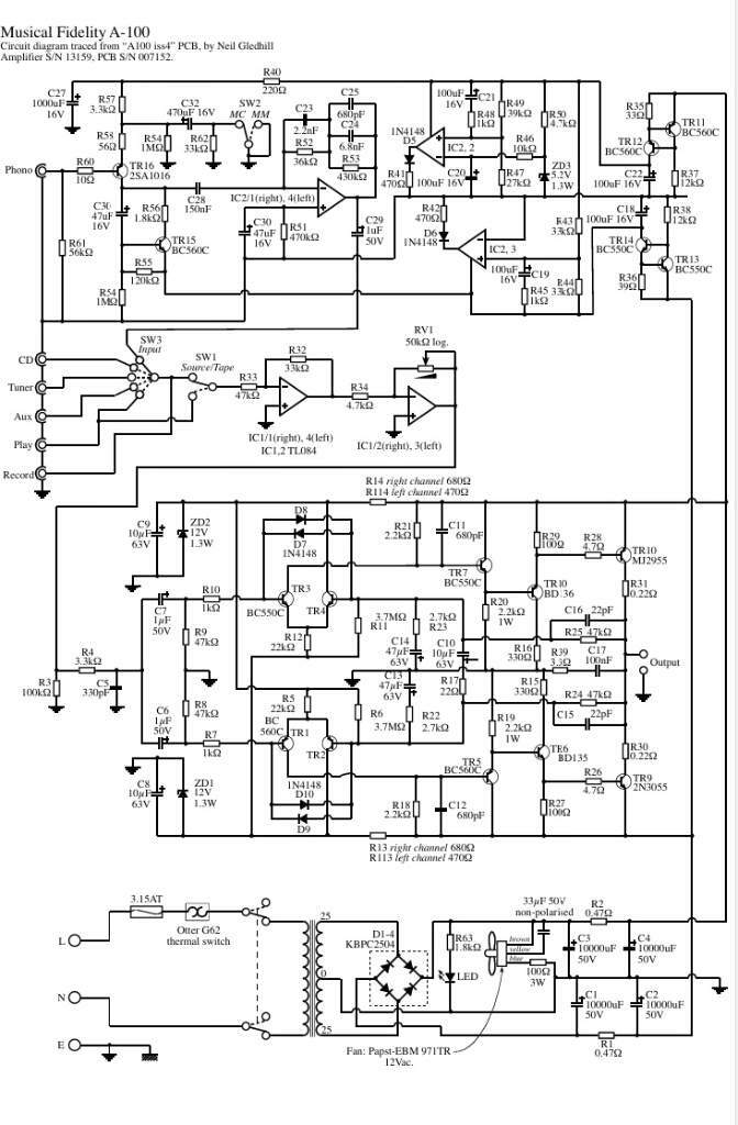

Akla Inviato 9 Maggio 2025 Condividi Inviato 9 Maggio 2025 Mi hanno offerto un A100 ad un centinaio di euro.ma un canale distorce in modo evidente penso sia un calo di tensione nell alimentatore un problema di tensione che ne altera la polarizzazione di qualche stadio. Secondo vs parere va preso e riparato? So metterci mano ma forse voi lo conoscete meglio... Accetto vs suggerimenti Link al commento https://melius.club/topic/25244-musical-fidelity-a-100/ Condividi su altri siti Altre opzioni di condivisione...
nirone95 Inviato 9 Maggio 2025 Condividi Inviato 9 Maggio 2025 Ciao , dipende un po' dal prezzo, però se ti piace metterci le mani potrebbe essere un affare, non sono complicati da riparare i MF anche se è difficile reperire schemi , essendo in classe A potrebbero essere i filtri sull alimentatore, oppure qualche altro componente cotto, specie i condensatori.... Link al commento https://melius.club/topic/25244-musical-fidelity-a-100/#findComment-1509379 Condividi su altri siti Altre opzioni di condivisione...
Akla Inviato 9 Maggio 2025 Autore Condividi Inviato 9 Maggio 2025 42 minuti fa, nirone95 ha scritto: Ciao , dipende un po' dal prezzo, però se ti piace metterci le mani potrebbe essere un affare, non sono complicati da riparare i MF anche se è difficile reperire schemi , essendo in classe A potrebbero essere i filtri sull alimentatore, oppure qualche altro componente cotto, specie i condensatori.... E solo un canale sx. Se l alimentatore e in comune. Non sono i condensatori di filtro ma non so se l alimentatore e duale o singolo. Link al commento https://melius.club/topic/25244-musical-fidelity-a-100/#findComment-1509392 Condividi su altri siti Altre opzioni di condivisione...

qzndq3 Inviato 9 Maggio 2025 Condividi Inviato 9 Maggio 2025 @Akla Potrebbe tornarti utile, la sezione di alimentazione sembrerebbe comune per i due canali, ma non è certo. Link al commento https://melius.club/topic/25244-musical-fidelity-a-100/#findComment-1509398 Condividi su altri siti Altre opzioni di condivisione...
Akla Inviato 10 Maggio 2025 Autore Condividi Inviato 10 Maggio 2025 8 ore fa, qzndq3 ha scritto: @Akla Potrebbe tornarti utile, la sezione di alimentazione sembrerebbe comune per i due canali, ma non è certo. Grazie comunque da alcune foto e n line ha la doppia alimentazione separata. A sto punto penso sia una coppia di condensatori. di filtro del canale sx che distorce. Esauriti.. Percui alle 130 euro che vogliono devo aggiungere al meno 4 elettrolitici da 10.000 uf 63 volt 105 gradi basso Egr In pratica almeno 120 . 130;euro. Esclusivamente dendo ore lavoro che farei io a tempo perso. A sto punto Non so se conviene.. Link al commento https://melius.club/topic/25244-musical-fidelity-a-100/#findComment-1509483 Condividi su altri siti Altre opzioni di condivisione...

nirone95 Inviato 10 Maggio 2025 Condividi Inviato 10 Maggio 2025 @Akla sicuramente è duale, ci mancherebbe , due rami da almeno 40 v per la potenza che eroga, se il lavoro lo fai tu allora conviene perché è un A1 con più potenza, in rete trovi una sterminata documentazione. L'unico problema sono le ventole, però magari puoi andare su roba cinese, si trovano anche discrete cose....i finali sono 2N3055 e suo complementare anche per questi trovi i nuovi equivalenti.... Link al commento https://melius.club/topic/25244-musical-fidelity-a-100/#findComment-1509914 Condividi su altri siti Altre opzioni di condivisione...
Akla Inviato 10 Maggio 2025 Autore Condividi Inviato 10 Maggio 2025 6 minuti fa, nirone95 ha scritto: @Akla sicuramente è duale, ci mancherebbe , due rami da almeno 40 v per la potenza che eroga, se il lavoro lo fai tu allora conviene perché è un A1 con più potenza, in rete trovi una sterminata documentazione. L'unico problema sono le ventole, però magari puoi andare su roba cinese, si trovano anche discrete cose....i finali sono 2N3055 e suo complementare anche per questi trovi i nuovi equivalenti.... I finali non sono un problema. Mi gira le scatole sostituire 130 euro di elettrolitici da 10.000uf 63volt. Basse EGR. 105 gradi. (Kendeil). Link al commento https://melius.club/topic/25244-musical-fidelity-a-100/#findComment-1509919 Condividi su altri siti Altre opzioni di condivisione...
