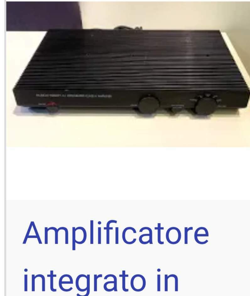

long playing Inviato 11 Maggio 2025 Condividi Inviato 11 Maggio 2025 @Akla Scusa se mi permetto di dire la mia , io non mi cimenterei nell'acquisto di questo MF A100 in particolare se presenta i problemi consueti. Quella tipologia di apparecchi che produsse la MF a cominciare dall'A1 sono sempre stati precari per via della tipologia di funzionamento e relativo calore in virtu' del progetto , della componentistica e costruzione a dir pico deficitaria. E poi se questo sacrificio di sopportare tutte le carenze tecniche ecc. , fosse ricompensato da chissa' quali stupefacenti prestazioni sonore ( e tecniche ) bhe' al limite potrebbe essere anche accettato da chi ritiene di farsene carico nonostsnte i " contro " . Ma invece , imho , non ci sono queste superprestazioni...esistevano ed esistono integrati che senza avere i " notevoli " e seccanti problemi di questi MF , sempre imho , a parte che li surclassano per prestazioni tecniche ma suonano quanto meno alla pari se non meglio. PS : Se proprio vuoi prendere un MF dal bel suono senza quei fastidiosissimi contro , prenditi un B200 , AB ma ben polarizzato , non incontra problemi negli anni , veramente potente , suona magnificamente. Lo feci acquistare ad un mio caro amico 5 - 6 anni fa , me me parla sempre in toni entusiastici ed ha messo definitivamente da parte l'A1 e pure l'A 100 che a fronte di noie confrontato col B200 non spuntano migliori doti sonore , anzi...abbina grazia e musicalita' di alto grado ma anche potenza e drive dinamico anch'essi molto importanti per godere al meglio la musica. Quanto mai appropriato il detto :" Pugno di ferro in guanto di velluto ". 1 Link al commento https://melius.club/topic/25244-musical-fidelity-a-100/page/2/#findComment-1510431 Condividi su altri siti Altre opzioni di condivisione...
Akla Inviato 11 Maggio 2025 Autore Condividi Inviato 11 Maggio 2025 9 minuti fa, long playing ha scritto: @Akla Scusa se mi permetto di dire la mia , io non mi cimenterei nell'acquisto di questo MF A100 in particolare se presenta i problemi consueti. Quella tipologia di apparecchi che produsse la MF a cominciare dall'A1 sono sempre stati precari per via della tipologia di funzionamento e relativo calore in virtu' del progetto , della componentistica e costruzione a dir pico deficitaria. E poi se questo sacrificio di sopportare tutte le carenze tecniche ecc. , fosse ricompensato da chissa' quali stupefacenti prestazioni sonore ( e tecniche ) bhe' al limite potrebbe essere anche accettato da chi ritiene di farsene carico nonostsnte i " contro " . Ma invece , imho , non ci sono queste superprestazioni...esistevano ed esistono integrati che senza avere i " notevoli " e seccanti problemi di questi MF , sempre imho , a parte che li surclassano per prestazioni tecniche ma suonano quanto meno alla pari se non meglio. PS : Se proprio vuoi prendere un MF dal bel suono senza quei fastidiosissimi contro , prenditi un B200 , AB ma ben polarizzato , non incontra problemi negli anni , veramente potente , suona magnificamente. Lo feci acquistare ad un mio caro amico 5 - 6 anni fa , me me parla sempre in toni entusiastici ed ha messo definitivamente da parte l'A1 e pure l'A 100 che a fronte di noie confrontato col B200 non spuntano migliori doti sonore , anzi...abbina grazia e musicalita' di alto grado ma anche potenza e drive dinamico anch'essi molto importanti per godere al meglio la musica. Premessa: ho di già anche troppo McIntosh e Conrad Johnson. A 100 visto mi ha incuriosito. In quanto chi lo ha messo in vendita fa parte di una catena di vendita tipo Mercatopoli, che non comprende la differenza tra un finto vaso ming e un prosciutto. Bene la premessa era importante,, perché al solito ed è colpa mia quando vedo un oggetto con una certa fama buttato lì come un rottame mi sorge un immotivato senso di tristezza. Ora che sia da sistemare lo so. Non so se vincerà la sfida tra il ripararlo,,, e lasciarlo perdere. Finirà male ..ma non si può certamente acquistare tutto ...grazie Link al commento https://melius.club/topic/25244-musical-fidelity-a-100/page/2/#findComment-1510450 Condividi su altri siti Altre opzioni di condivisione...
nirone95 Inviato 11 Maggio 2025 Condividi Inviato 11 Maggio 2025 @long playing Per anni ho avuto un MF A1, raffreddato con una ventola da PC ultra silenziosa , mai un problema e di contro ho avuto ascolti fantastici con delle piccole tannoy titan ....se poi riesci a fare manutenzione da solo allora qual è il problema? Se tra acquisto e riparazione spendi un 200 euro vale sicuramente la pena, se poi ti devi affidare ad un tecnico, per mia esperienza, allora tutto il vintage è pericoloso per il proprio portafoglio..... Link al commento https://melius.club/topic/25244-musical-fidelity-a-100/page/2/#findComment-1510558 Condividi su altri siti Altre opzioni di condivisione...
long playing Inviato 11 Maggio 2025 Condividi Inviato 11 Maggio 2025 @nirone95 1 ora fa, nirone95 ha scritto: ho avuto ascolti fantastici con delle piccole tannoy titan .... Merito in massima parte delle Tannoy Titan. Suonano benissimo e sorprendenti anche con allri amplificatori , tenendo comunque presente che ambiente e posizionamento di esse sono decisivi ed influenti. 1 ora fa, nirone95 ha scritto: se poi riesci a fare manutenzione da solo allora qual è il problema? La maggior parte degli appassionati non sono dei tecnici ripatatori o giu' di li. Quindi il problema c'e' e costa pure parecchio. Poi non e' bello avere apparecchi soggetti a rompersi. Tu hai tamponato perche' hai dovuto mettere una ventola seppur silenziosa e nononostante che il case e' tutto un dissipatore con tutto lo spesso coperchio superiore in metallo a dissipare. La MF volle fare amplificatori in classe A o meglio assai polarizzati ma senza la giusta idonea situazione di contorno , mobile , surdimensionamenti ed altro perche' porta costi e loro invece volendo sfruttare l'onda audiofila della classe A foriera di chissa' quali " magie " concepirono questi apparecchi sul fil di rasoio , ai limiti , sparagnini appunto per contenere i costi , con conseguenti problemi ed usure in particolare sui tempi d'uso piu' lunghi. E secondo me come prima detto la resa non vale la pena , Infatti la stessa MF non ha perseguito in questo tipo di apparecchi , questo tipo di circuitazione in un contesto costruttivo non adeguato e sottodimensionato. Gli apparecchi con funzionamento in classe A fatti costruttivamente come richiede la funzione sono di tutt'altra consistenza , qualita' dei materiali , dimensioni e peso notevoli e costi pure alti per tutto l'ambaradan necessario. Questi MF di quel periodo invece sembrano essere stati pensati e costruiti per dare ad una fetta di acquirenti appassionati attratti/affascinati dal funzionamento in classe A ( in massima parte di loro neanche con un minimo di conoscenza di tale circuitazione , i pro ed i contro ecc.ecc ) un amplificatore a costi accessibili e poco ingombro e poter dire di avere un amplificatore in classe A... Link al commento https://melius.club/topic/25244-musical-fidelity-a-100/page/2/#findComment-1510575 Condividi su altri siti Altre opzioni di condivisione...
Luca44 Inviato 11 Maggio 2025 Condividi Inviato 11 Maggio 2025 2 ore fa, long playing ha scritto: ... E secondo me come prima detto la resa non vale la pena , Infatti la stessa MF non ha perseguito in questo tipo di apparecchi , questo tipo di circuitazione in un contesto costruttivo non adeguato e sottodimensionato. Gli apparecchi con funzionamento in classe A fatti costruttivamente come richiede la funzione sono di tutt'altra consistenza , qualita' dei materiali , dimensioni e peso notevoli e costi pure alti per tutto l'ambaradan necessario. A... Diciamo che se si trattasse non di Akla ma di un inesperto e se si trattasse di tirar fuori 500€ o piu` , come rischi che ti chiedano per un MF A 100 in buono stato , direi anche io di no, ma dato che puo` provare a metterci mano da solo e che si tratta di rischiare 130€ allora le cose si capovolgono. 1 Link al commento https://melius.club/topic/25244-musical-fidelity-a-100/page/2/#findComment-1510660 Condividi su altri siti Altre opzioni di condivisione...
Akla Inviato 11 Maggio 2025 Autore Condividi Inviato 11 Maggio 2025 4 minuti fa, Luca44 ha scritto: Diciamo che se si trattasse non di Akla ma di un inesperto e se si trattasse di tirar fuori 500€ o piu` , come rischi che ti chiedano per un MF A 100 in buono stato , direi anche io di no, ma dato che puo` provare a metterci mano da solo e che si tratta di rischiare 130€ allora le cose si capovolgono. Se uso il buon senso lascio perdere perché come ho già detto. Non si può acquistare tutto quello che appare ovunque. Insomma il cuore di appassionato agli oggetti hi fi dive si..la ragion dei fatti dice no. Ci penserò. Se ripararlo e tenerlo .. Link al commento https://melius.club/topic/25244-musical-fidelity-a-100/page/2/#findComment-1510666 Condividi su altri siti Altre opzioni di condivisione...

Akla Inviato 12 Maggio 2025 Autore Condividi Inviato 12 Maggio 2025 17 ore fa, long playing ha scritto: @nirone95 Merito in massima parte delle Tannoy Titan. Suonano benissimo e sorprendenti anche con allri amplificatori , tenendo comunque presente che ambiente e posizionamento di esse sono decisivi ed influenti. La maggior parte degli appassionati non sono dei tecnici ripatatori o giu' di li. Quindi il problema c'e' e costa pure parecchio. Poi non e' bello avere apparecchi soggetti a rompersi. Tu hai tamponato perche' hai dovuto mettere una ventola seppur silenziosa e nononostante che il case e' tutto un dissipatore con tutto lo spesso coperchio superiore in metallo a dissipare. La MF volle fare amplificatori in classe A o meglio assai polarizzati ma senza la giusta idonea situazione di contorno , mobile , surdimensionamenti ed altro perche' porta costi e loro invece volendo sfruttare l'onda audiofila della classe A foriera di chissa' quali " magie " concepirono questi apparecchi sul fil di rasoio , ai limiti , sparagnini appunto per contenere i costi , con conseguenti problemi ed usure in particolare sui tempi d'uso piu' lunghi. E secondo me come prima detto la resa non vale la pena , Infatti la stessa MF non ha perseguito in questo tipo di apparecchi , questo tipo di circuitazione in un contesto costruttivo non adeguato e sottodimensionato. Gli apparecchi con funzionamento in classe A fatti costruttivamente come richiede la funzione sono di tutt'altra consistenza , qualita' dei materiali , dimensioni e peso notevoli e costi pure alti per tutto l'ambaradan necessario. Questi MF di quel periodo invece sembrano essere stati pensati e costruiti per dare ad una fetta di acquirenti appassionati attratti/affascinati dal funzionamento in classe A ( in massima parte di loro neanche con un minimo di conoscenza di tale circuitazione , i pro ed i contro ecc.ecc ) un amplificatore a costi accessibili e poco ingombro e poter dire di avere un amplificatore in classe A... Ho le cognizioni tecniche per riparare anche oggetti più complicati ho visto lo schema del finale. Se e completo non vedo particolari protezioni per quanto riguarda un eventuale corto dei 3055 e 2955 ci saranno i soliti fusibili in serie all altoparlanti che non vedo nello schema ed e già un punto che non mi dà sicurezza in caso di corto. Poi non ha morsetti ma boccole il che richiede l acquisto delle banane da cablare sui cavi altro punto a sfavore. ... Link al commento https://melius.club/topic/25244-musical-fidelity-a-100/page/2/#findComment-1510930 Condividi su altri siti Altre opzioni di condivisione...
Paolo 62 Inviato 12 Maggio 2025 Condividi Inviato 12 Maggio 2025 Un ampli che scalda così tanto mi lascia perplesso. Non può provocare un principio d'incendio se ci finisce sopra qualcosa di infiammabile come della carta? Non sarebbe stato meglio se avessero fatto come Marantz che per i suoi ampli in classe A dava la possibilità di usarli in classe AB oppure montare delle vere ventole di raffreddamento che entrino in funzione oltre una certa temperatura? Link al commento https://melius.club/topic/25244-musical-fidelity-a-100/page/2/#findComment-1510940 Condividi su altri siti Altre opzioni di condivisione...
Akla Inviato 12 Maggio 2025 Autore Condividi Inviato 12 Maggio 2025 43 minuti fa, Paolo 62 ha scritto: Un ampli che scalda così tanto mi lascia perplesso. Non può provocare un principio d'incendio se ci finisce sopra qualcosa di infiammabile come della carta? Non sarebbe stato meglio se avessero fatto come Marantz che per i suoi ampli in classe A dava la possibilità di usarli in classe AB oppure montare delle vere ventole di raffreddamento che entrino in funzione oltre una certa temperatura? La cosa più preoccupante e che il carico (altoparlanti) sono protetti forse da un fusibile forse perché ripeto non lo vedo in schema sull out. Link al commento https://melius.club/topic/25244-musical-fidelity-a-100/page/2/#findComment-1510966 Condividi su altri siti Altre opzioni di condivisione...
Luca44 Inviato 12 Maggio 2025 Condividi Inviato 12 Maggio 2025 Credo che a protezioni fosse tendente verso il nulla assoluto, eravamo in piena fase eso-hi-fi e il less is better imperava anche a costo della sicurezza, la quale a sua volta non era sottoposta alle norme poi elaborate e che oggi conosciamo. Quindi non mi meraviglierei della assoluta mancanza di protezioni e purtroppo per quanto riguarda la domanda di @Paolo 62 la temperatura raggiunta dalla parte superiore devo confermare che è davvero elevata, quindi sta bene dove possa avere tutta l'aria necessaria e assolutamente mai metterci nulla di potenzialmente infiammabile sopra o a fianco ma in generale va proprio lasciato libero altrimenti non riesce a raffreddarsi a sufficienza . Link al commento https://melius.club/topic/25244-musical-fidelity-a-100/page/2/#findComment-1511147 Condividi su altri siti Altre opzioni di condivisione...
