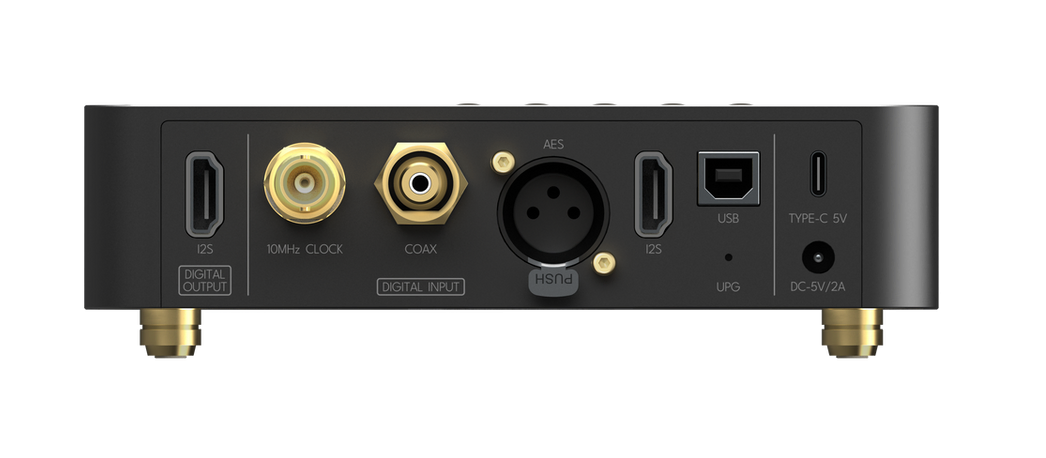

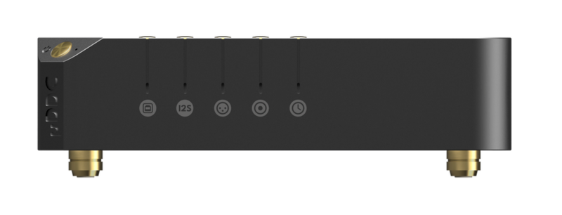

Luca44 Inviato 10 Maggio 2025 Condividi Inviato 10 Maggio 2025 Mi rispondo da solo, avendo dato una occhiata in rete: fa conversione PCM-DSD con upscaling !! Clamoroso !! Solo che in passato pare ci siano stati problemi di affidabilita` e anche difetti nella funzionalita` forse quest'ultimi risolti con gli aggiornamenti software. Per il resto riporto una nota reperita in rete su cosa sia veicolabile e non alle varie uscite : "- non è possibile eseguire l'upscaling tramite l'uscita USB; puoi riprodurre file ad alta risoluzione ma non in upscale; mentre tramite IIS è possibile eseguire l'upscaling fino a PCM768 e DSD512 e tramite AES, COAX,... fino a PCM192; - quando hai collegato l'USB (e il dac con esso è attivo) non puoi usare IIS, AES, COAX,...; puoi usarne qualsiasi altro insieme ma scollegare l'uscita USB." Link al commento https://melius.club/topic/25247-smsl-pl200t-meccanica-cd-con-word-clock-10mhz-i2s/page/2/#findComment-1510075 Condividi su altri siti Altre opzioni di condivisione...
Davide Messina Inviato 10 Maggio 2025 Autore Condividi Inviato 10 Maggio 2025 4 minuti fa, Luca44 ha scritto: Mi rispondo da solo, avendo dato una occhiata in rete: fa conversione PCM-DSD con upscaling !! Clamoroso !! Solo che in passato pare ci siano stati problemi di affidabilita` e anche difetti nella funzionalita` forse quest'ultimi risolti con gli aggiornamenti software. Per il resto riporto una nota reperita in rete su cosa sia veicolabile e non alle varie uscite : "- non è possibile eseguire l'upscaling tramite l'uscita USB; puoi riprodurre file ad alta risoluzione ma non in upscale; mentre tramite IIS è possibile eseguire l'upscaling fino a PCM768 e DSD512 e tramite AES, COAX,... fino a PCM192; - quando hai collegato l'USB (e il dac con esso è attivo) non puoi usare IIS, AES, COAX,...; puoi usarne qualsiasi altro insieme ma scollegare l'uscita USB." I²S output: up to PCM 768kHz / 32bit, DSD 512 ( lo fa) Coaxial / optical / AES output: up to PCM 192 kHz / 32bit, DSD 64 Dimenticavo...l'ET3 ha il firmware aggiornabile . 1 Link al commento https://melius.club/topic/25247-smsl-pl200t-meccanica-cd-con-word-clock-10mhz-i2s/page/2/#findComment-1510076 Condividi su altri siti Altre opzioni di condivisione...
Luca44 Inviato 10 Maggio 2025 Condividi Inviato 10 Maggio 2025 Quindi l'importante e` sapere che per la funzione di conversione PCM a DSD meglio avere ( direi quasi obbligatorio a meno di fermarsi al DSD 64 che forse non e` proprio il massimo) un DAC con ingresso I2S curato al meglio , visto che in questa meccanica dalla sua USB non puo` essere veicolato ! Link al commento https://melius.club/topic/25247-smsl-pl200t-meccanica-cd-con-word-clock-10mhz-i2s/page/2/#findComment-1510077 Condividi su altri siti Altre opzioni di condivisione...

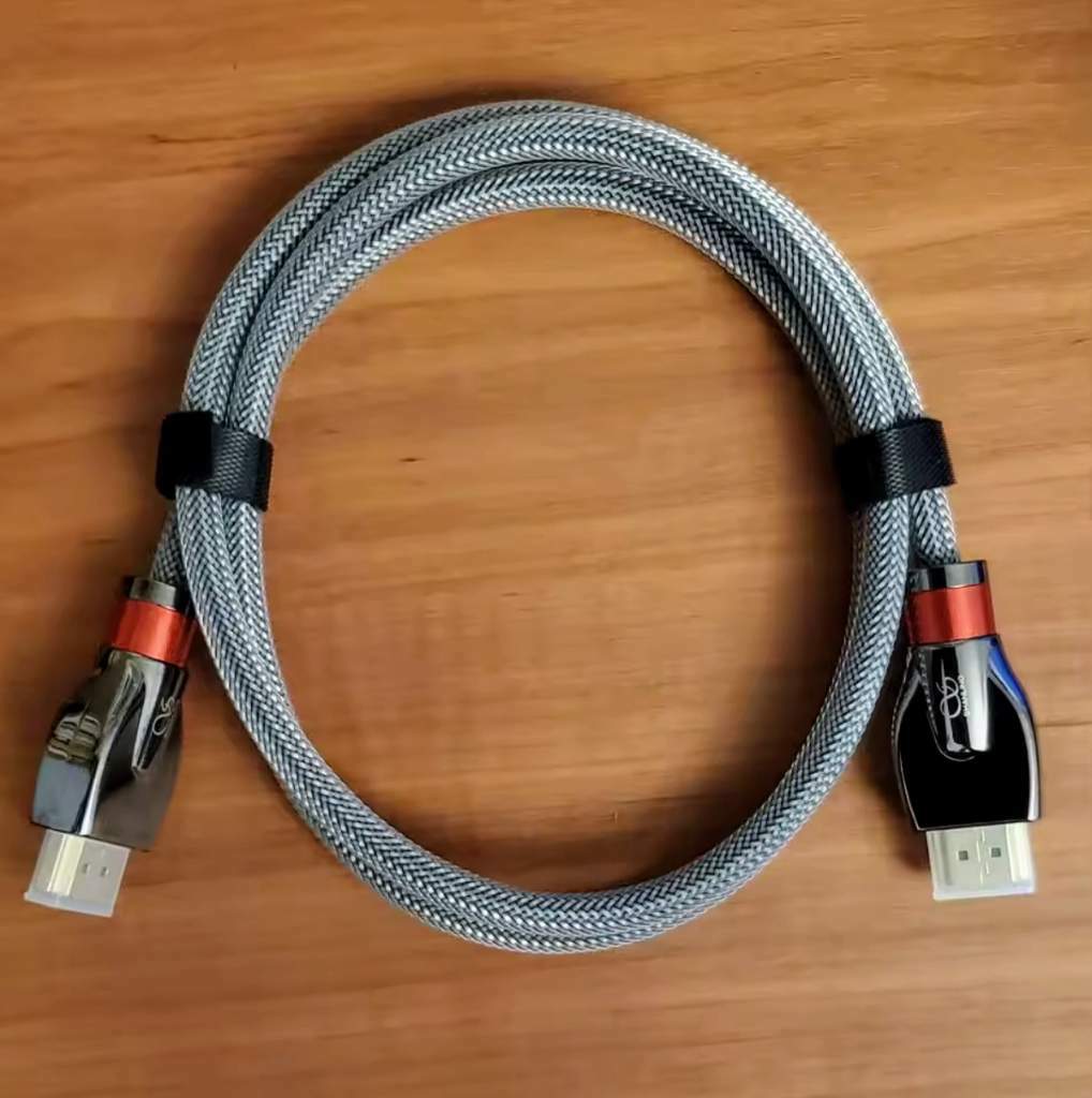

Davide Messina Inviato 10 Maggio 2025 Autore Condividi Inviato 10 Maggio 2025 37 minuti fa, Luca44 ha scritto: Quindi l'importante e` sapere che per la funzione di conversione PCM a DSD meglio avere ( direi quasi obbligatorio a meno di fermarsi al DSD 64 che forse non e` proprio il massimo) un DAC con ingresso I2S curato al meglio , visto che in questa meccanica dalla sua USB non puo` essere veicolato ! Io farei così 1 compro l'ET3 2 compro il cavo Shanling I2S su Aliexpress 3 compro il Laiv uDCC 5 il Dac che ho deve avere I2S Uso l'SRC per andare su DSD 512 Link al commento https://melius.club/topic/25247-smsl-pl200t-meccanica-cd-con-word-clock-10mhz-i2s/page/2/#findComment-1510078 Condividi su altri siti Altre opzioni di condivisione...
Davide Messina Inviato 10 Maggio 2025 Autore Condividi Inviato 10 Maggio 2025 Per il world clock basta avere 3 cavetti di questo tipo che si trova su Amazon se si opta per l'SMSL Link al commento https://melius.club/topic/25247-smsl-pl200t-meccanica-cd-con-word-clock-10mhz-i2s/page/2/#findComment-1510080 Condividi su altri siti Altre opzioni di condivisione...

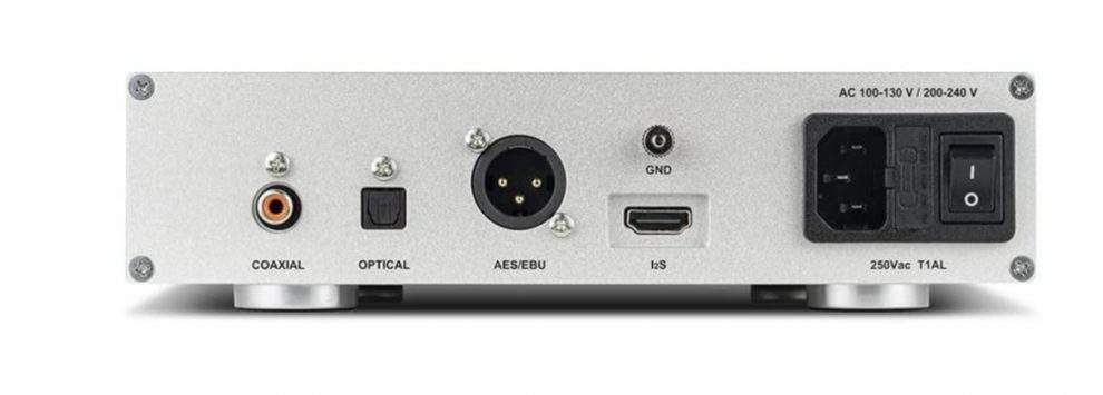

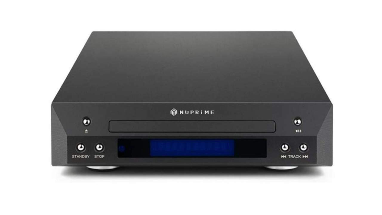

Davide Messina Inviato 11 Maggio 2025 Autore Condividi Inviato 11 Maggio 2025 @Luca44 Esiste la Nuprime CDT10 ma si ferma al DoP 256 oltre a costare parecchio. (1895 €) Per quanto riguarda la riproduzione dei CD (ma anche CD-R e CD-RW), un chip ARM CD LPC2103F legge e trasmette i dati effettuando la correzione degli errori, mentre il laser di alta classe Philips SAA7824HL legge, scrive e controlla i dati di lettura decodificati. La frequenza di campionamento della riproduzione di CD può essere campionata su PCM e DSD, da 44,1 kHz a 768kHz o DoP256. I piedini di isolamento NuPrime contribuiscono ulteriormente a evitare vibrazioni e, come connessioni, troviamo un’uscita coassiale con trasformatore di isolamento dedicato, un’uscita ottica, una bilanciata AES/EBU e un’uscita HDMI I2S a basso jitter per uso professionale. Convertitore per uscita ottica: (SRC): 44,1 KHz, 48 KHz, 88,2 KHz, 96 KHz, 176,4 KHz, 192KHz, DoP64 Convertitore per uscita coassiale (SRC): 44,1 KHz, 48 KHz, 88,2 KHz, 96 KHz, 176,4 KHz, 192 KHz, 352,8 KHz, 384 KHz, 705 KHz, 768 KHz, DoP64, DoP128, DoP256 Convertitore per uscita HDMI I2S (SRC): 44,1 KHz, 48 KHz, 88,2 KHz, 96 KHz, 176,4 KHz, 192 KHz, 352,8 KHz, 384 KHz, 705 KHz, 768 KHz, DoP64, DoP128, DoP256 Convertitore per uscita AES / EBU (SRC): 44,1 KHz, 48 KHz, 88,2 KHz, 96 KHz, 176,4 KHz, 192 KHz, 352,8 KHz, 384 KHz, 705 KHz, 768 KHz, DoP64, DoP128, DoP256 Risoluzione bit: 24 bit Dimensioni: 215 mm L x 382 mm P x 59 mm H (piedi inclusi) Peso: 4,5 kg Fusibile AC: lento, 1A, 250VA Tensione CA mondiale: adattatore da 100 V CA a 240 V CA 1 Link al commento https://melius.club/topic/25247-smsl-pl200t-meccanica-cd-con-word-clock-10mhz-i2s/page/2/#findComment-1510367 Condividi su altri siti Altre opzioni di condivisione...
Ghilo68 Inviato 11 Maggio 2025 Condividi Inviato 11 Maggio 2025 Credo che anche la nuprime Cdt8 permette l'oversampling e costa intorno ai 1200 Euro. 1 Link al commento https://melius.club/topic/25247-smsl-pl200t-meccanica-cd-con-word-clock-10mhz-i2s/page/2/#findComment-1510396 Condividi su altri siti Altre opzioni di condivisione...
Davide Messina Inviato 11 Maggio 2025 Autore Condividi Inviato 11 Maggio 2025 19 minuti fa, Ghilo68 ha scritto: Credo che anche la nuprime Cdt8 permette l'oversampling e costa intorno ai 1200 Euro. Pensa che nel 2018 costava 795 Euro...adesso 1195 Euro La Nuprime CDT8 Pro permette l'oversampling sempre con le stesse limitazioni della CDT10 Pro. Link al commento https://melius.club/topic/25247-smsl-pl200t-meccanica-cd-con-word-clock-10mhz-i2s/page/2/#findComment-1510410 Condividi su altri siti Altre opzioni di condivisione...
