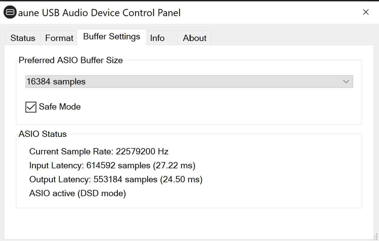

2 ore fa, stefano_mbp ha scritto:
A voler essere precisi (pura matematica) :
  • sacd -> DSD64-> 2,8mhz
  • dsd512 -> 22,579mhz
ovvero dsd512 = 8x dsd64 … altro che doppio …
Confermo, qui sotto lo screenshot del monitor del mio DAC da cui risulta tale frequenza.
