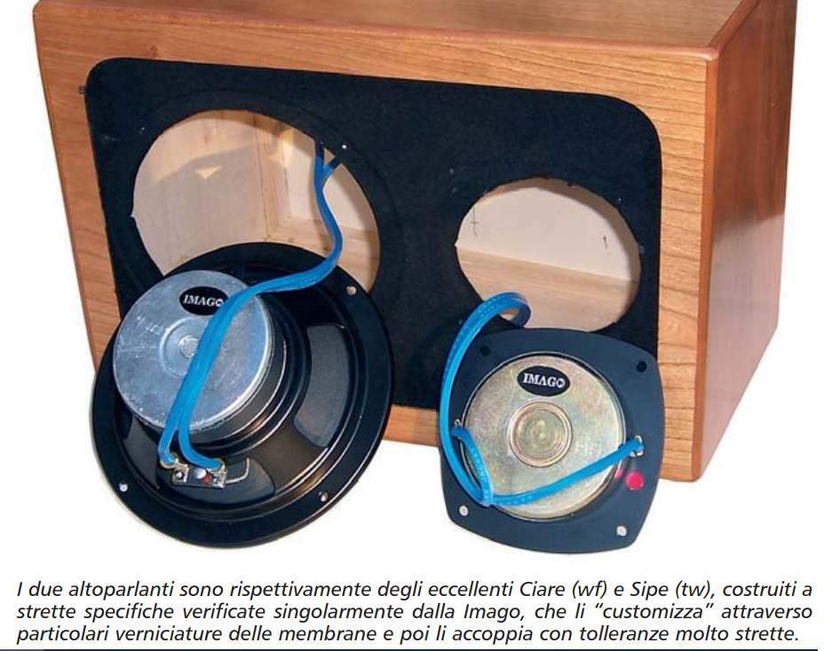

saltato Inviato 16 Maggio 2025 Condividi Inviato 16 Maggio 2025 ciao a tutti un amico ha una coppia di Imago Rosa,purtroppo il woofer gracchia.. da quello che c'è scritto nella recensione,monta un ciare. qualcuno sa che modello potrebbe essere? Link al commento https://melius.club/topic/25329-imago-rosa-woofer-che-gracchia/ Condividi su altri siti Altre opzioni di condivisione...

dariosch Inviato 16 Maggio 2025 Condividi Inviato 16 Maggio 2025 Potrebbe essere un Ciare HW159, però c'è scritto che sono customizzati con particolari verniciature, quindi andrebbero cambiati tutti e 2 per coerenza timbrica... Link al commento https://melius.club/topic/25329-imago-rosa-woofer-che-gracchia/#findComment-1514254 Condividi su altri siti Altre opzioni di condivisione...

dariosch Inviato 16 Maggio 2025 Condividi Inviato 16 Maggio 2025 Ma quanto costa ripararlo?! Il Ciare HW159 costa 35€ nuovo. Link al commento https://melius.club/topic/25329-imago-rosa-woofer-che-gracchia/#findComment-1514315 Condividi su altri siti Altre opzioni di condivisione...
Giannimorandi Inviato 17 Maggio 2025 Condividi Inviato 17 Maggio 2025 @dariosch però ne devi comprare due e facilmente diversi da quelli che ci sono ora, mentre se lo fai riparare da un professionista torna come prima quando ha visto tempi migliori Link al commento https://melius.club/topic/25329-imago-rosa-woofer-che-gracchia/#findComment-1514461 Condividi su altri siti Altre opzioni di condivisione...
dariosch Inviato 17 Maggio 2025 Condividi Inviato 17 Maggio 2025 1 ora fa, Giannimorandi ha scritto: @dariosch però ne devi comprare due e facilmente diversi da quelli che ci sono ora, mentre se lo fai riparare da un professionista torna come prima quando ha visto tempi migliori Ipotizzavo che sono uguali come parametri, e non diversi, se è solo la verniciatura della membrana non si discosteranno di tanto. Link al commento https://melius.club/topic/25329-imago-rosa-woofer-che-gracchia/#findComment-1514540 Condividi su altri siti Altre opzioni di condivisione...
Coltr@ne Inviato 17 Maggio 2025 Condividi Inviato 17 Maggio 2025 20 minuti fa, dariosch ha scritto: solo la verniciatura della membrana non si discosteranno di tanto. Non direi proprio, influisce su molti parametri t/s, cambia la massa mobile e molto altro Link al commento https://melius.club/topic/25329-imago-rosa-woofer-che-gracchia/#findComment-1514558 Condividi su altri siti Altre opzioni di condivisione...
dariosch Inviato 17 Maggio 2025 Condividi Inviato 17 Maggio 2025 3 minuti fa, Coltr@ne ha scritto: Non direi proprio, influisce su molti parametri t/s, cambia la massa mobile e molto altro Si, aumentando la massa si abbassa la Fs, e di conseguenza cambiano altre cosette, ma non penso eccessivamente, cioè che stravolge di molto, rispetto a cambiarlo con un wf che non c'entra niente e buttato li a caso. Link al commento https://melius.club/topic/25329-imago-rosa-woofer-che-gracchia/#findComment-1514562 Condividi su altri siti Altre opzioni di condivisione...
Coltr@ne Inviato 17 Maggio 2025 Condividi Inviato 17 Maggio 2025 5 minuti fa, dariosch ha scritto: rispetto a cambiarlo con un wf che non c'entra niente e buttato li a caso. Pratiche errate tutte e due, come già consigliato da altri ritengo il ripristino delle parti rotte come unica soluzione. Link al commento https://melius.club/topic/25329-imago-rosa-woofer-che-gracchia/#findComment-1514566 Condividi su altri siti Altre opzioni di condivisione...
corrado Inviato 17 Maggio 2025 Condividi Inviato 17 Maggio 2025 31 minuti fa, Coltr@ne ha scritto: ritengo il ripristino delle parti rotte come unica soluzione Esatto, perché snaturare un progetto. Link al commento https://melius.club/topic/25329-imago-rosa-woofer-che-gracchia/#findComment-1514593 Condividi su altri siti Altre opzioni di condivisione...
Giannimorandi Inviato 17 Maggio 2025 Condividi Inviato 17 Maggio 2025 @dariosch è comunque una piccola differenza anche la verniciatura, se la hanno fatta avranno il loro motivo poi sempre saranno diversi tra i canali, uno nuovo e uno vecchio andranno sostituiti entrambi Link al commento https://melius.club/topic/25329-imago-rosa-woofer-che-gracchia/#findComment-1514604 Condividi su altri siti Altre opzioni di condivisione...
