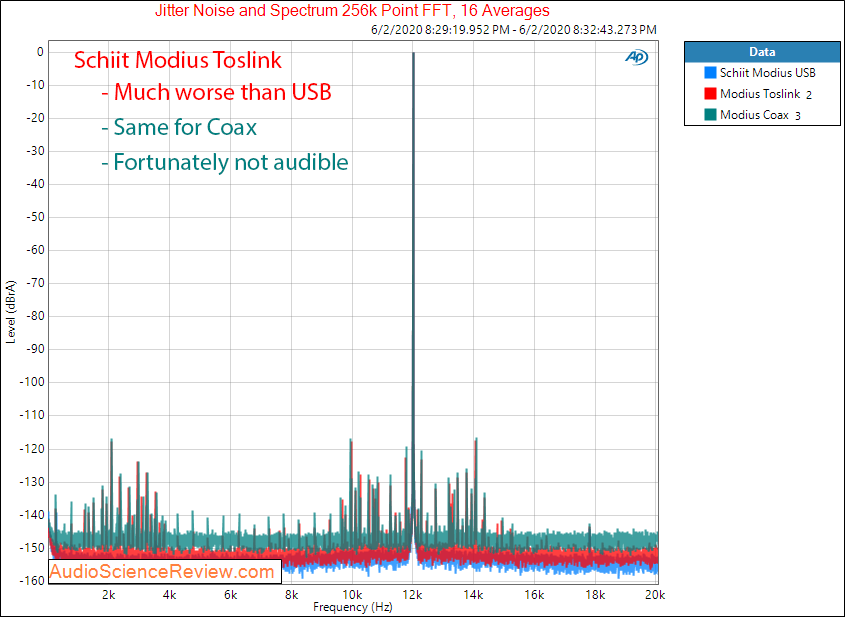

ilmisuratore
52 minuti fa, Gustavino ha scritto:
hai perfettamente ragione , se il topping pecca da questo lato sono affari loro....
molt dac  Shiit ad esempio suonano uguali in spidf solo l'ultimissima e' riuscita a superarla....
Non stiamo parlando di "suono"
Posta i risultati oggettivi del contenuto jitterale tra l'ingresso USB e coassiale dello Shiit...poi su questi risultati si faranno le comparazioni
https://melius.club/topic/25338-il-ritorno-di-octo-nuovo-test/page/2/#findComment-1515780
ilmisuratore
...ah dimenticavo, Gustavino non posta mai risposte
Lo faccio subito io...
Lo Shiit produce circa lo stesso degrado dei Topping per cui nulla di nuovo
La dicitura "Fortunately not audible" la utilizzeremo per verificare quanto possano essere coerenti (o incoerenti) alcune persone
https://melius.club/topic/25338-il-ritorno-di-octo-nuovo-test/page/2/#findComment-1515785

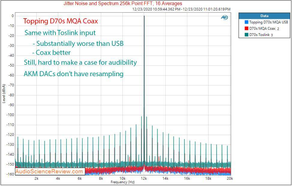

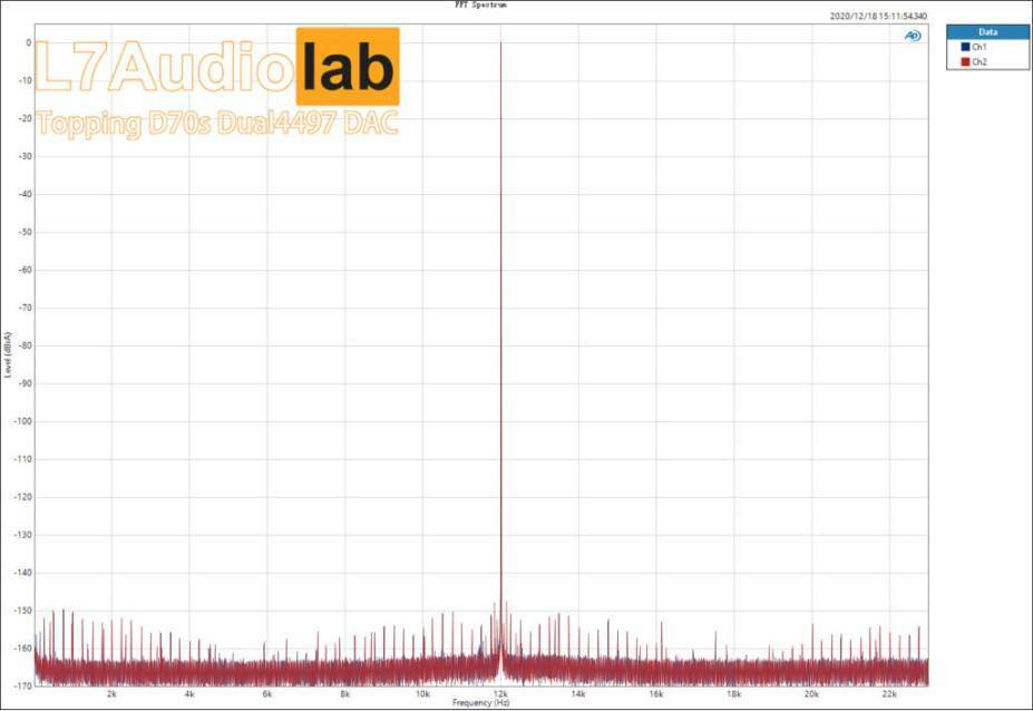

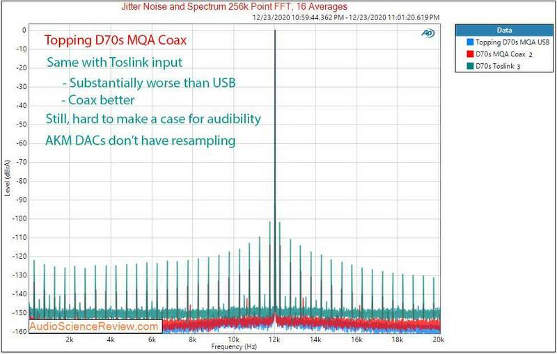

ilmisuratore
Il problema degli ingressi Coax e Toslink non riguarda tanto sulla loro prestazione...ma riguarda l'enorme sensibilità a ciò che gli viene "dato in pasto" (qualità del clock master veicolato e correttezza della linea digitale)
Osservate qui sotto DUE diverse misurazioni sullo stesso DAC Topping D70s
La prima è fortemente jitterata (toslink)
La seconda si può considerare ottima (sempre Toslink)
https://melius.club/topic/25338-il-ritorno-di-octo-nuovo-test/page/2/#findComment-1515802
ilmisuratore
1 minuto fa, one4seven ha scritto:
@ilmisuratore quindi il player conta...
Certamente, nel momento in cui veicola il clock master al DAC si affiderà il compito di ricostruire il segnale sulla base di un segnale ottimo o cattivo
I circuiti di jitter recovery hanno un range di tolleranza abbastanza elevato, ma molto dipende dalla sensibilità e la capacità di recupero
p.s può anche benissimo accadere che il DAC abbia un jitter recovery molto robusto e non tema alterazioni elevate in ingresso
A fare 4 misure ci si mette un attimo
https://melius.club/topic/25338-il-ritorno-di-octo-nuovo-test/page/2/#findComment-1515811
