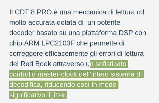

1 ora fa, Gustavino ha scritto:
@Folkman  neanche quello gli stà bene ...:classic_laugh:
Screenshot 2025-05-19 at 15-23-03 NuPrime CDT-8 Pro - Audiocostruzioni Vendita Online Hi-Fi Amplificatori Diffusori Giradischi.jpg
Caschi male (e battendo la testa vai in tilt)
Dispongo di tutte le misurazioni relative a questa meccanica che di fatto ha un "basso jitter" sui fronti della portante, ma un elevato rumore sulla stabilità del clock che ne vanifica la resa
p.s il "decoder" migliora una cosa e ne peggiora un altra
https://melius.club/topic/25338-il-ritorno-di-octo-nuovo-test/page/4/#findComment-1516038
… da Audio Costruzioni che riporta la descrizione di Nuprime … come parlare con l’oste del vino … ma neanche si è capaci di usare proprie parole, si sa solo ricorrere a Google … siamo capaci tutti di leggere Google … le solite buffonate
