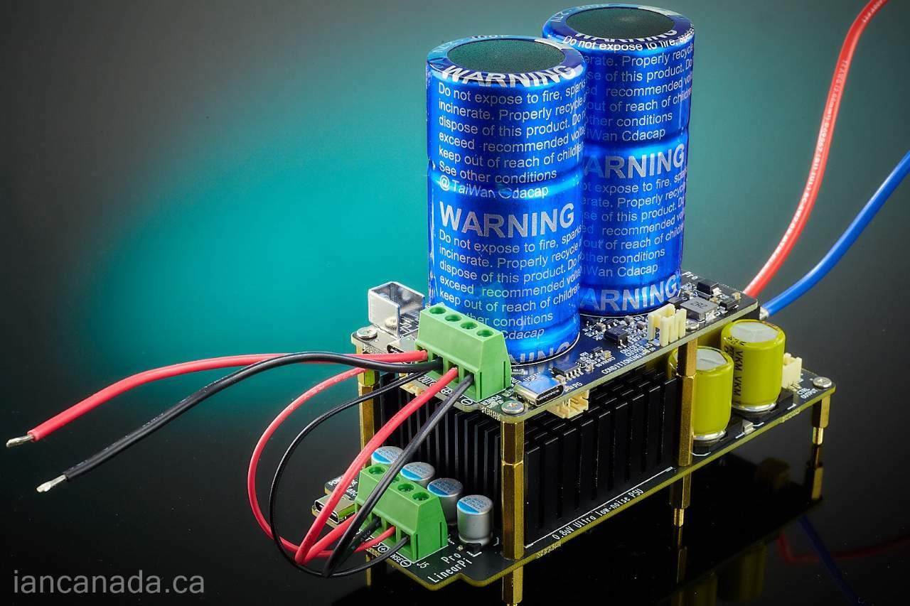

Gustavino Inviato 21 Maggio 2025 Condividi Inviato 21 Maggio 2025 1 hour ago, Dubleu said: 1millivolt di rumore dai datasheet, ovvero 1000 microvolt Prova a dare 0,8 microvolt stabilizzati da supercondensatori prestando attenzione a tutti i collegamenti, vedrai come cambia il risultato. Però poi entrare in un diffusore attivo con dac in doppia conversione dove tutto non è curatissimo, dove si vuole andare a parare? L'alimentazione del dac primario è poca cosa se a valle non c'è la stessa cura, usando due dac, sperando che a monte ci sia nel PC, streamer etc. Lpsu è finetuning avanzato, non è che metterlo in un punto a caso dell'impianto faccia poi molto se il resto è così così esatto hai espresso bene il concetto Link al commento https://melius.club/topic/25361-rme-adi-2-dac-fs-alimentatore-lineare/page/4/#findComment-1517328 Condividi su altri siti Altre opzioni di condivisione...

Dubleu Inviato 21 Maggio 2025 Condividi Inviato 21 Maggio 2025 Consuma esattamente 12,3 watt costanti. Un lineare adatto è sui 2,5 3 ampere di picco. Accetta 9-15volt, a 18 volt salta tutto con le protezioni RME ed è necessario un invio alla casa madre. Non è da alimentare da un classico alimentatore da PC da 19V, salta subito. Alimentazione a 9 10 volt è accettata ma porta ad un suono più morbido, dolce, forse più musicale. Ad alcuni può piacere, personalmente preferisco (segnalato anche nel forum Rme da diverse utenze) il funzionamento a 15volt. Le prove da me eseguite sono sempre state fatte da lpsu con rumore massimo di 20 microvolt, ovvero 0,02 millivolt e pacco di supercondensatori di vario genere a seguito l'uscita. Link al commento https://melius.club/topic/25361-rme-adi-2-dac-fs-alimentatore-lineare/page/4/#findComment-1517344 Condividi su altri siti Altre opzioni di condivisione...

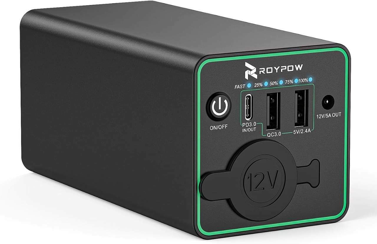

scroodge Inviato 21 Maggio 2025 Condividi Inviato 21 Maggio 2025 facciamola finita dai.. https://www.amazon.it/gp/product/B0CS6PMX8J/ref=ox_sc_saved_title_8?smid=&psc=1 Link al commento https://melius.club/topic/25361-rme-adi-2-dac-fs-alimentatore-lineare/page/4/#findComment-1517393 Condividi su altri siti Altre opzioni di condivisione...
