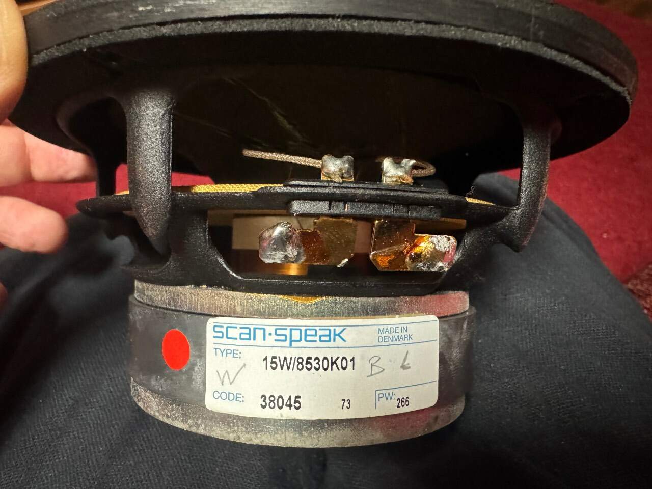

Ciao, uno dei midwoofer delle Totem Hawk ha semplicemente smesso di andare da un giorno all’altro. Smontato e misurato, è un circuito aperto. È uno scanspeak 15w8530k01, anche se ancora non ho capito come mai Totem dichiara che i driver sono sì Scanspeak, ma custom…
Ora, conviene provare a portarlo da un riconatore/tecnico esperto o prendere due midwoofer nuovi?

puoi farlo riparare senza problemi , e' solo il collante che ha corroso la saldatura del cordoncino che và al cono ....
basta rifarla e nuovo collante non corrosivo

Ciao, i finali hanno una DC su entrambi i poli, sono differenziali, ma è uguale e non penso sia quello che ha generato il problema. Per il cordino, l’ho misurato e quello è ancora sano, ma faccio fatica ad arrivare sotto allo strato di isolante senza rischiare di rovinare l’avvolgimento o il cono, quindi preferisco farlo fare a qualcuno che lo fa spesso

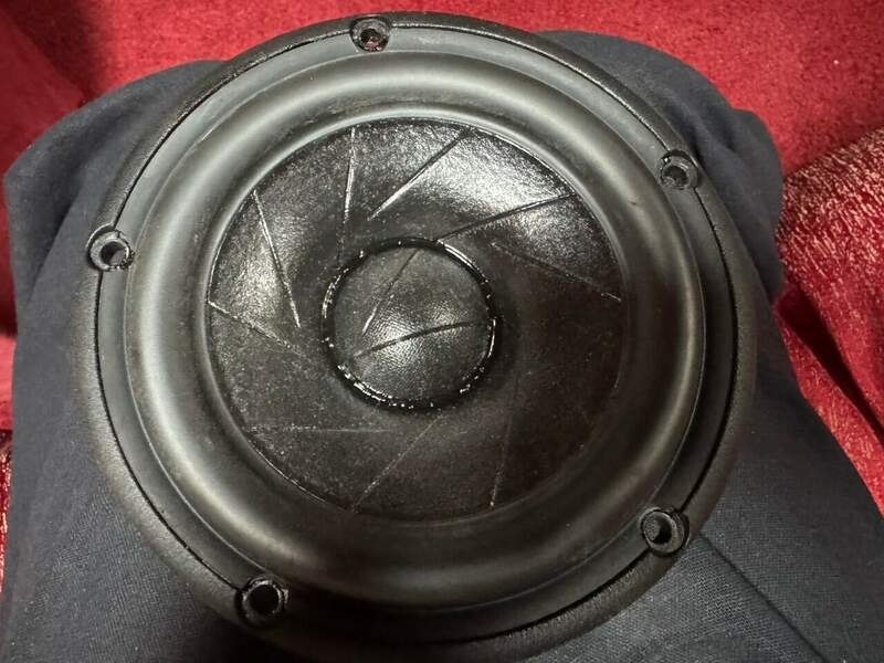

La cosa curiosa è che Totem afferma che i driver sono custom, ma anche che non li fanno più e non sono reperibili. Eppure io trovo un driver Scanspeak commerciale, e i diffusori li hanno sballati davanti a me quando li ho comprati, nuovi, oltre 10 anni fa. Unica altra cosa è che li avevo fatti ribordare, ma avevo scritto alcune lettere sulle etichette ed è tutto come era quando li ho smontati la prima volta per portarli a riparare. Non capisco…
Ecco una foto del mid woofer incriminato

Aggiornamento: giusto per non fare confusione, Scanspeak e Totem dicono che i driver delle Hawk sono custom ma non ci sono più. Però Scanspeak conferma che le foto del mio woofer sono di un componente standard a catalogo (a meno di modifiche interne). Un riparatore afferma che è possibilissimo che ci siano i 15w8530k01 nelle Hawk, tanto è vero che ne ha uno smontato proprio da una Hawk. Afferma anche che non è il caso di ripararlo ma di prendere due woofer nuovi, anche a suo discapito. Stessa cosa dicono altri utenti in vari forum nel mondo. Tutto chiaro, no? 😊
