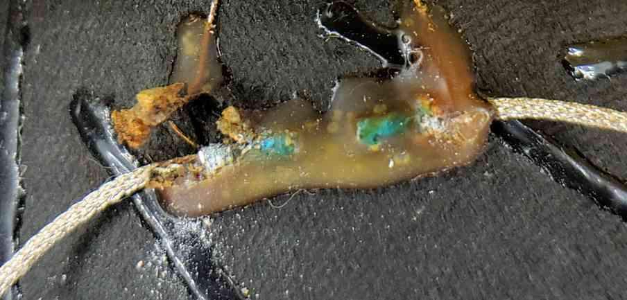

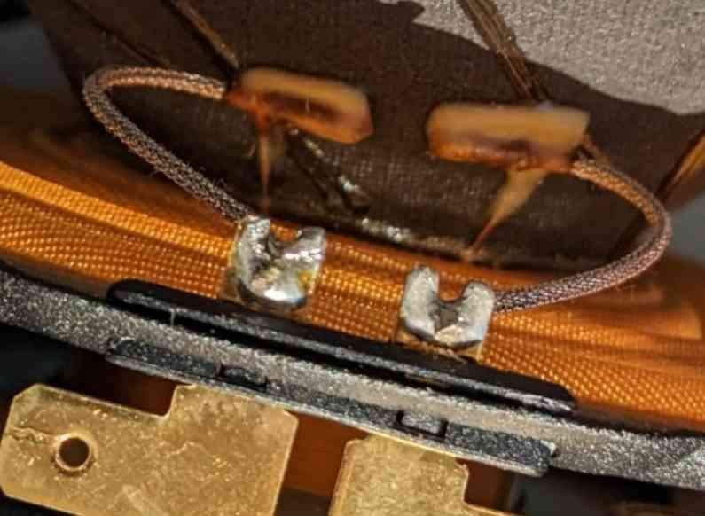

il tizio e' un somaro ,quello riparato e' perfetto dopo due anni, come una marea nel mondo che hanno avuto questo problema di colla noto , si tratta solo di ripristinare la saldatura del filo della bobina che arriva sul cono con la treccia che la vecchia colla ha corroso ...
se ho tempo ti trovo le foto

Riprendo questa discussione per dire che ho ripreso il mio woofer da Rubbini. In effetti, si era rotta la saldatura tra la treccia in rame e il filo della bobina. Come direbbero gli inglesi…good catch!
