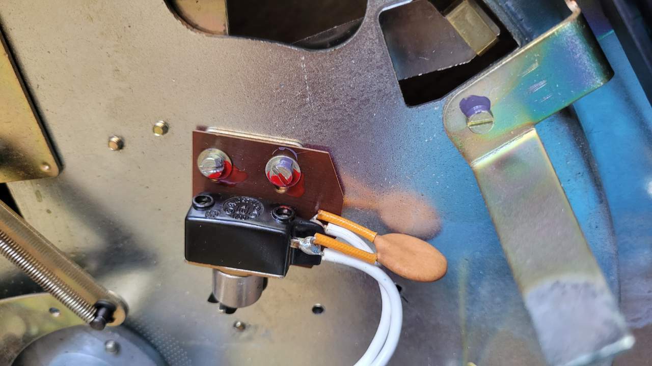

L'unico problemino è che a volte quando metto su off il motore non si ferma, non facendo il click che si sente quando si spegne correttamente. Cosa potrebbe essere? L'interruttore stesso o quel condensatore (?) Che vedo spesso nei kit di ricambi ?

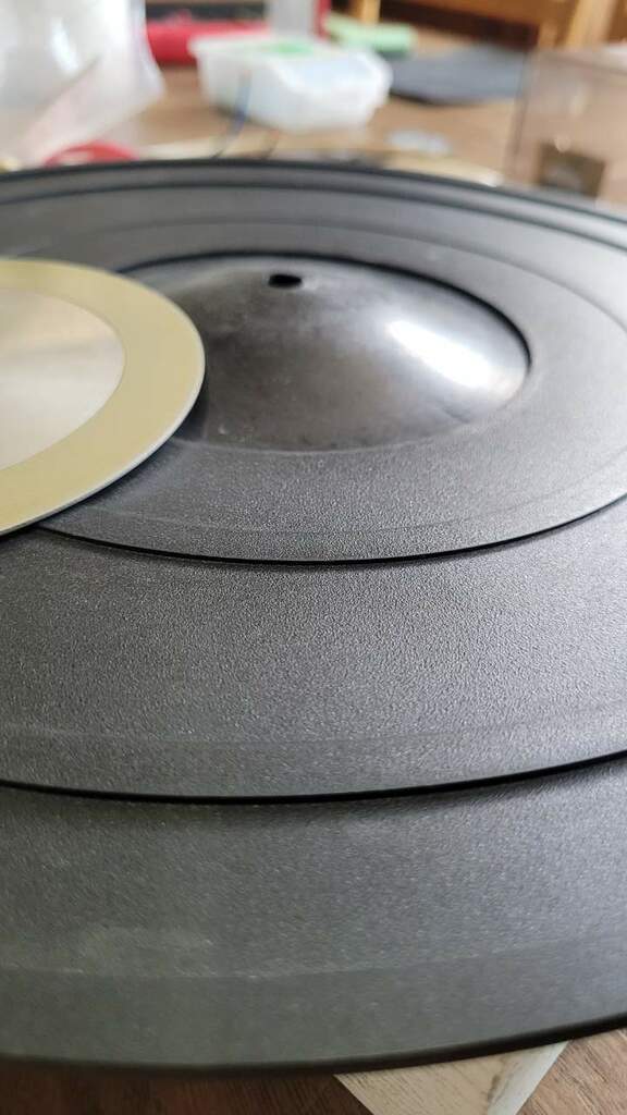

La mia altra domanda riguarda l tappetino che come potete vedere è bombato, mi chiedo se il disco metallico dovrebbe essere incollato o no, cosa ne dite?

Il disco metallico non va incollato, il condensatore serve a non avere dei ritorni sulle casse, il problema potrebbe essere l’interruttore che non funziona bene.. mandami in privato il tuo numero e alcune foto.. ne ho diversi e ti posso mandare un interruttore funzionante.. paghi solo la spedizione 😉
Come ti ha detto @plinth art non devi incollare il dischetto metallico, devi inserirlo sotto il bordino in gomma del mat.

Ho visto la foto che hai postato solo dopo che ho scritto.. sembra si sia sganciato un peveraggio che aziona l’interruttore
Grazie per l'aiuto! Ho rismontato e controllato la connessione alla leva, dopo qualche test ho staccato l'interruttore e constatato che i problema veniva da lui che non scattava bene.
Della serie non ci fa paura niente... ho tolto le due viti,  aperto l'interruttore, pulito con spray i contatti, ho teso un pochino la molla e, non senza difficoltà, rimontato il tutto che ora funziona perfettamente.
