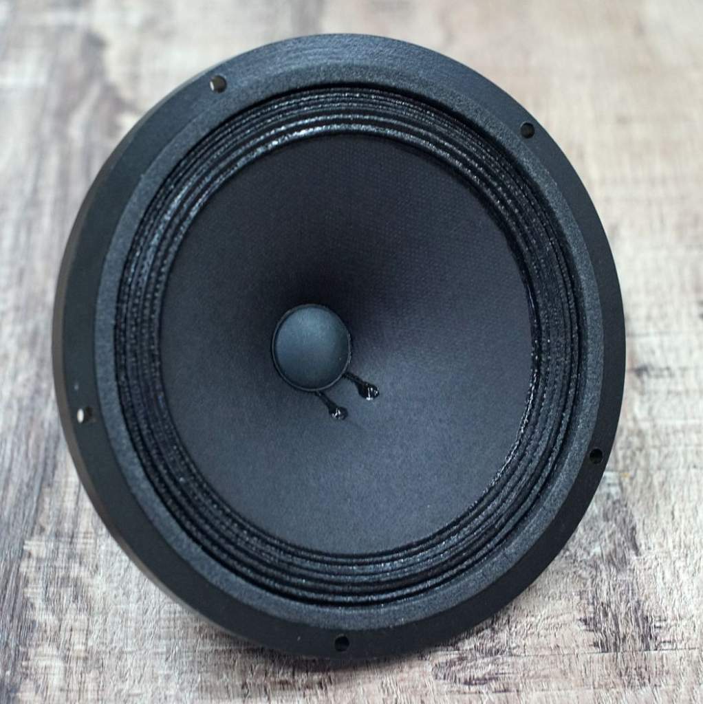

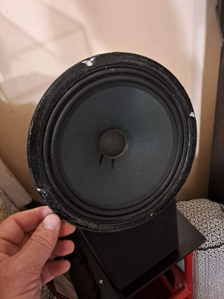

mchiorri Inviato 3 Luglio 2025 Condividi Inviato 3 Luglio 2025 17 ore fa, Luca44 ha scritto: c'è almeno un Visaton Bg 20 sui 40€ appunto, se ci sai giocare puoi raddoppiare il motore (magnete) e modificare l'ogiva ed altre cosette..... arrivi a 98db. Da me ha sostituito senza farli RImpiangere i diatone 610 in un lina di trasmissione da 70 litri. Parliamo di un 40 € di base. 1 Link al commento https://melius.club/topic/25459-trombenstein-mk3-diffusori-a-tromba-ripiegata/page/10/#findComment-1533514 Condividi su altri siti Altre opzioni di condivisione...
mchiorri Inviato 3 Luglio 2025 Condividi Inviato 3 Luglio 2025 @Dufay le misure del non modificato le trovi in rete, quelle del modificato non le ho, visto che non l'ho fatto io. E comunque mi fido delle mie "recchie" certificate dal forumer @maxbara 1 Link al commento https://melius.club/topic/25459-trombenstein-mk3-diffusori-a-tromba-ripiegata/page/10/#findComment-1533632 Condividi su altri siti Altre opzioni di condivisione...

Ulmerino Inviato 5 Luglio 2025 Autore Condividi Inviato 5 Luglio 2025 @mchiorri per il momento sono in stand by, tra lavoro e le date con le band il fine settimana il tempo è risicato. Prossimo step sarà montarci un altoparlante e sentire cosa viene fuori, sperando che sia ascoltabile...poi se ne varrà la pena, si passa all'affinamento con un driver definitivo e alla finitura, che sarà abbastanza rognosa (lisciare tutte le superfici dopo aver stuccato, dare un fondo e verniciare). Avevo pensato, per nascondere le inevitabili imperfezioni, un colore bianco con effetto "marmorizzato"...ci penserò quando sarà il momento... Link al commento https://melius.club/topic/25459-trombenstein-mk3-diffusori-a-tromba-ripiegata/page/10/#findComment-1535196 Condividi su altri siti Altre opzioni di condivisione...

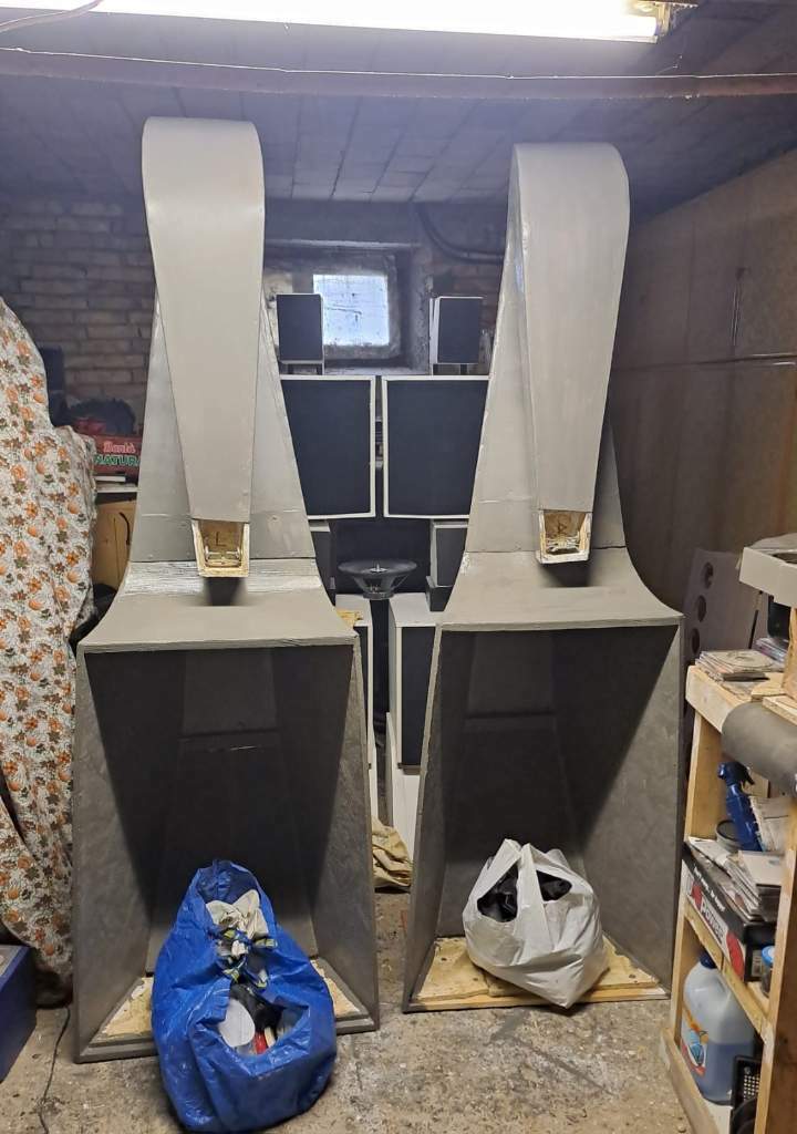

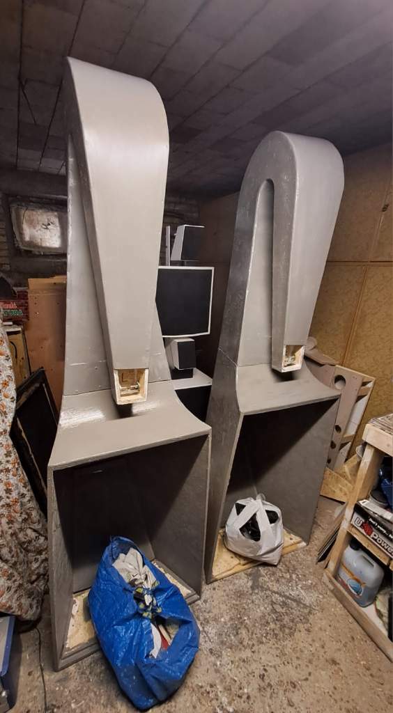

Ulmerino Inviato 8 Luglio 2025 Autore Condividi Inviato 8 Luglio 2025 Oggi avendo un'oretta libera ho iniziato la stuccatura dei fori più grandi dove alloggiano le teste delle viti (sui fianchi) e modellato per bene la curva interna , molto stretta, che ho dovuto fare in due pezzi...per i bordi delle fasce userò lo stesso prodotto, poliuretanico, che una volta asciutto acquista durezza ed è verniciabile...per le piccole imperfezioni userò stucco per legno impastato con colla vinilica...per modellare e lisciare userò le mani, niente spatola, viene molto meglio...poi si passerà alla carteggiatura a mano e, per le superfici più estese, con la levigatrice orbitale... Link al commento https://melius.club/topic/25459-trombenstein-mk3-diffusori-a-tromba-ripiegata/page/10/#findComment-1537134 Condividi su altri siti Altre opzioni di condivisione...
Ulmerino Inviato 8 Luglio 2025 Autore Condividi Inviato 8 Luglio 2025 Questa è la fase più delicata e dove è richiesta maggior precisione...più la superficie verrà liscia e regolare, più sarà facile effettuare una buona verniciatura... Link al commento https://melius.club/topic/25459-trombenstein-mk3-diffusori-a-tromba-ripiegata/page/10/#findComment-1537144 Condividi su altri siti Altre opzioni di condivisione...
