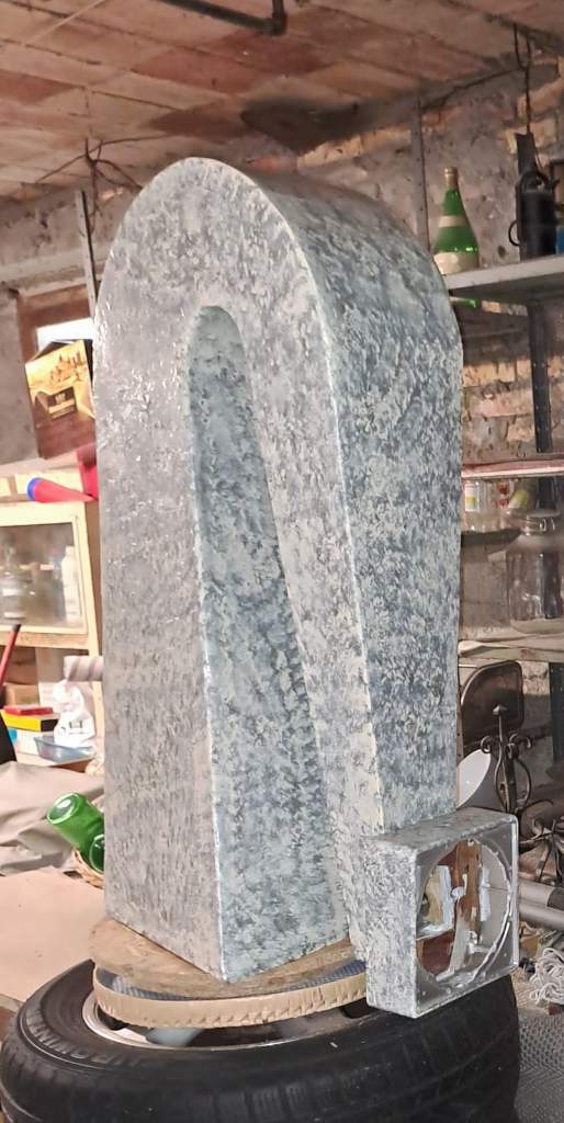

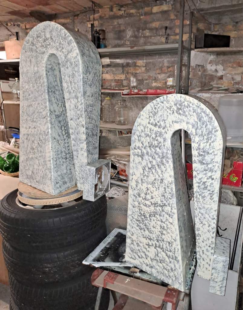

Questo è un messaggio popolare. Ulmerino Inviato 27 Luglio 2025 Autore Questo è un messaggio popolare. Condividi Inviato 27 Luglio 2025 Ho montato le camere di compressione...in settimana ci monto su due largabanda Supravox...e sentiremo cosa uscirà fuori... 13 Link al commento https://melius.club/topic/25459-trombenstein-mk3-diffusori-a-tromba-ripiegata/page/12/#findComment-1552828 Condividi su altri siti Altre opzioni di condivisione...

Ulmerino Inviato 28 Luglio 2025 Autore Condividi Inviato 28 Luglio 2025 Stamattina ho montato l'altoparlante in una cassa, provvisoriamente, senza sigillarlo, anche le due sezioni della tromba andranno a tenuta d'aria...che dire? SUONANOOO!!! 🤣 Link al commento https://melius.club/topic/25459-trombenstein-mk3-diffusori-a-tromba-ripiegata/page/12/#findComment-1553389 Condividi su altri siti Altre opzioni di condivisione...
Questo è un messaggio popolare. Ulmerino Inviato 28 Luglio 2025 Autore Questo è un messaggio popolare. Condividi Inviato 28 Luglio 2025 Collegate a un ministereo della kenwood, settato tutto in flat, l'efficienza è altissima, siamo anche sopra quella delle klipschorn, suono velocissimo e vivace, esteso in alto, in basso è da non crederci, scende tantissimo ma in modo definito e asciutto...e può solo migliorare...sono praticamente posizionate in mezzo alla cantina, una volta portate in saletta staranno agli angoli...sono soddisfattissimo! 4 Link al commento https://melius.club/topic/25459-trombenstein-mk3-diffusori-a-tromba-ripiegata/page/12/#findComment-1553392 Condividi su altri siti Altre opzioni di condivisione...
